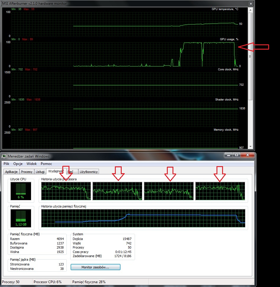

    Przykład:
    staram się wydobyć moc z gainwarda gtx 460 ;)

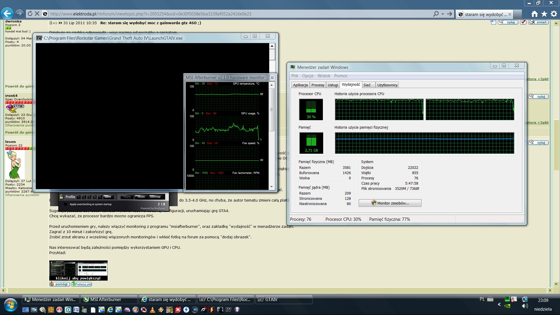

    dwronka
    Proszę bardzo :)
    Jeśli wyczytasz coś to daj znać.

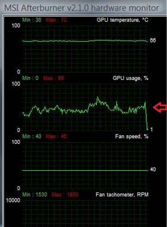

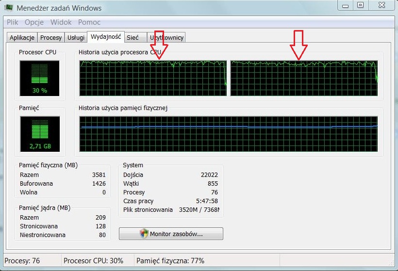

    Teraz spójrz:
    Pierwsza fotka przedstawia wykorzystanie GPU w czasie rzeczywistym, gdy grasz w GTA 4.
    GPU nie osiąga swoich maksymalnych możliwości, a jedynie połowę.... dla czego ?
    Ano dla tego, że procesor nie potrafi zapewnić karcie graficznej, odpowiedniego wsparcia, osiągając 99/100% swoich możliwości.
    Gdyby procesor nie osiągał więcej jak 80% użycia, a GPU oscylował by w granicach 90/99 %, w ów czas cała gra GTA4 (w tym przypadku) zachowywała by się o wiele płynniej z wyższym fps przy wyższych ustawieniach graficznych.
    Zapisz sobie te wyniki i przeprowadz CO procesora.
    Po OC procesora, użycie GPU powinno wzrosnąć.
    Użycie CPU prawdopodobnie nie zmaleje z racji, że gra wykorzystuje wielordzeniowość i po prostu procesor nie nadrobi wielowątkowości MHz-cami

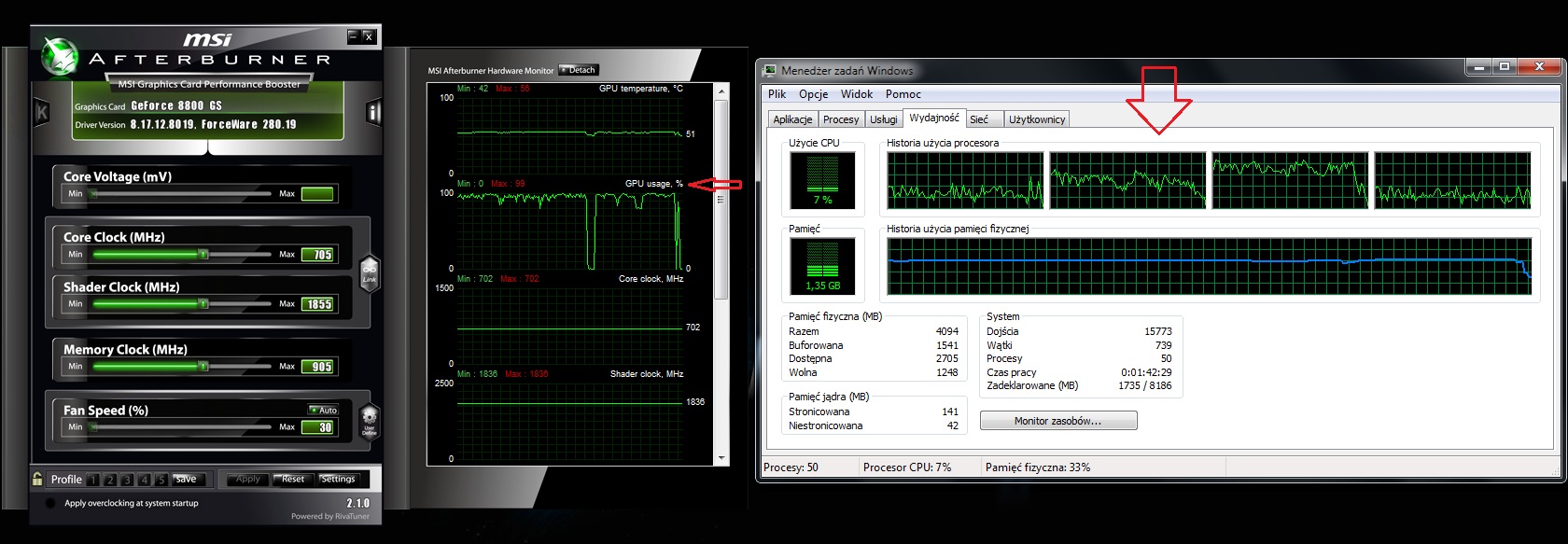

    Wtedy relacja byłaby taka sama/podobna jak na fotce:
    Widać, że procesor jest wykorzystany w nie więcej jak 3/4 swojej mocy, za to GPU jest na granicy maksimum.
    Takie właśnie relacje CPU -> GPU powinny być zachowane, aby karta grafiki mogła dać z siebie wszystko, a gry działały płynnie na przyzwoitym poziomie.
