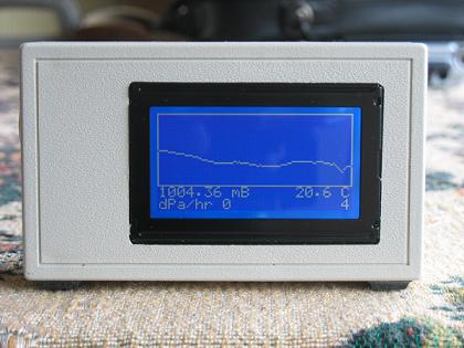

    Jest to układ cyfrowego barometru, którego konstrukcja opiera się na mikroprocesorze ATmega8, wyświetlaczu graficznym 128x64 oraz czujniku ciśnienia z interfejsem SPI. Wyświetlacz graficzny pokazuje ostatnie 128 pomiarów, podczas gdy nowy pomiar ukazuje się na ekranie co 20 minut. Umożliwia to sprawdzenie ciśnienia z ostatnich dwóch dni.
    Na stronie załączony jest kod w języku C, który możemy dowolnie zmieniać w zależności od potrzeb. Do wyskalowania wyświetlacza autor użył danych o ciśnieniu atmosferycznym ze stacji Teddington w Angli.

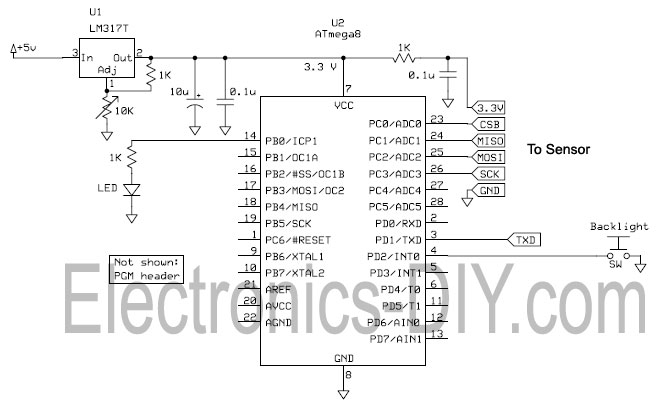

    Schemat:

    Szkoda że autor nie pokazał jak wysterował ten wyświetlacz :( albo ja nie umiem tego zobaczyć - to by mnie bardziej interesowało
  • #3 9794547
    Freddy
    Raczej to drugie, czytaj uważnie.

    Nie wiem co mam czytać uważnie widzę że na schemacie jest podpięte zasilanie masa i czujnik do układu reszta wyjść wisi w powietrzu brak jakiegokolwiek schematu podłączenia wyświetlacza a to mnie interesuje
    ... ale to pewnie jest sprawa trywialna i każdy wie jak to podłączyć nawet dzieci w przedszkolu bo wszystko jest na google.pl :P
    P.S. interesuje mnie sposób elektryczny (czy raczej elektroniczny) nie programowy wiec dalej tego nie widzę
