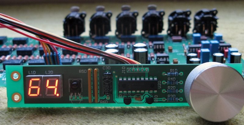

    Projekt przedstawia przedwzmacniacz o najwyższej jakości dźwięku o kompaktowej budowie. Jest to przedwzmacniacz pasywny, co skutkuje dosyć dużą impedancją wyjściową ograniczającą w pewnym stopniu jego zastosowanie.
    Układ zapewnia zarówno sterowanie poziomem głośności, jak również wybór kanału wejściowego. Krokowa zmiana głośności jest zbudowana w oparciu o zestaw małych przekaźników oraz rezystorów. Według autora - w układach high-end zauważalna jest poprawa jakości dźwięku w porównaniu do potencjometrów, również tych z gatunku audiofilskich. Kontrola poprzez podczerwień zapewnia wygodę w porównaniu do klasycznych rozwiązań z gałką.
    W projekcie użyte zostały przekaźniki wysokiej jakości, zapewnia przestrzeń na PCB dla większych rezystorów audio.
    Charakterystyka układu:
    - kompaktowy i mały układ: tylko 6 małych przekaźników pracujących jako 64 krokowy logarytmiczny tłumik. 64 kroki po 1dB każdy daje zakres 63 dB tłumienia. Poprzez uniknięcie elementów aktywnych dźwięk jest bardzo czysty;
    - odbiornik IR pozwala na zdalne sterowanie. Układ może zapamiętać ulubione klawisze użytkownika. Kontroler rozumie popularne interfejsy: RC5, RC6 Philipsa, SIRC Sony;
    - zapewnia wybór 4 kanałów wejściowych (za pomocą 4 przekaźników);
    - wyjście power off/on do zasilenia zewnętrznego przekaźnika;
    - część sterująca pozwala na obsługę więcej niż jednej płytki przekaźnikowej; pozwalając na obsługę systemów 5.1 , 7.1;
    - opcjonalny enkoder pozwala na ręczne sterowanie.

    Ciekawe, że autor nie zastosował kluczy tranzystorowych do sterowania przekaźnikami - co można jeszcze wytłumaczyć stosunkowo niskim poborem prądu przez cewkę, ale brak diody równolegle z cewką to już chyba spore ryzyko dla biednego PICa ;-)

    Według datasheet (strona Nr 45), PIC ma na wyjściach diody zabezpieczające podłączone do Vdd i Vss.

    Po pierwsze projekt nie przedstawia przedwzmacniacza tylko regulowany tłumik.
    Po drugie przekaźniki kiepsko sobie radzą z bardzo słabymi sygnałami, więc ta ultra jakość to mit dla prawdziwych audiofili.
