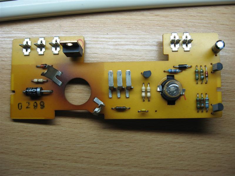

    Elektronika wygląda tak:
    Opóźniacz oświetlenia wnętrza w ibizie - szaleje z diodami led Opóźniacz oświetlenia wnętrza w ibizie - szaleje z diodami led
    Z żarówką 10W opóźniacz działa ok ale gdy zainstalowałem w lampce diody LED pojawiły się problemy.
    Sam od czasu do czasu zapala diody.
    Zapala diody gdy zmienia się napięcie np przy uruchomieniu silnika.
    Lampka mruga na nierównościach (nie mruga z żarówką) ale gdy uderzam w lampkę zero reakcji co mnie bardzo dziwi.
    Po np 5 zamknięciach drzwi wcale nie wyłącza diod. Świecą stale ale z jasnością ok 30%.
    Puki co odlutowałem jedną diodę półprzewodnikową i wyłączyłem z obwodu opóźniacz ale chciałbym żeby jednak działał z tymi diodami.
    Ktoś ma jakiś pomysły na przerobienie układu pod LED'y?

    [IMO] Żarówka jest konieczna ponieważ ściemnianie jest realizowane przez rozładowanie kondensatora (pośrednio) prądem żarówki. Można włożyć rezystor 10W ale to mija się z celem. Może zaklej żarówkę albo przeciągnij kable i umieść ją sobie nad pedałami ? w progu do oświetlenia podłoża przy wysiadaniu? jako kopertówkę w drzwiach jeśli nie masz? Diody podłączone równolegle do niej mogą minimalnie zmienić czas ściemniania.

    Problem rozwiązano dzięki zupełnym odłączeniu elektroniki opóźniacza. Grzebałem w tej elektronice i nic mądrego nie dało się zrobić. Rezystor 10W i żarówka świecąca w innym miejscu mija się z celem. Chodziło mi o oszczędność aku i efekt LED :).
