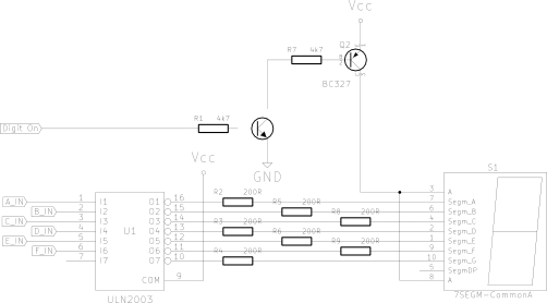

    Witam, napisałem sobie pewien kod bo chciałem spróbować sterować dwoma wyświetlaczami LED przy pomocy multipleksowania. Niby działa ale nie do końca tak jak powinno, chodzi o to, że na załączonym obrazku w miejscu cyfry 2 widać, że wyświetla się ona jasno, tak jak powinna ale wyświetla się razem z cyfrą 6 (jest ona ciemniejsza), która powinna być tylko na wyświetlaczu drugim. Na drugim wyświetlaczu wszystko jest ok. Dobrałem liczbę 26 bo ona dokładnie odzwierciedla mój problem.

    Temat wałkowany. Czas martwy, Po miedzy kolejnymi odświeżeniami wyświetlacz należy całkowicie wyłączyć.

    No to teraz jeszcze ULN2003 wyjściami na katody przez rezystory i na wspólne anody po tranzystorze PNP [np. BC327](emiter na VCC, kolektor na WA) sterowanym tranzystorem NPN (oczywiście rezystory 4k7 na bazach), który z kolei przez rezystor na bazie dopiero jest łaskawie podłączony do wysterowania z µC. No chyba, że lubisz smażone µC... ;)

    Light-I mógłbyś mi narysować jakiś schemat albo podać link do informacji o takim sposobie podłączenia bo chyba nie do końca rozumiem. Mam z ULN wyjścia dać na katody przez rezystory (mogą być 1k?) a na anody też z ULN czy bezpośrednio z zasilania przez dwa tranzystory(chodzi o układ Darlingtona tak)? Tranzystory PNP BC327, a NPN jakie?

    LordBlick
    Tak, aczkolwiek przy większej ilości muszą być mniejsze, aby prąd chwilowy kompensował jasność w krótkim czasie świecenia
    Nie, bezpośrednio z zasilania przez tranzystor PNP BC327 sterowany dowolnym tranzystorem NPN
    Nie

    nsmarcin
