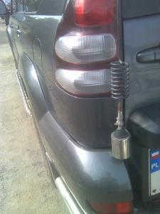

    Koledzy potrzebuję fachowej porady.
    Mam dwie opcje montażu anteny w aucie typu SUV.
    Pierwszy to dach auta, druga to tylna klapa.
    Ze względu na wysokość auta na dachu mogę zamontować antenę max 115cm czyli np. Sirio Turbo 1000 o długości dokładnie 115cm.
    Natomiast z tyłu na klapie na uchwycie, coś jak z załączonego zdjęcia, mógłbym zamontować antenę znacznie dłuższą np. Sirio Turbo 3000 o długości 171cm.
    Miejsce montażu anteny, a jej zasięg ?
    Obie anteny będą mniej więcej wystawały nad dachem auta tyle samo.
    Teraz pytanie jest takie, czy ma wtedy znaczenie, że jednak Turbo 3000 jest znacznie dłuższa czy może nie ??? Czy obie będą pracować w tej sytuacji podobnie ???
    A co w sytuacji kiedy z tyłu założyłbym antenę np. typu President Gamma 90, która w ogóle nie wystawałaby ponad dach ? Czytałem o niej, że jest rzeczywiście niezła.
    Co o tym myślicie ? Ktoś sprawdzał w praktyce takie opcje ???
    Widziałem już sporo aut typu SUV z anteną zamontowaną z tyłu ale coś mam wrażenie, że to jest zła opcja.

    joe_black
    Dzięki wszystkim za pomoc.
    Jedno jest pewne - tył auta odpada.
    Niestety jak poczytałem te wszystkie wątki z linków i dalej z linków, które były tam itd. to nabrałem tylko pełno wątpliwości i wiem teraz, że nic nie wiem.
    Jak się to wszystko poczyta to wychodzi na to, że właściwie tylko dziura na środku dachu ma sens, a długość bata min 1.5m W innym przypadku to lepiej w ogóle nie montować CB :(
    Albo to ze względów bezpieczeństwa albo ze względu na jakość działania.
    Zastanawiam się tylko czemu w takim razie produkuje się np. podstawy magnesowe i anteny o mniejszych długościach ???
    I czemu to wszystko jednak jakimś cudem w ogóle działa ? :)
    Ale nie ma sensu rozpoczynać kolejnej dyskusji z bardziej konserwatywną częścią forumowiczów :)
    Odpowiedź na moje pytanie uzyskałem więc jeszcze raz dzięki i temat do zamknięcia.
