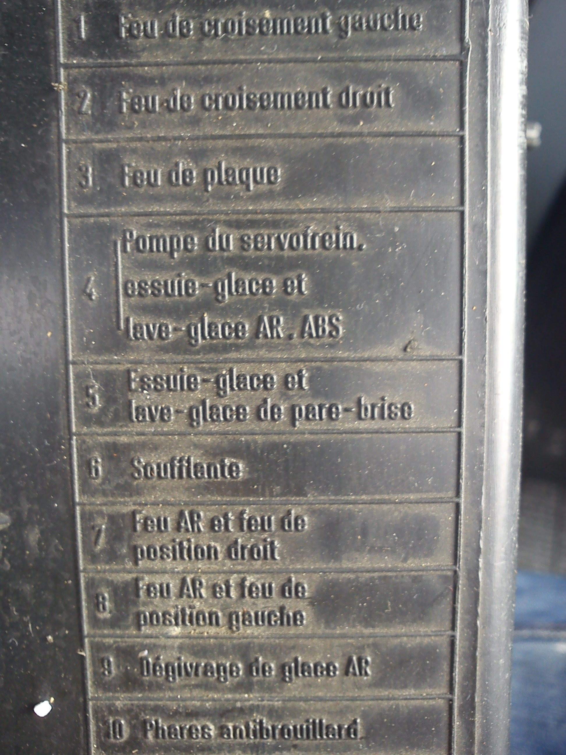

    Witam. Dwa pytania z zakresu elektryki i elektroniki. Posiadam Golfa II 1991r, potrzebuję podłączyć radio Kenwood KDC-WF431 które ma oryginalne kostki, jednak w miejscu na radio, wystają gołe kabelki z poucinanymi końcówkami, czy ktoś posiada może jakiś schemat, lub potrafiłby podpowiedzieć jak można połączyć poszczególne kable z takim radiem? Trochę pusto jeździ mi się bez muzyki, a radyjko leży i czeka na montaż. Jeśli będą potrzebne zdjęcia tych kabli to zrobię i dorzucę.
    Kwestia druga, przy światłach mijania nie podświetla w ogóle zegarów, całkowicie ciemno. Czy problem leży w stronie żarówek, czy też bezpiecznika? Wszystkie światła działają bezproblemowo, tylko z tym oświetleniem zegarów problem, nie świecą kompletnie. Próbowałem zajrzeć do bezpieczników, ale cały schemat wybity jest tam w języku niemieckim i nie bardzo wiem który bezpiecznik i czy w ogóle odpowiada za to. Ewentualnie jeśli nie to, a diody w zegarach, to czy ciężko jest wymontować taki licznik, i je wymienić oraz jakie zastosować ? Zależy mi na nie po uszkadzaniu plomb ponieważ ma on oryginalny przebieg (sprowadzany z niemiec, z książką serwisową) i zależałoby mi na zachowaniu tego stanu. Pozdrawiam
    Załączam zdjęcia, z rozpiski bezpieczników, może tam się coś znajdzie od tego podświetlenia bo u mnie niemiecki cięzko.

    Bezpiecznik numer 3 - jeśli nie ma też podświetlenia tablicy rejestracyjnej.
    A jeśli tablica świeci to regulator jasności na włączniku: prąd z bezp. 3 wchodzi szarym a wychodzi szaro-niebieskim i na nim musi być napięcie.
    W razie uszkodzenia, doraźnie, można pobrać z zacisku włącznika 58L lub 58R.
    Radyjko w Golfie 2 nie jest jeszcze sterowane kluczykiem i posiada: czerwony - stały plus; brązowy - minus; szaro-niebieski - podświetlenie. Można zrobić sterowanie kluczykiem z zapłonu.

    Witam. Byłem właśnie nie dawno i okazuje się, że podświetlenie faktycznie działa - w dzień było zbyt jasno by to stwierdzić, bo dodatkowo było wyciemnione pokrętłem. Niestety żarówka przy prędkościomierzu jest przepalona, działa strona obrotomierza ale na chwilę obecną lepsze to niż nic. Czy orientujesz się może, czy lewą żarówkę da się wymienić bez naruszania plomby przebiegu ?
