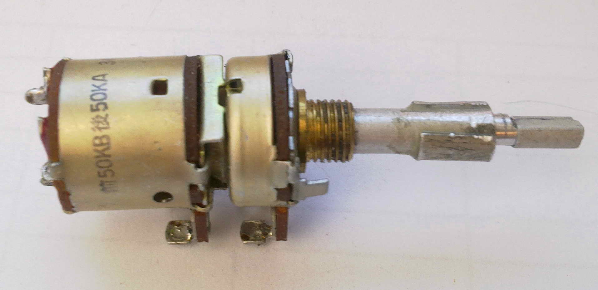

    Mam problem z doborem uszkodzonego potencjometru.
    Naprawiłem oryginał - pracował 3 lata i w końcu padł.
    Oryginał ma wartości rezystancji - siła głosu A 50 kΩ, SQ B 50 kΩ.
    Czy można go zastąpić potencjometrem od radiotelefonu Alan 48 z wyłącznikiem zasilania, o parametrach: siła głosu A 50 kΩ i SQ B 10 kΩ (VOL/SQL), ośka 3,5mm/6mm.
    http://www.jalradio.pl/1304,potencjometr-alan-48-exel-vol-sql.html
    Jak zachowa się obwód SQ jeżeli zamienię B 50k na B 10k ?
    Czy trzeba dokonać dodatkowej regulacji w radiu?
    Dziękuje za wszelką pomoc.

  • #3 9789092
    PIOTOM0
    Dzięki za podpowiedź.
    Ten pr-ek rozumiem, że dowolny - czyli może być log lub lin?
    "... szeregowo włącz potencjometr regulowany PR-ek 22KΩ i ustaw jego oporność tak, by przy 1/3 potencjometra, była blokada szumów"
    Czyli mam ustawić pokrętło w radiu na 1/3 a PR-kiem kręcić dotąd aż włączy się blokada szumów czy tak?
    Mam nadzieję, że zamiennik będzie miał wystarczającą długość bo ośka wydaje się o ok 7 mm za krótka.
    Ale ten problem jakoś przeskoczę, może dostanę gałki od Alana 48. Innej alternatywy chyba nie mam.
    Dziękuje za informację.
    Jak by ktoś w Was miał info gdzie można dostać zamiennik o identycznych parametrach jak oryginał lub sam oryginał to chętnie skorzystam z tej wiedzy.
    Piotrom 0
  • #5 9790165
    PIOTOM0
    Więc zamawiam ten potencjometr i będę eksperymentował.
    Jak by się komuś nasunęło inne rozwiązanie to proszę o info.
    Pozdrawiam i dziękuje za pomoc.
    Piotom0
    #6 9790502
    Lukas32
    Ten potencjometr kosztuje 24zł. Zadzwoń do sinad w Częstochowie, oni mają takie potencjometry (oryginalne jak w 87) i kosztują około 35zł
  • #7 9790787
    PIOTOM0
    Rzeczywiście mają :) niestety po 50 zł, ale warto.
    Zamówiłem, jak wrócę z urlopu to kupię i zamontuje.
    Dziękuje za wszelką pomoc. Jak zwykle jesteście niezawodni.
    Piotom0
  • #8 9792332
    SP8JUX
    Spoczywaj w Pokoju
    Witam, od lat zastępuję te potencjometry miniaturowymi w cenie 4 do 8 zł za sztukę, aby się zmieściły. Dolutowuję odpowiednio krótkie przewody i koszt naprawy nie przekracza 25zł

  • #10 9793065
    PIOTOM0
    Dla przypomnienia - chodzi o ten potencjometr:
    Potencjometr Alan 87 vol, sq, on/off - czym zastąpić ?
    Piotom0

  • #12 9862819
    PIOTOM0
    Dziękuje wszystkim za pomoc.
    Nowy, oryginalny potencjometr został kupiony i zamontowany.
    Radyjko działa jak nówka :)
    Piotom0
