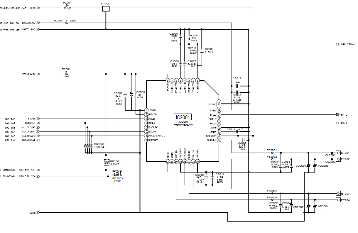

    Proszę kolego schemacik.

    Najprawdopodobniej uszkodzeniu uległ warystor oznaczony na schemacie jako VD2003. Wskazania multimetru dla tego komponentu na diodzie i rezystancji nic nie pokazały w przeciwieństwie do warystora oznaczonego na schemacie jako VD2001. Multimetr dla VD2003 pokazuje brak przewodnictwa. Proszę o pomoc jak go jeszcze ostatecznie sprawdzić i skąd taki wziąć na zamianę np. z płyty głównej od ps2 GH-019, GH-022.

    Wie ktoś co to za element i jak go dokładnie sprawdzić? W schemacie pisze:
    SC:U VD2003 VARISTOR (SMD) (1005). Doradzi ktoś?
    Jak sama nazwa wskazuje jest to warystor. Wylutuj go i zobacz czy będzie dźwięk.
