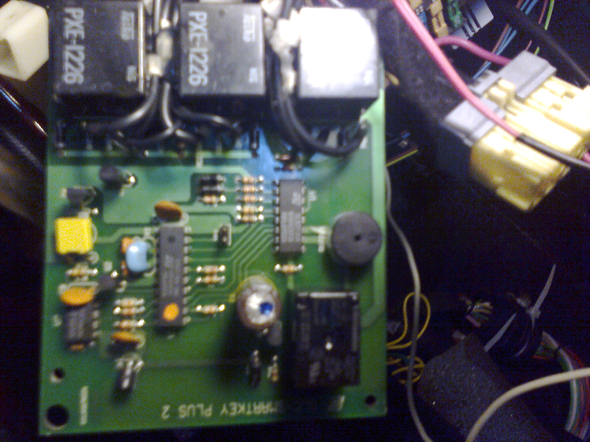

    Problem polega na tym że zgubiłem pastylki do kodowania immobilaisera.W związku z tym chciałbym całkowicie ominąć to ustrojstwo.Szukałem pomocy w podobnych tematach i znalazłem podpowiedź że należy połączyć 3 obwody.Jako że się na tym za bardzo nie znam odczytałem oznaczenia na płytce do których są przylutowane kable.Bardzo bym prosił o pomoc które kable ze sobą połączyć.Pogrubioną czcionką zaznaczyłem kable grubsze, pozostałe 3 są cienkie idą od pastylki, jedno miejsce w płytce jest wolne.
    JP1-1 , JP2-1 , JP3-1 , JP3-2 , GND1 , GND2 , ACCON , ACCSTART , TOUCH , LED , DRN , DRP-brak podłączenia do płytki , SIRN ,PWD
    Załączam obrazek immobilaisera(przepraszam za jakość)
    Pastylka kodowa do immobilaisera Silicon Smart key plus
    Samochód to Peugeot 406 1.816v 96r
    Zaznaczam że chodzi wyłącznie o naprawę własnego samochodu
    Z góry dziękuje

    Łączysz styki na przekaźnikach.Widać po kablach który idzie do którego przekaźnika-zawsze po 2.Zawsze możesz w punktach autoalarmy dokupić pastylkę dallas np od PROXIMY i ją dokodować.

    Długo mnie nie było ale ważne że problem rozwiązany.
    Należało połączyć przewody oznaczone na płytce:
    JP1-1 łączę z JP1-2
    JP2-1 łączę z JP2-2
    JP3-1 łączę z JP3-2
    a pozostałe odciąć i starannie z zaizolować.
    W rozwiązaniu problemu pomógł forumowicz mr-perch za co bardzo dziękuję
