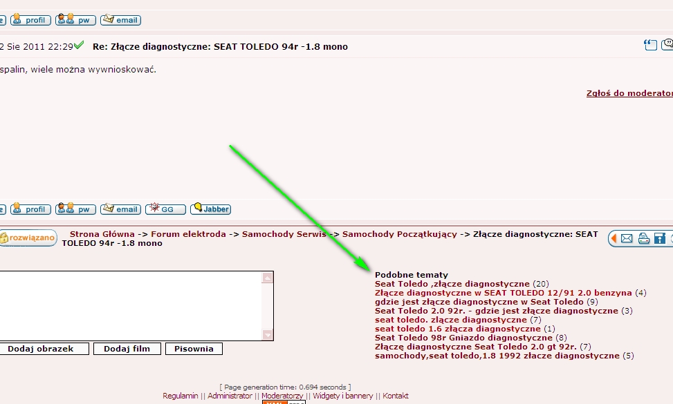

    Witam, mam problem ze znalezieniem w moim seacie złącza vag. Przeszukałem niemal całe auto i nic,pod kierownicą koło skrzynki bezp., pod zaślepką dźwigni zmiany biegów i również pod maską. Z tego,co się orientuję to w tym roczniku powinno być złącze. Dodam jeszcze, że mój ojciec posiada również ten model, tylko 95 i silnikiem 1.6-chyba 1F i również gniazda tam nie znalazłem. Proszę o pomoc, ponieważ nie mogę zdiagnozować przyczyny wzrostu spalania gazu, jak i benzyny:cry: Pozdrawiam

    Ma być na prawo od kolumny kierowniczej, w pionowej płaszczyźnie deski, pod zaślepką.

    W 94 to jeszcze RP były, tam fejsa nie podłączysz, chyba że nic nie warte kody błyskowe chcesz czytać. Jak silnik ABS to też tam jedne po co fejsa podpinam to żeby zapłon ustawić.

    Witam ponownie.Złącza nie znalazłem jednak,ani pasujących kolorami przewodów,więc zapobiegawczo wymieniłem czujnik temperatury (nieb.).A co do sądy po rozgrzaniu 2v i nie reaguje na wzrost i spadek obrotów silnika,Więc też lada dzień ją zmienię.Co do gazu,to już inna historia,a mianowicie gazownik stwierdził,że ta instalacja nie ma nic wspólnego z paliwem i przeczyścił reduktor,wyrzucił silniczek krokowy,zastępując go zwykłym regulatorem.Potem mała regulacja i samochód ożył:D.Co wyjdzie z paliwem,sprawdzę po wymianie sondy.Dzięki i pozdrawiam
