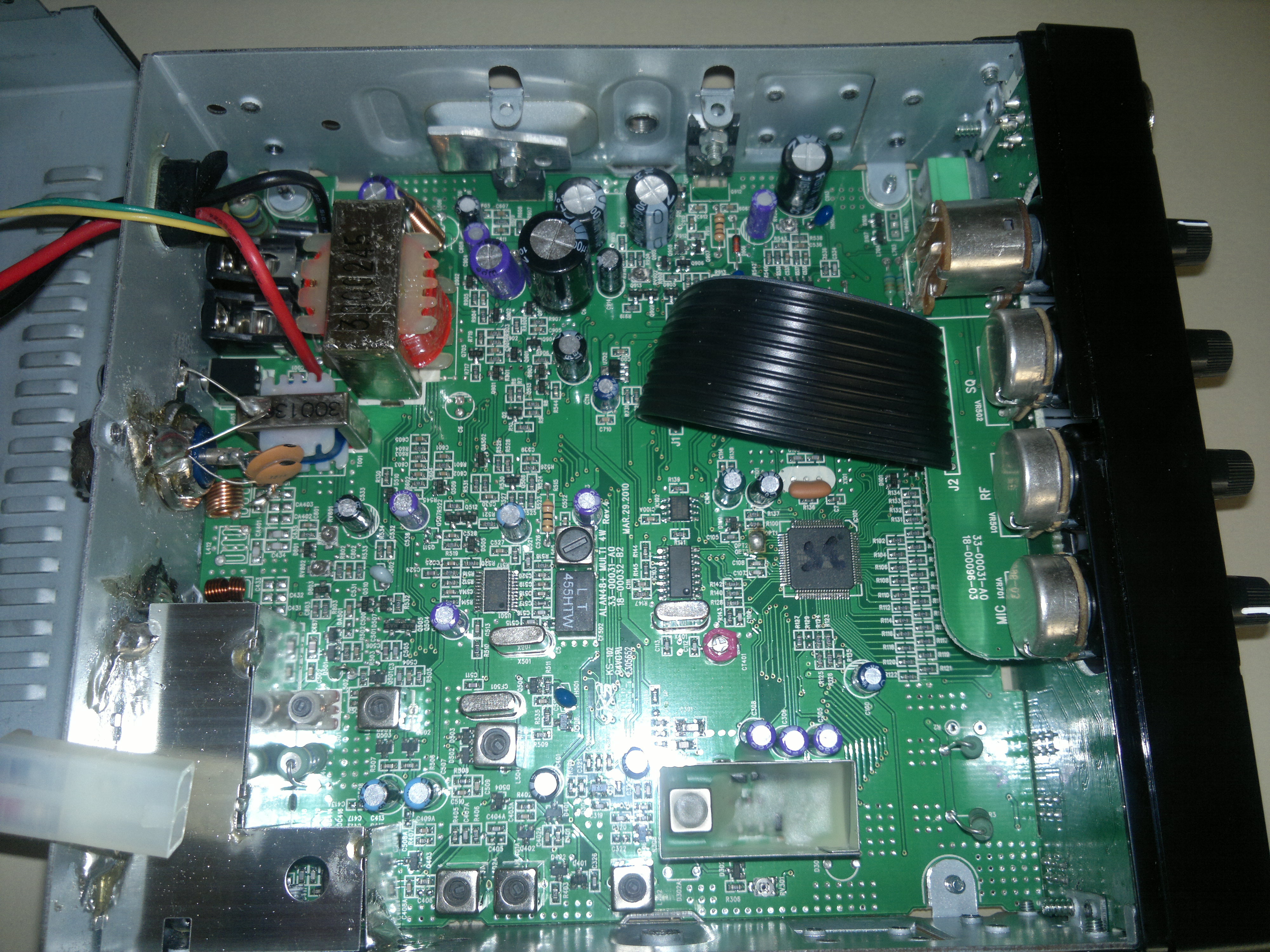

    witam,
    właśnie zakupiłem ALAN48plus multi B i chciałbym zwiększyć zakres pokrętła MIC GAIN. Przeszukałem forum, ale ani na schemacie ani w radyjku nie ma RV1 czy RV2XX...
    Jedynie: RV301, RV501, RV801, RV802, RV901, RV902.
    To już nie rozumiem, proszę o poradę- aby poprawić zakres ( zwiększyć ) MIC GAIN, to który PRK podkręcić ? Pozdrawiam.

    Daj fotkę środka radia skoro nie masz RV201.

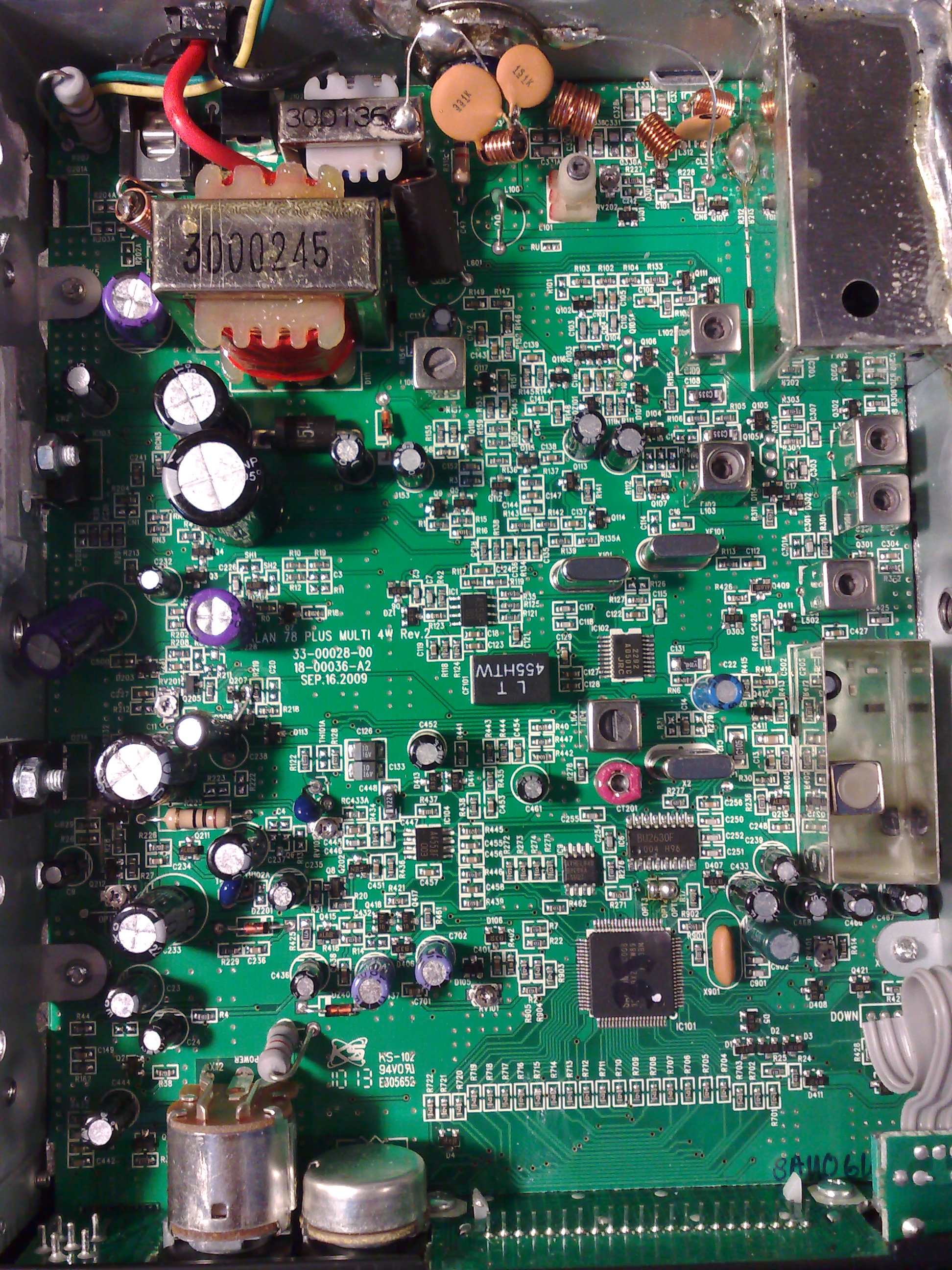

    #4 9784139
    D214d3k
    Jest koło największego transformatora (modulującego AM) pod przewodami.
  • #5 9784215
    lucas83
    oto fota ( nie ma RV201, albo ja jestem ślepy ;) )
    ALAN48 PLUS MULTI B - poprawienie modulacji AM poprzez PRK
    dzięki i pozdrawiam.

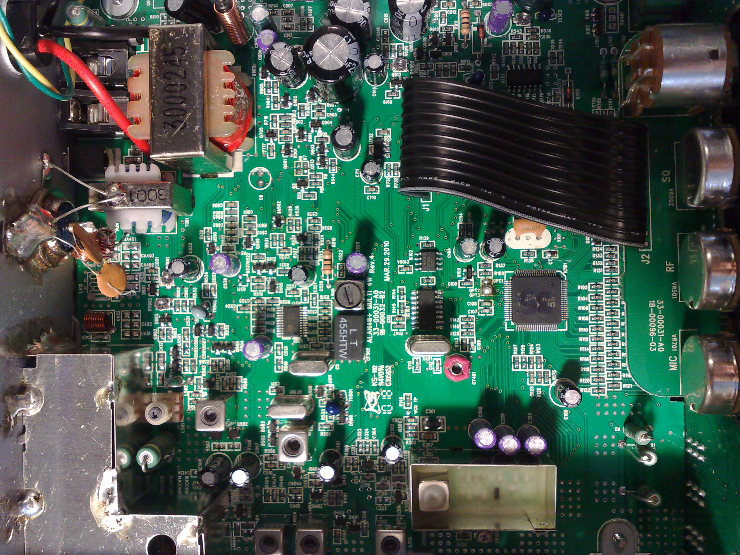

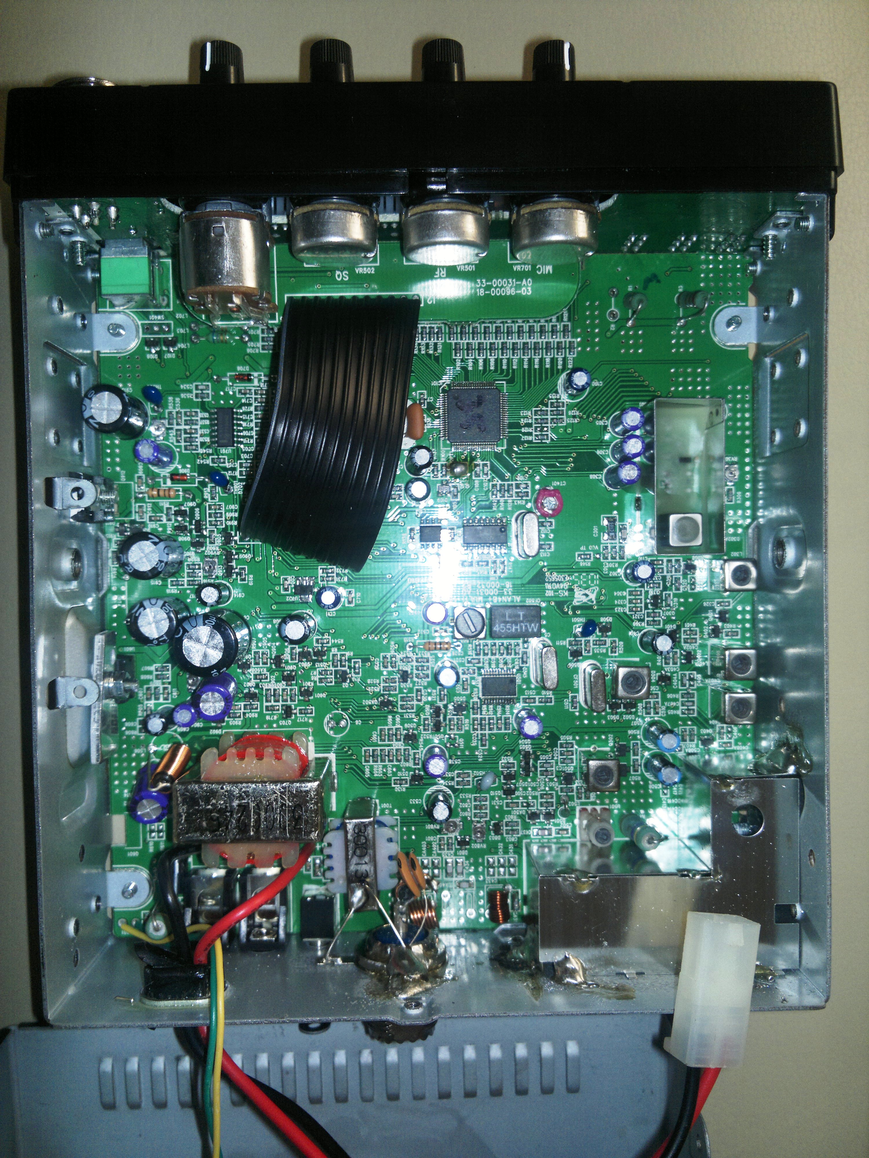

    #6 9784285
    SP8JZ
    Poziom 33  
    Alan 48+ multi 4W Rev.4
    Brat bliźniak
  • #7 9784363
    lucas83
    na tym widać dokładnie napis - zgadza się nawet dzień :)
    A chodzi mi o zwiększenie/ przesunięcie zakresu MIC GAIN- teraz mam go na max w prawo a chciałbym osiągnąć "więcej" i do tego szukam tego RV...
    Dzięki za pomoc.
    #8 9784373
    SP8JZ
    Poziom 33  
    Zapomnij - nie ma takiej możliwości. RV902 reguluje moc. Zmniejszając moc zwiększasz czułość mikrofonu. Tyle można zrobić.
    #9 9784445
    D214d3k
    Czyli tylko grucha ze wzmocnieniem.
    #10 9784485
    SP8JZ
    Poziom 33  
    Ok rok temu kiedy dostałem cynka n/t nowego radia schematu nie było.
    A dzisiaj już jest, a nawet jest sm, więc można sporo podziałać.
    W tym radiu po drodze od mikrofonu do końcówki TDA2003 jest pre-amp U701. Wzmocniony sygnał jest pobierany z dzielnika R73/R74. Dobierając wartości rezystorów można regulować wzmocnienie przedwzmacniacza mikrofonu.
    Dotyczy to czułości AM, bo chyba o to chodzi. Można dolutować równolegle do R713 taki sam 47kΩ (lub mniejszy w zależności od wymagań), tylko pozostaje kwestia testu i co na to powie radio, układ ALC, deklaracja zgodności itd.,
    RV901: AM MOD EN - jest na wprost TDA2003 (na foto nie widać). RV902 reguluje moc PWR LOW.
