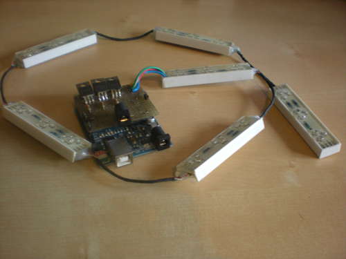

    Projekt przedstawia oświetlenie ambilight LED dla komputera PC. Do obsługi autor postanowił skorzystać z oprogramowania AtmoWin lub wtyczki AtmoLight dla VCL. Cześć sprzętowa to między innymi platforma Arduino komunikująca się z komputerem PC poprzez port USB. System ten, o ile mogę go tak nazwać, jest jednokanałowy, ale i tak efekt jest dość ciekawy.
    Do budowy projektu oprócz platformy Arduino, autor potrzebował również tranzystorów sterujących diodami LED. Zastosował trochę mocniejsze NPN o oznaczeniu 2SD1062. Ponadto potrzebny mu był zasilacz 12V, linijka z diodami RGB zasilana napięciem rzędu 12V, płytka prototypowa, przewody i kilka rezystorów. Część hardware oraz schemat ideowy są proste. Każdy z tranzystorów steruje jednym kolorem diod LED. Obwód PCB mógłby być znacznie mniejszy, ale autor chciał, żeby był "nakładką" na Arduino, dlatego jest tych rozmiarów. Na uwagę natomiast zasługuje cześć programowa. Autor zamieścił na stronie źródłowej kod dla platformy Arduino i nieco opisał linijki odpowiedzialne za sterowanie. Dodaje również, iż można rozszerzyć zakres działania urządzenia do dwóch kanałów. Na stronie źródłowej znajdują się też linki do oprogramowania AtmoWin dla komputera PC. Jest ono w języku niemieckim, ale autor opisał, które opcje trzeba pozmieniać, by system działał poprawnie.
    Poniżej zmontowany projekt:
    Prosty i tani system Ambilight LED dla PC
    Poniżej link do strony źródłowej:
    Link

    [...] lub używając wtyczki AtmoLight dla VCL [...]
    Chyba do VLC?
    I do Windows Media Player też się da.

    Na filmiku można zaobserwować że wyświetlany obraz ma zdecydowanie inną kolorystykę niż prezentuje ambilight - może to wina ustawień?
    Minusem jest fakt że moduły led połączone są równolegle i świecą tą samą barwą po obu stronach ekranu.
