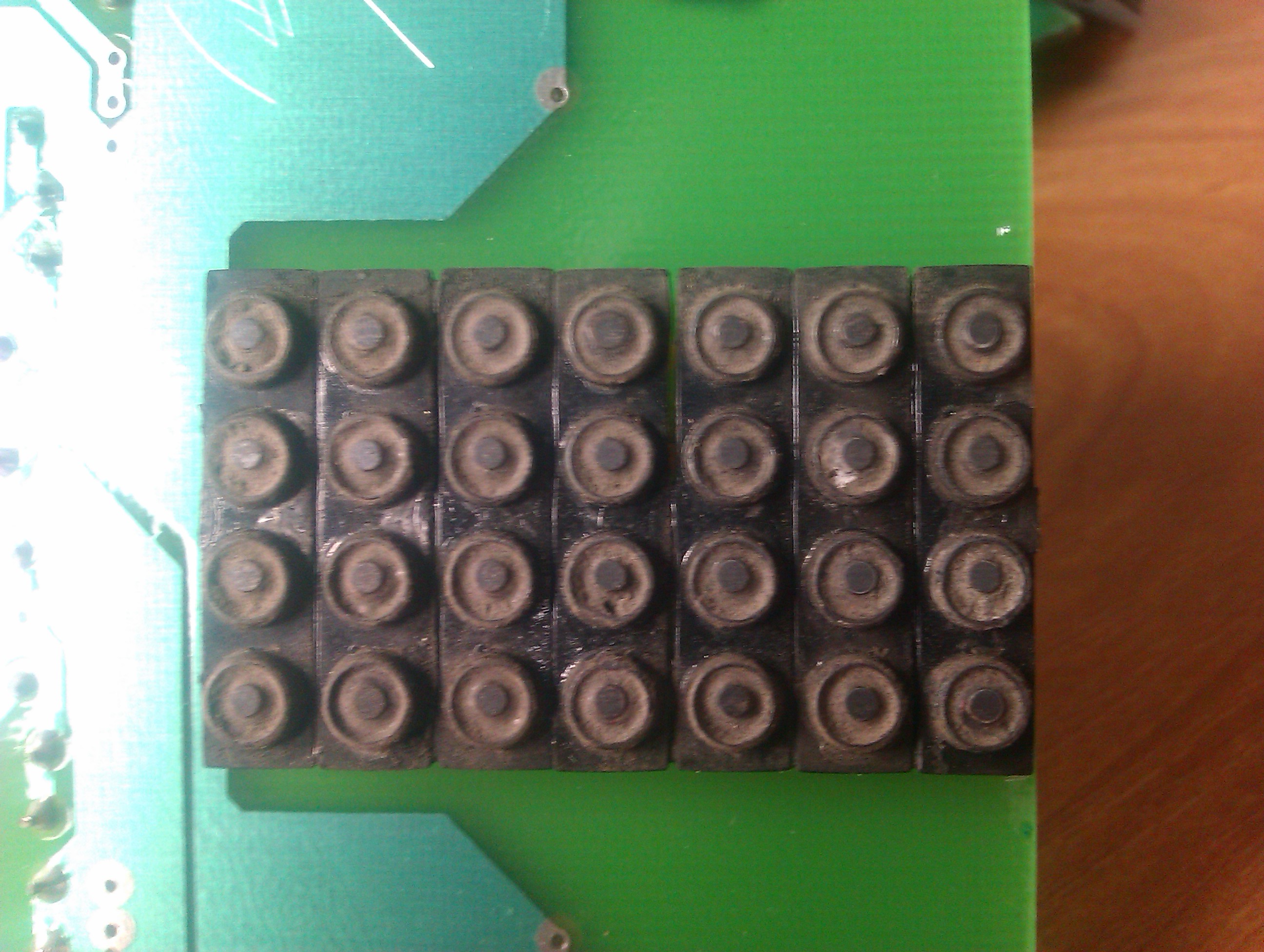

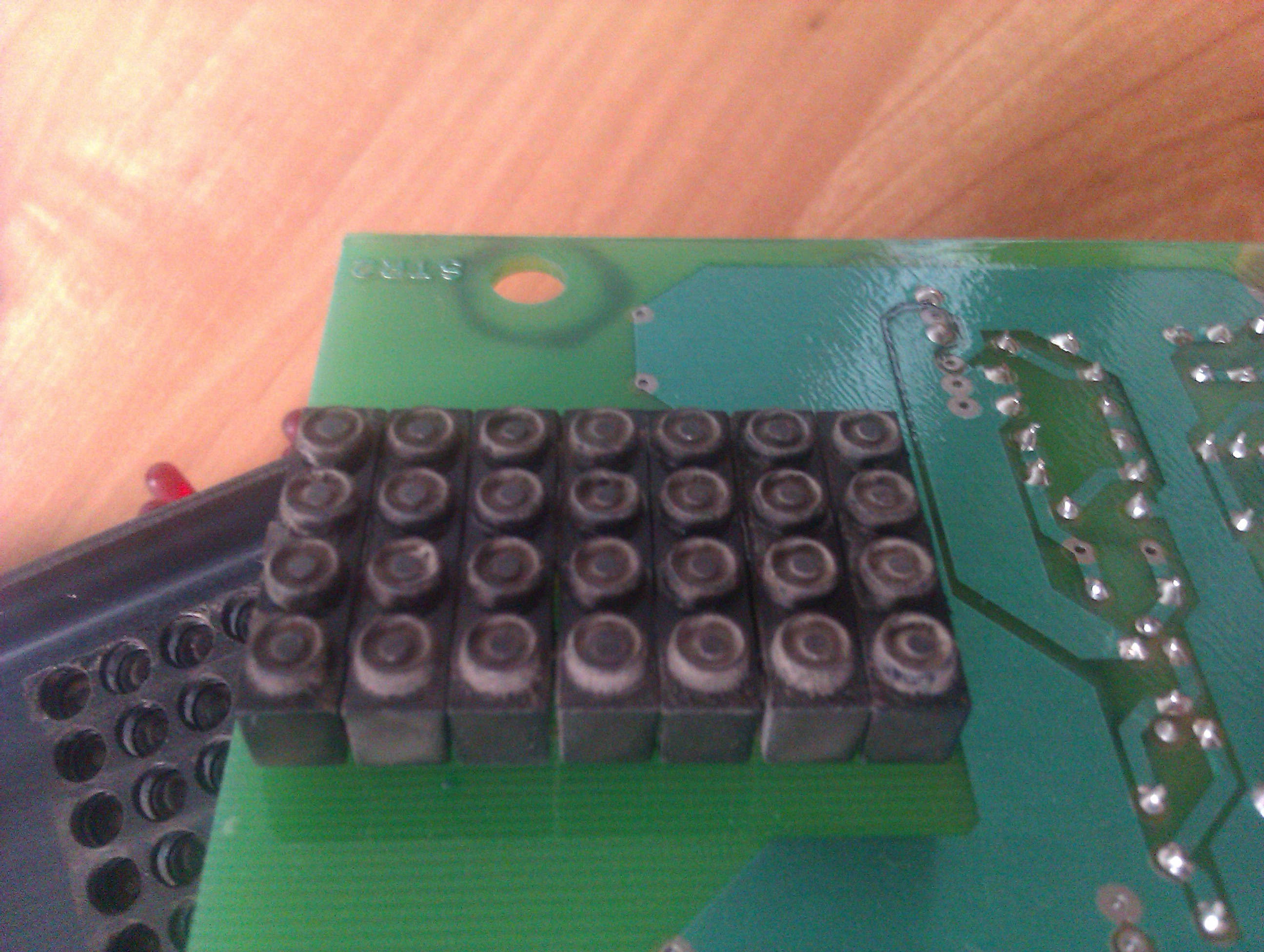

    Witam mam pytanie co to jest ? :)
    Jest to coś co jest z dwóch stron na przeciwko siebie miedzy tym jest luka ok 2-3mm miedzy to luzno wchodzi karta metalowa z dziurami karta nie dotyka tych czujników
    Co to moze byc chciałbym to wymienić czyszczenie nie zawsze pomaga
    I gdzie moge to kupic ?
    Czytnik kart metolowych z dziurami Czytnik kart metolowych z dziurami Czytnik kart metolowych z dziurami

    Mechaniczny czytnik kart perforowanych ?
    http://pl.wikipedia.org/wiki/Karta_dziurkowana
    (wiem że stosowano fotoelementy w celu wykrycia dziury w karcie, lecz styczniki też można było stosować).
    Hmmm... Spróbuj delikatnie (by nie zalać i nie upaćkać) potraktować to czymś w rozaju spray'e do czyszczenia styków (na ścierkę i lekko przetrzeć), możliwe że korozja zaburza odczyt itp.
    W każdym razie ja stawiam na czytnik kart perforowanych.

  • #4 9801681
    Błażej
    Jak wygląda całe urządzenie i do czego służy konkretniej?
    Jak wygląda płytka od strony lutów?
    To nie są po prostu cewki w obudowie z tekstolitu?

    Absolutnie nie wolno tego czyścić ani płynem do szyb (amoniak) ani benzyną (el. gumowe tam mogą być) ponieważ to albo zniszczy z pow. działania chemi na el. wewnętrzne albo przyczyni się do korozji (amoniak).
    Jeśli juz to spirytus tudzież Izopropanol (to samo co do komórek).
    Spróbuj zbadać miernikiem w jaki sposób są włączane - zmiana oporu lub przełączenie.

    Moje pytania:
    1. Czy bateria która jest na zdjęciu ukazana można wymieniać lutując ją zwykła lutownica transformatorową ??
    2. Czym można czyścić czujniki ??
    3. Najważniejsze Pytanie !! Gdzie takie czujniki mogę kupić aby wymienić je na nowe.
    Link do albumu z fotkami czytnika:
    https://picasaweb.google.com/105157884684721537361/25Wrzesnia2011?authuser=0&feat=directlink
    Blacha którą widzimy na zdjęciu wchodzi między te dwie płytki z czujnikami.
    Czujniki pracują w ciężkich warunkach i z dużą częstotliwością odbijania kart poprostu padają (tzn. nie za kazdym razem zczytują kartę i znacznie dokładniej kartę nalezy wkładać do środka)
    Nie jestem elektronikiem wiec proszę o porady jak dla laika, a jeśli ktoś ma mi napisać żebym zostawił tą naprawę dla kogoś kto się zna to lepiej nich nic nie pisze bo i tak tematu nie zostawię.[/b]

    Ad1
    Najpierw sprawdź, czy wymiana jest konieczna. Lutownica transformatorowa? Jeżeli nie masz niczego lepszego pod ręką....
    Ad2
    Po co chcesz je czyścić? Jeżeli nie są zabrudzone warstwą substancji o właściwościach magnetycznych, będą funkcjonować nawet pod grubą warstwą kurzu, smaru i zaschniętej coca coli.
    Elementy czujnika leżące naprzeciw siebie to rodzaj transformatora. Jeżeli nie ma przerw w obwodzie, to wymiana nie będzie konieczna.
    Ad3
    To urządzenie jest elementem systemu rejestracji czasu pracy z lat '80; '90 ubiegłego wieku. Produkcja polska.
    W tej chwili produkuje się znacznie nowocześniejsze systemy, a w/w trafiają do kosza... oooo, przepraszam, do utylizacji.
    Poszukaj tabliczki znamionowej, spróbuj dotrzeć do producenta, ale masz małe szanse, aby ktoś posiadał części zamienne do takiego sprzętu. Być może producent podejmie się naprawy, ale przecież nie chciałeś aby o tym pisać...
    Przy takich objawach na Twoim miejscu przyjrzałbym się elementom prowadzenia karty. Może przy długotrwałej eksploatacji zwyczajnie się wytarły...... :)
