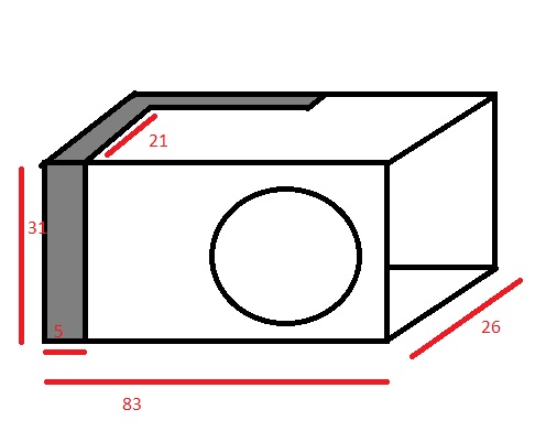

    Bawiłem się Bassbox 6 i tak dość średnio mi poszło. Chodzi mi o strojenie w skrzyni szczelinowej. Jeśli chciałbym uzyskać strojenie na 38hz to jaką długość powinien mieć port jeśli jego szerokość wynosi 5cm, a wysokość 31cm. Skrzynka wraz z portem ma 67 litrów (brutto) po odjęciu grubości materiału (20mm) nie licząc portu . Głośnik pod tą skrzynkę do Earthquake DBX12R. Ogólnie zamiar jest taki, aby uzyskać dobre zejście. Słucham tylko rapu.
