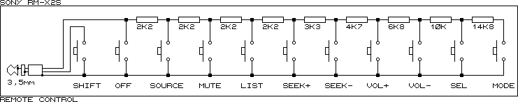

    Witam serdecznie!
    Na wstępie powiem że procesor atmega nie widzę pierwszy raz, jednak pierwszy raz zabrałem się za programowanie Atmegi32 i właściwie można powiedzieć że to mój "pierwszy poważny raz".
    Pomysł wziął się stąd że zapragnąłem posiadać fabrycznego pilota sterowania radia z pod kierownicy w Renault Clio II ph 2 1.2 8V (notabene bardzo ekonomiczne auto:D). Powstał pomysł, zobaczyłem że nowy pilot do Radia Sony kosztuje tyle samo co radio, więc popukałem się w głowę i powiedziałem że jeżeli mam już płacić krocie to chociaż chce mieć w to jakiś wkład i wynieść jakąś wiedzę.
    Tak więc schemat pilota renault i pilota sony zamieściłem w załącznikach.
    Pojawił się jednak problem przy programowaniu.
    To co spłodziłem wygląda mniej więcej tak:

    Pytania na dzień dzisiejszy są dwa:
    1. Czy warunki sprawdzania pozycji rolki przełączania odpowiednik seek+ seek- nie powinien znajdować się przed rozpoczęciem pętli głównej programu?
    2. Jak wyeliminować pozostałe błędy i ostrzeżenia, a mianowicie:

  • #2 9787225
    piotrva
    1. nie masz funkcji main - to podstawa programu w C
    2. funkcja function zwraca typ int, tymczasem nie masz nigdzie return: dodaj return z wartością lub mień typ funkcji na void

  • #4 9787361
    piotrva
    Nie masz w opcjach projektu ustawionej częstotliwości taktowania procesora.

  • #6 9787641
    piotrva
    Korzystasz z Avr Studio 4 więc wchodzisz w opcje projektu i tam masz okeinko do wpisania częstotliwości taktowania układu w Hz. Ewentualnie (co jest niezbyt zgrabną metodą) piszesz w pliku main to #define F_CPU i podajesz częstotliwość w Hz.

  • #8 9787831
    piotrva
    Jest ok, ale tam podajesz częstotliwość jaką masz taktowany układ (zgodnie z wyborem CKSEL we Fusebitach i ewentualnym podłączonym kwarcem/układem RC), a nie co w DS piszą o maksymalnych możliwościach. Jeśli nie zmieniałeś fusebitów to masz najprawdopodobniej 1 MHz
