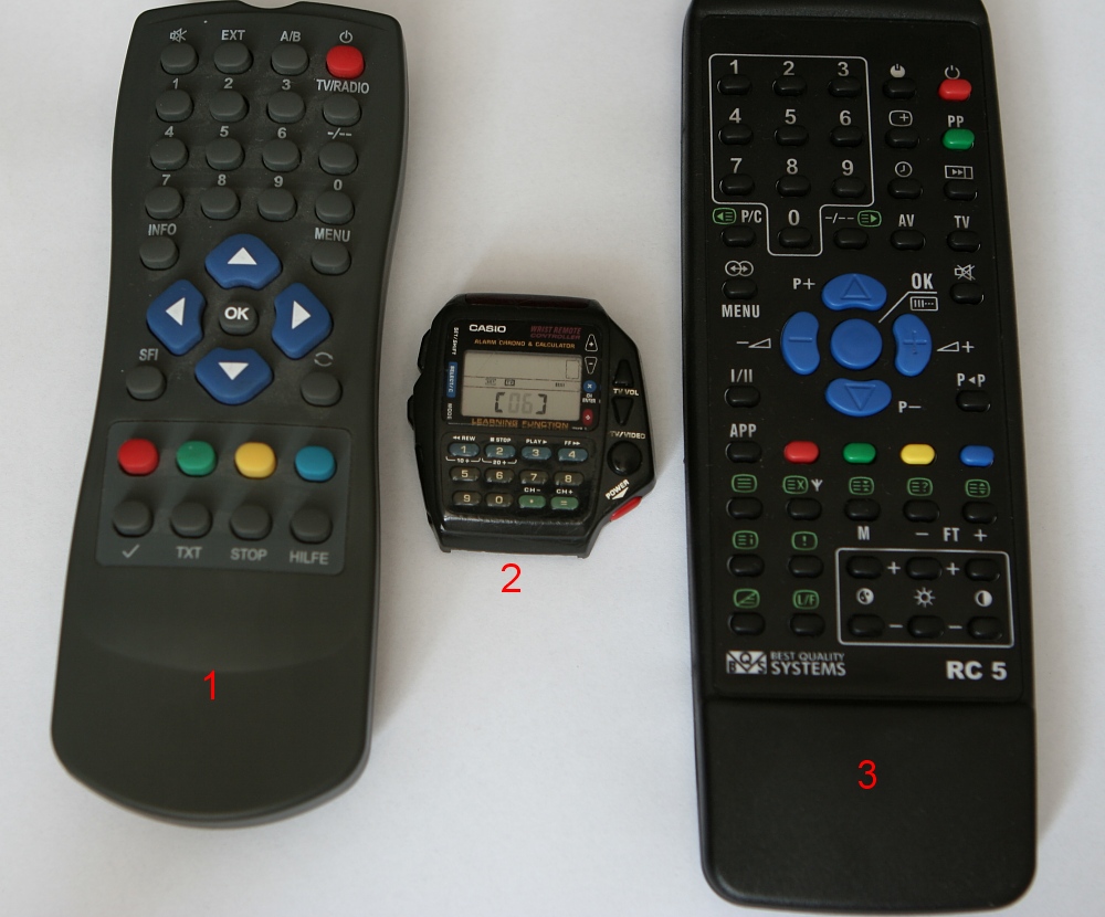

    Kolego mazi937 mam dla ciebie taką zagadkę.
    Który z pilotów przedstawionych na obrazku wg. ciebie nadaje w standardzie RC5?

    Obstawiam numer 3. Lecz dalej będę się sprzeczał ponieważ jeden z pilotów na pewno nadaje w RC5, bo dawno temu jak robiłem układ ze sterowaniem rc5 to mi działał a tu nie chce

    Którego byś nie wybrał to i tak by było dobrze, bo tak naprawdę każdy z tych pilotów nadaje w rc5 choć ten z napisem rc5 jasno to sugeruje, co wcale to nie oznacza że jeżeli w nazwie pilota pojawiają się łącznie obok siebie literki rc tak jak w tym twoim nieszczęsnym thomsonie RCT-100-LP to znaczy że taki pilot z automatu nadaje w formacie rc5. Udzielając takich informacji sprawiasz tylko, że przestajemy wierzyć w to, że wiesz, co tak naprawdę masz do dyspozycji.
