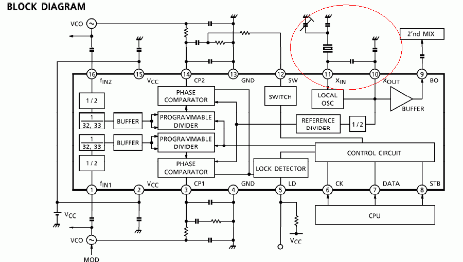

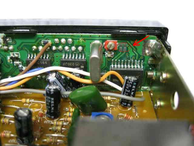

    Zgodnie z opisami, dołożyłem dławik 5uH i zestroiłem przy pomocy częstościomierza w oscyloskopie w "0".
    1/
    Jednak jest taki feler, że po włączeniu włącznikiem (potencjometrem) radio się zawiesza, wyświetlacz pokazuje 88.

    Nie mogę znaleźć czytelnego schematu, podejrzewam uszkodzenie kontrolera lub układy resetu.

    Jest tam procesor SAMSUNG'a S3F9495
    Ma dwa zasilania, a układ resetu RC

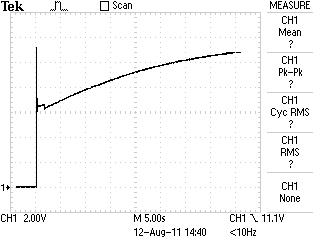

    Do pomiaru częstotliwości używałem oscyloskopu TDS1001B nr C102718, świadectwo kalibracji (nr 1476) tego urządzenia wystawiono 30-03-2011.
    Posiada on funkcję automatycznego pomiaru częstotliwości od 10 Hz do 40 MHz.

    Niestety, problem "nieruszania" kontrolera istniał przed modyfikacją i raczej, modyfikacja nic nie zmieniła.
    Sprawdzałem oscyloskopem, oscylator nie rusza:/
    Zmieniałem kondensatorki przy kwarcu i nic nie dało:/
    Jak dotknie się go pincetą lub wyłączy i włączy zasilanie to ruszy.
    Może kwarc jest uszkodzony?
    Na razie rozwiązałem to tak, że odciąłem zasilanie kontrolera w stanie wyłączonym.
    Przez to nie pamięta na jakim kanale był przed wyłączeniem, ale nie trzeba odłączać radia od zasilania, aby je uruchomić.

    Na początek zobacz jak się zachowuje napięcie na kondensatorze C10 przy samsungu w chwili włączenia (4-ta noga IC7).
    W ramach testu przylutuj do niego równolegle jakieś 100pF, albo po prostu wymień kondensator
    Ne zmierzyłeś najważniejszego napięcia D39.

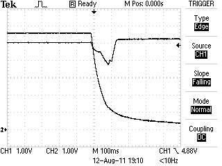

    Mierzyłem napięcie na diodzie 5,1 V (D39), nie zauważyłem tam nic niepokojącego.
    Jest na niej 5,2V, po "wyłączeniu gałką" jest "mały przysiad" ok. 1V przez niecałą 1 ms (zbadane oscyloskopem, dane patrz pierwszy post).
    Potem napięcie znów wraca na 5,2V. Nie powinien spowodować on resetu kontrolera.
    Po włączeniu radia "gałką", nie startuje oscylator, ale jak czymś metalowym dotnie się końcówki kwarcu 10,24 MHz, to jednak się wzbudzi i pamięta, na jakim kanale był wyłączany.
    Czyli wnioskuje że problem jest ze wzbudzeniem kwarcu.
    Wymieniałem kondensatory przy kwarcu i nic to nie dawało.
    Zwieranie kondensatora C10, też nie powodowało, że kontroler ruszał.
    Przebieg napięcia na nim jest niemal identyczny jak przebieg napięcia zasilającego, 20p przez 47k szybko się ładuje i potem nic się nie dzieje.

    spróbuj przylutować równolegle do kwarcu 1MΩ, trymer przy kwarcu na 100% sprawny ?
    Ruszył oscylator:)
    Jednak częstotliwość bardzo spadła, poniżej 1 MHz, widać jak powoli pracuje;)
    Trymer sprawny, dzięki niemu mogłem dokładnie zestroić.

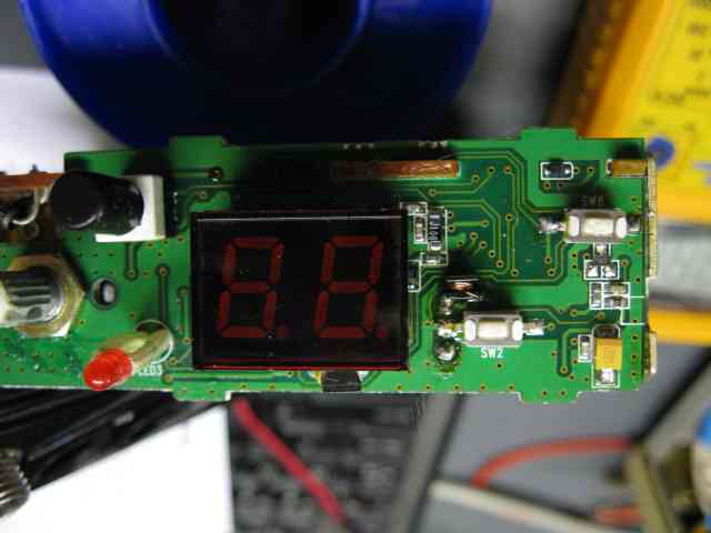

    Panel ma już dawno rozebrany, tylko boję się uszkodzić PCB oraz wyświetlacz LED, bo kwarc jest pomiędzy nim, a klawiszem UP (SW2).
    Albrecht AE4090, wiesza się?
    Do tego kwarcu 6MHz, dołożyłem teraz rezystor 1M i rusza, ma nawet 5,98 MHz.
    Może nie pasowały mu kondensatory?
    Czyli jednak może to być uszkodzony kwarc 10,24 MHZ?

    Zdemontowałem - trymer przeżył;)
    Zamontowałem kwarc 10,24, jednak bez zmian:/
    Rusza, dopiero jak się wyłączy i włączy zasilanie.
    Po "stymulacji paluchem" wskakuje kanał "1", ale cpu wisi - nie reaguje na klawisze UP/DOWN
    Rezystancja trymera >20M, pojemność 4,9p

    Są montowane do CB radii przez importerów. Zazwyczaj je wycinam i wyrzucam do śmieci.
    Gdybym miał radio, to wrzuciłbym fotkę. Może ktoś z kolegów podrzuci foto takiego generatora
  • #23 9794463

    Dostałem kwarc 10,2419, ale przed wymianą zrobię to co sugerował kolega gregorio27.
    Przebieg na nodze 19 - za IC9, po wyłączeniu zasilania napięcie opada.
    A na nodze 20 jest w tym czasie lekki "przysiad", na nodze 4 jest identycznie.
    Za to faktycznie dzieje się coś w rejonie Q24-26:/
    R118 się wyraźnie przegrzewa:/?
    Na R118 (100 om 1/2 W) jest aż 11,4V!
    Czyli ponad 1 wat się na nim wydziela - parzy !
    Na C109 (kolektor Q24) jest 12,5 V.
    Napięcie na tym rezystorze rośnie, od. ok. 6 V do 11V.
    Na początku prąd całego radia jest 220mA, a po jakiejś minucie już 280mA.

    Zerknij sobie na str. 13-6 tego datasheeta Figure 13-2 Link
    PS. Table 13-1. Absolute Maximum Ratings
