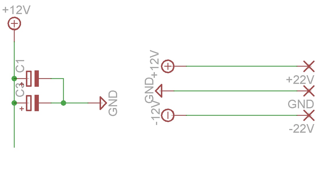

    Mam pytanie, które dotyczy wylewki na projektowanej płytce PCB. Mam obszar który chciałbym przeznaczyć na gałąź zasilania + i -, chciałbym, żeby wyglądało to tak jak wylewka masy na danym obszarze za pomocą polygonu. Wiem, że da się to zrobić w przypadku masy w pisując GND, jest możliwość zrobienia tego same w przypadku dodatniej i ujemnej gałęzi zasilania układu? chodzi mi po połączenie wylewką np dodatniej gałęzi zasilania. Jaka komenda za to odpowiada? Wpisywałem "+" oraz "-" ale nie działało, gdy wpisałem "+12V" lub "-12V" wyskoczył błąd "Invali wire widith "-12V", jak się domyślam chodzi o szerokość ścieżki, można gdzieś ustawić większą?
    Czekam na waszą pomoc ;)

    Aby poprawnie nazwać poszczególne Polygony, czy też różne inne sygnały na schemacie, zawsze należy używać narzędzia Name.
    A sygnały zasilania najlepiej pobierać z biblioteki supply1,2

    Robię właśnie to w ten sposób co opisałeś, sygnały wybierałem z biblioteki supply1, ale dalej nie mogę poszczególnych gałęzi zasilania połączyć poligonem. Sygnałów też nie mogę nazwać tak samo, każdy musi mieć inną nazwę.

    Wygląda to tak, że chciałbym połączyć polygonem kilka punktów z dodatniej gałęzi zasilania "+12V". Gdy najadę na daną gałąź i wybiorę name to nie mogę nadać każdej z tych gałęzi takiej samej nazwy. Nazwy elementów nie mogą się powtarzać, dublować z tego wynika.

    Nazwy elementów nie mogą się powtarzać, to jest oczywiste.
    Dlatego program wskazuje ten błąd.
    Ale nazwy sygnałów, polygonów, możesz powielać dowolnie.
    Użyj polecenia Label, aby wyświetlić nazwę każdego zaznaczonego sygnału.
    Ja pisałem wcześniej do zmiany nazwy używamy narzędzia Name.
    Aby polygon połączył wszystkie sygnały zasilania np. +12V, muszą się one znajdować wewnątrz obrysu który ten polygon zawiera.

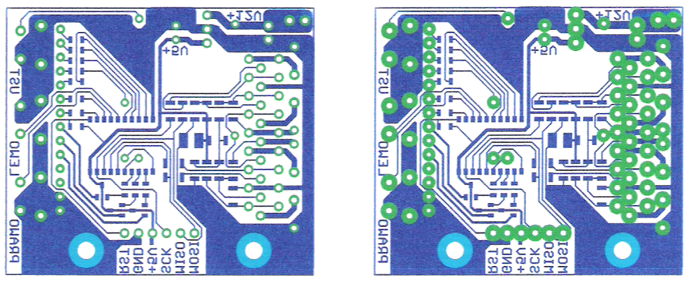

    Specjalnie zrobiłem ponownie wydruki płytki z typowymi wielkościami padów,
    i takimi które powiększyłem za pomocą narzędzia DRC\Restring\Pads,
    aby mieć potwierdzenie że wszystko powinno przebiegać poprawnie.
    Eagle - jest możliwość zrobienia wylewki na ścieżkach + i - ?
    Jak widzisz zmiany są normalnie drukowane na HP1310.
    Przy typowych ustawieniach w programie, nie powinno być żadnych problemów.
    Może u Ciebie, drukarka i jej sterowniki powoduje takie błędy.
