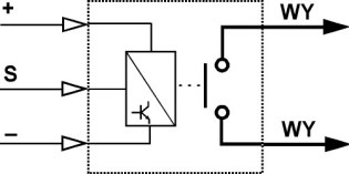

    Mad Max
    Fotodioda nie odpada, tylko trzeba ją wykorzystać do sterowania dodatkowym elementem...Czy nie prościej byłoby darować sobie "automatykę" i sygnał sterujący wyciągnąć np. z włącznika świateł drogowych? "Mignięcie" światłami i masz włączone...

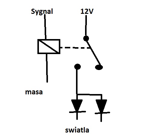

    gayetan
    Podłącz sobie pod oświetlenie kabiny kierowcy - z opóźnieniem. Zamykasz drzwi. Światło w kabinie gaśnie, po pewnym ( ustawionym ) czasie gasną również twoje halogeny.

    gayetan
    Pod 'podsufitówkę' włączasz przekaźnik - to ok 20mA. Prąd do halogenów musisz podać z przewodu większej mocy. Jak chcesz zrobić osobny układ zmierzchowy to znajdziesz na elektrodzie schemat włącznika zmierzchowego z wyłączeniem czasowym na timerze NE555 - ale choć zasilanie na 12V to halogeny musisz łączyć przez przekaźnik j.w. ( bo rozumiem, że po to jest ten przekaźnik!)

    gayetan
    No tak to musi zadziałać! Tylko do samochodu to radził bym zalać ten 'automatyczny włącznik zmierzchowy' w epidianie 5 - bo jak będziesz miał zwarcie od wilgoci w kabinie to ci rozładuje akumulator - i rano może być niespodzianka.
