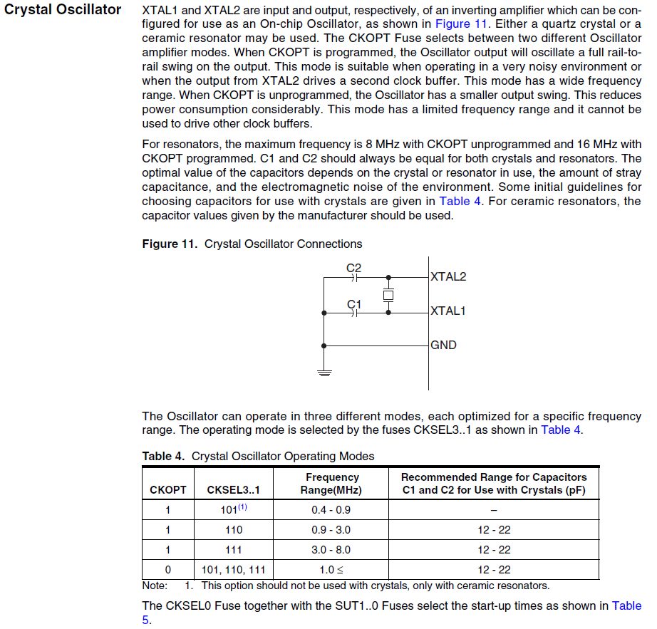

    Witam udało mi się podłaczyć i wgrac pierwszy program do atmegi8. Niestety dioda mająca migac co sekunde miga raz szybciej raz wolniej.
    Do procesora podłączony jest kwarc 8MHz, programuję przez avrdude więc mam opcje wpisania tylko danych wysokich i niskich fusów oraz ich zapisanie w procesorze.
    Do 9 i 10 nóżki procesora podłączony jest kwarc 8MHz (wysoki) a za nim dwa kondensatorki ceramiczne 27-33pF (nie pamietam ile mają).
    Będę wdzięczny jeżeli ktoś poda mi jakie fusy należy zaprogramować, oraz jakie trzeba wpisać w wypadku jeżeli kwarc zamienie na zegarkowy.

    Dziękuje. Po zaprogramowaniu przez kilka sekund było ok, potem zamiast migac co sekunde, miga bardzo szybko ok 8 razy na sekunde.
    Prosze o pomoc, wybrałem 8MHz w zakładce fusy uproszczone.
    Czy powinienem zaznaczac CKOPT?
    Wydaje mi się iż wynika to z zakłóceń, bo gdy przyłożę do metalowej obudowy masę układu, problem ustępuje.

    Jeszcze raz spytam, czy powinienem zaznaczyc CKOPT?
    A ja poproszę jeszcze raz: Pokaż schemat.
    CKOPT - sprawdź w datasheet:
    Początkujący - fusebity avrdude
    Aldoro Draxy napisał:
    Po zmasowaniu kwarcu jednak dalej jest to samo, Zakłócenia znikają gdy dotykam do palcem (lub masy układu).
    Hmm, trudny z Ciebie przypadek. Dostajesz podpowiedzi ale nawet nie raczysz ich przeczytać. Więc wróć do pierwszego linku który Ci podałem i przeczytaj dokładnie w szczególności pkt. 6 ale inne także oraz dwa pozostałe linki.
    A potem się zastanów, jak wiedza tam opisana ma się do Twojego układu.
