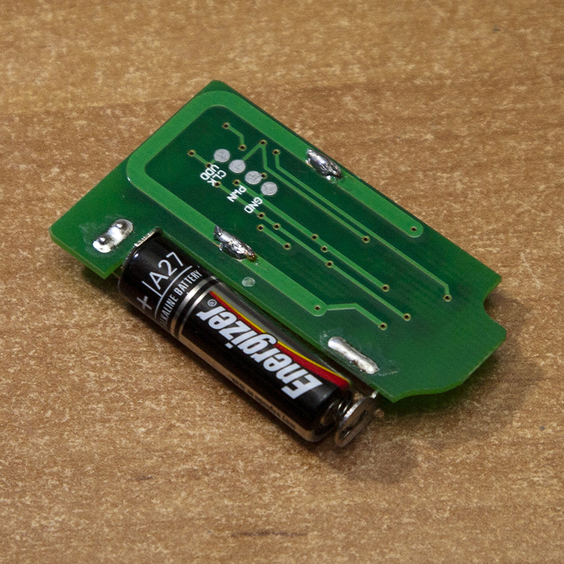

    Witam!
    W ostatnim tygodniu stała się dziwna rzecz z moimi pilotami do alarmu w aucie. Mianowicie najpierw w jednym zaczęła się świecić dioda światłem ciągłym i przestał rozbrajać i uzbrajać alarm, następnie po 3 dniach drugi pilot zaczął się identycznie zachowywać. Na szczęście 3ci działa puki co.
    Wygląd pilota zamieszczam na obrazkach:
    Padnięte piloty do autoalarmu EXUS. Padnięte piloty do autoalarmu EXUS.
    Układ oparty na HCS301, rezonator hp R433A
    Co się mogło stać? Czy można taki pilot zresetować? Co mam sprawdzić aby dojść do sedna awarii?
    Dodam iż laminat jest troszkę ciepły, a dioda świeci się cały czas nie zależnie od tego czy jakikolwiek przycisk jest wciskany.
    W załączniku datasheet IC pilota.
    Z góry dzięku za każdą pomoc.

    A sprawdziłeś mikcroswitche ?Ja w swoim miałem zwarcie i dlatego dioda mi się świeciła
    Nie jestem mocno gramotny w te klocki ( eksperci na forum wiedzą lepiej) ale weź miernik i trochę sam popatrz .Jeżeli laminat jest trochę ciepły ta na bank jest zwarcie i musisz go znaleźć .Powodzenia.

    No właśnie microswitche sprawdziłem, tj rozmontowałem je do zera żeby się upewnić czy zwarcia nie ma i dalej nic. No nic, będę się zmagać z tym dalej.

    Czy LED jest sterowana bezpośrednio z IC czy przez tranzystor? Jeżeli bezpośrednio , to zmierz stany na S0 do S3 - w stanie spoczynku. Jeżeli jest stan 0 , uwalony IC.

    Led jest sterowany bezposrednio przez IC. Jak wykonam jakiś próbnik stanów to się tym zajmę i napisze jakie efekty:)
    A wiec.
    S0 - stan wysoki, po wciśnięciu switcha do ryglowania drzwi stan niski
    S1, S2, S3 - stan niski, bez zmian przy wciskaniu switchy.

    Te stany sprawdzaj zgodnie z datasheet IC. W/g schematu aplikacyjnego , same zera na wejściach - dioda nie świeci! S0 , to do przycisku ryglowanie drzwi? na nim jest zawsze 12V , a zero po przycisku?

    no tak, ale samych zer nie ma, bo zera są na S1, S2, S3, a na S0 jest jedynka.
    tak wiec odpowiada to f-cji 14 (1110) z tabeli (hopping code).
    ogólnie napięcie na S0 jest równe prawie zero, natomiast po wciśnięciu switcha odp za ryglowanie drzwi (tej ukośny), pojawia się na nim ok 5,85V.

    Ja miałem na myśli standby! Na tej kombinacji dioda ciemna!Jest inaczej , scalak!

    Mam bardzo podobny problem więc się podczepię ;) Dwa piloty EXUS TA22H-A1 (na tym samym układzie co bohater tego wątku, cztery przyciski w jednym rzędzie) samoczynnie się wzbudzają tzn. dioda miga albo świeci światłem ciągłym (pewnie bardzo szybko miga ;) ). Sprawdziłem switche i nie ma zwarcia, a gdy piloty wariują pojawia się jedynka na S1.
    Czyżby padł IC? Czy można je jakoś uratować? Nowa bateria padła po tygodniu więc te wzbudzanie musi być permanentne :(
    Dzięki za pomoc!

    Na to wygląda , przemyj jeszcze płytkę przynajmniej benzyną ekstrakcyjną. Obydwa piloty maja takie same objawy?

    emeryt2 dzięki za radę, jutro przemyję je benzyną i zobaczymy czy im przejdzie ;)
    Oba piloty mają identyczne objawy, wzbudzają się do kilku sekund po włożeniu baterii i sobie migają/świecą przez jakiś czas, odpoczną i znów ;) Ogólnie dyskoteka bez ładu i składu... pełna improwizacja ze strony dwóch pilotów. Czasem święcą ciągle, czasem przez naście sekund spokój... żadnej logiki w tym nie widzę.
