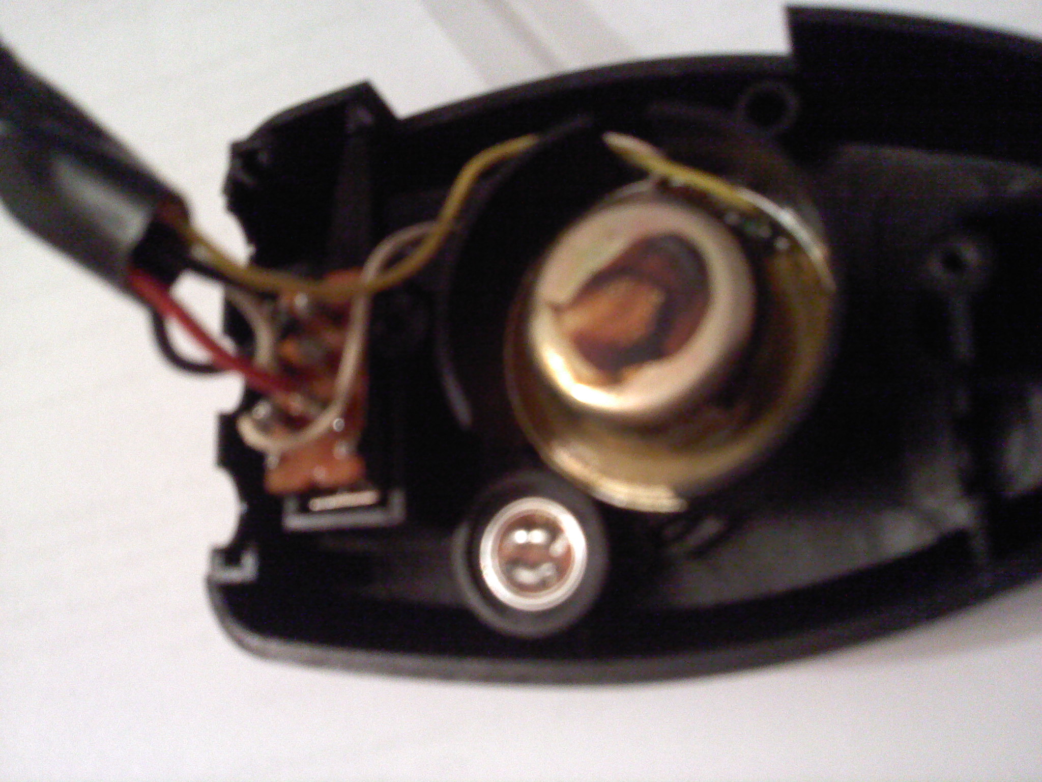

    Chciałbym sprawdzić jak mają być polutowane kabelki w mikroofonie mk3 przy radiu alan18. Radio dostałem, ale w środku gruszki widze dosyć amatorską robote i nie podłączone wszystkie elementy. dodam jestem laikiem w tej dziedzinie
    będe wdzięczny za pomoc
    Wnętrze mikrofonu MK3, jak polutować przewody?
    sprecyzuje pytanie. Czy ten mniejszy element obok mikrofonu wyglądający jak kondensator nie powinien być przylutowany.

    Wychodzi na to,ze w jednym mikrofonie masz 2 wkladki.Pewnie w zaleznosci od radia wykorzystywana byla jedna badz druga(przy zasilaniu z radia).

    Podłączenie jak najbardziej poprawne dla alana 18 (z nieprzerabianym radiem mikrofon dynamiczny), kwestia jeszcze poprawnego rozmieszczenia przewodów we wtyku.

    dziekuje za odpowiedzi. troche mnie one uświadomiły że tak ma być. Kilka osób na radiu stwierdziła że mam słabą modulacje, rozkręciłem mikrofon i zmartwiło mnie to połączenie. Ale skoro wygląda ono ok to nie będe narazie grzebał dalej.

    Alan 18 ma takie pokrętło jak Mic Gain, ma być przekręcone maksymalnie w prawo, jeśli to nie poprawi modulacji to wkładka do wymiany lub przeróbka mikrofonu radia na współpracę z mikrofonem elekretowym ( ta mała wkładka).

    Faktycznie regulacja mig gain hyba pomogła, bo sprawdzałem dzisiaj w trasie i na ogół moje komunikaty były dobrze słyszalne i odwrotnie.
