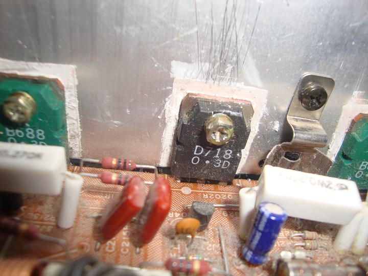

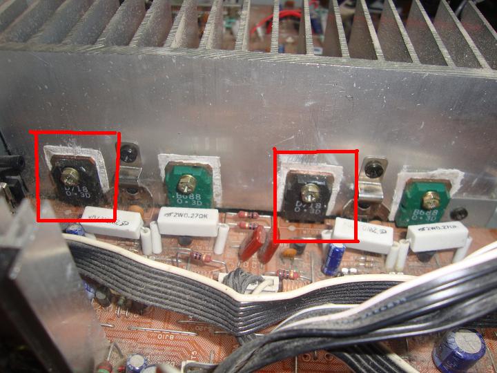

    Mam problem z dobraniem odpowiednich końcówek mocy do amplitunera Sherwood RX-1010. Znalazłem takie info: "wzmacniacz ma końcówkę zbudowaną na tranzystorach BD911/BD912" tylko nie mam pewności czy BD911 lub BD912 będą odpowiednie dla tego amplitunera i czy długo będą działały. Zrobiłem zdjęcia końcówek, zaznaczone są te, które nie działają (może pomoże).
    https://obrazki.elektroda.pl/5182528100_1312656717.jpg
    https://obrazki.elektroda.pl/6873340900_1312656718.jpg
    Nie wiem które tranzystory mam tam wlutować: czy BD911 czy BD912.
    Proszę o pomoc.

    radio-service
    Poziom 35  
    Wpisz w google 2SD718 oraz BD911/912 i porównaj noty . Najlepiej by było wstawić oryginalny 2SD718 .

    kamil244
    Dzięki wielki za odp. Pomogło, że też o tym nie pomyślałem :) W miejsca uszkodzonych końcówek przypasują mi tranzystory npn BD 911 lub kupię oryginały (zobaczę co będą mieli). Zamykam temat.
