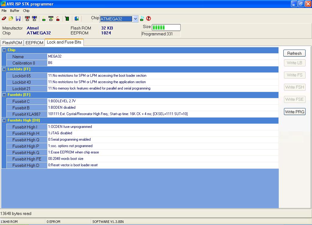

    Mam problem z poprawnym działaniem bootloader'a. Paczka ściągnięta ze strony obdev.at.
    Zmiany których dokonałem aby zintegrować bootloader z moim układem:

    Do kompilacji używam "Programmers Notepad" z pakietu WinAVR, natomiast do wgrywania pliku .hex oraz ustawienia fuse bitów Bascom'a. Bardzo możliwe że coś przeoczyłem więc proszę żebyście rzucili wprawnym okiem co może być nie tak. Schemat mojego układu, screen ustawień z Bascom'a i paczkę z bootloader'em zamieszczam poniżej.

    korneliuszo napisał:
    zmień fuse na 1024 words boot size.
    Wybacz to niedopatrzenie z mojej strony przy wrzucaniu print screen'a. Ustawione jest poprawnie na 1024.
    Udało mi się samemu poradzić z problemem. Zmiany w programie były prawidłowe jedynie co to ustawienia fuse bitów nie pasowały wartościom z Makefile. Po wpisaniu "na sztywno" w Eclipse wartości zamiast "ptaszkować" bootloader ruszył. Dodaję skompilowany bootloader do schematu z pierwszego postu wraz ze źródłami oraz print screen'ami fuse bitów.
