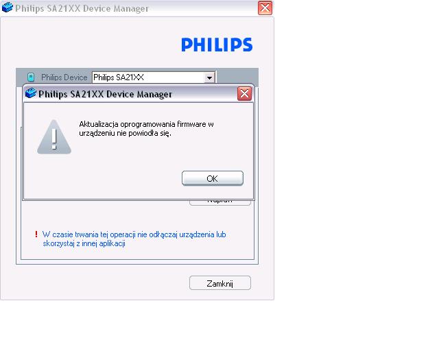

    Witam. Koledzy mam taki problem posiadam mp3 którą jakiś czas temu porzyczyłem znajomemu wszystko działało aż miło ale teraz jak mi oddał to okazało się że nie chce się uruchomić, po rozmowie z nim przyznał się że próbował z jakimś kolegą zmieniać oprogramowanie tzn aktualizować i od tamtej pory nie można jej uruchomić macie może jakiś pomysł jak ją naprawić??

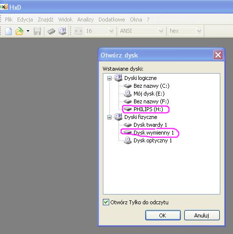

    3. Ściągnij sobie i uruchom darmowy polski program HxD 1.7.7.0 i odpisz czy w opcji DODATKOWE/OTWÓRZ DYSK, widoczny jest Twój odtwarzacz w sekcji dysków logicznych jako PHILIPS i w sekcji dysków fizycznych jako Dysk wymienny?
    Jeżeli tak, to jest spora szansa aby go odzyskać. Oczywiście trzeba wgrać odpowiednie firmware jak to niektórzy nazywają.

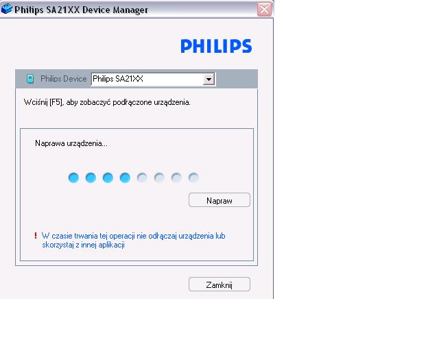

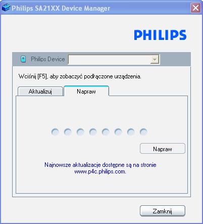

    http://www.p4c.philips.com/cgi-bin/dcbint/cpi...ctn=SA2115/02&scy=pl&slg=pl&mid=Link_Software

    Witam Mp3 w programie HxD 1.7.7.0 widoczna jest jako odtwarzacz w sekcji dysków logicznych jako PHILIPS i w sekcji dysków fizycznych jako Dysk wymienny. Jest to oczywiście made in China i jest to Mp3 1Gb nie wiem czy uda się z niej coś jeszcze zrobić czy nie bedzie mie służyła tylko jako pendraiv do przenoszenia jakiś tam plików bo znajomy mi dzis coś wspomniał że ją już nawet formatowali i nadal nie działa. Koledzy jak byście mieli jakieś pomysły to piszcie ja musze wyjechać na tydzień i nie będę miał możliwości odpisywania ale w weekend sprawdze wszystkie propozycje.

    Dałem Ci link w poprzednim poście do programu naprawczego - nic się nie odniosłeś do tego linka, czemu?
