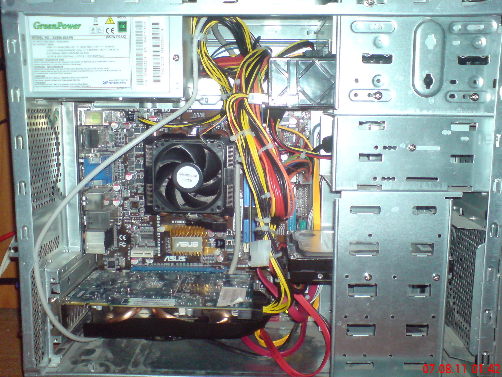

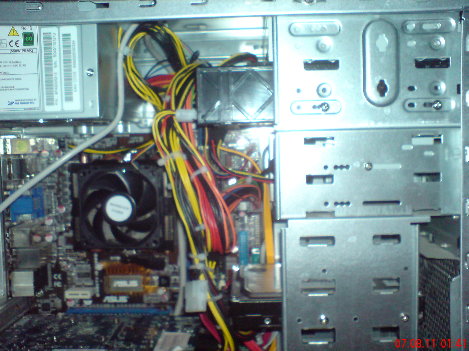

    BuddahLova

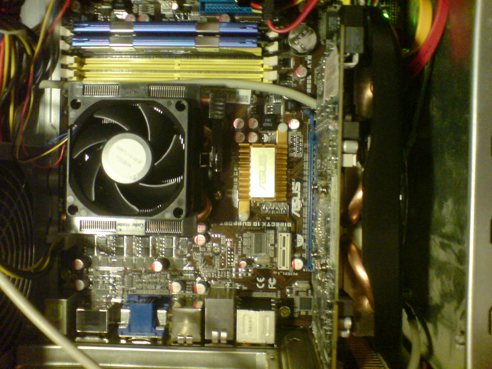

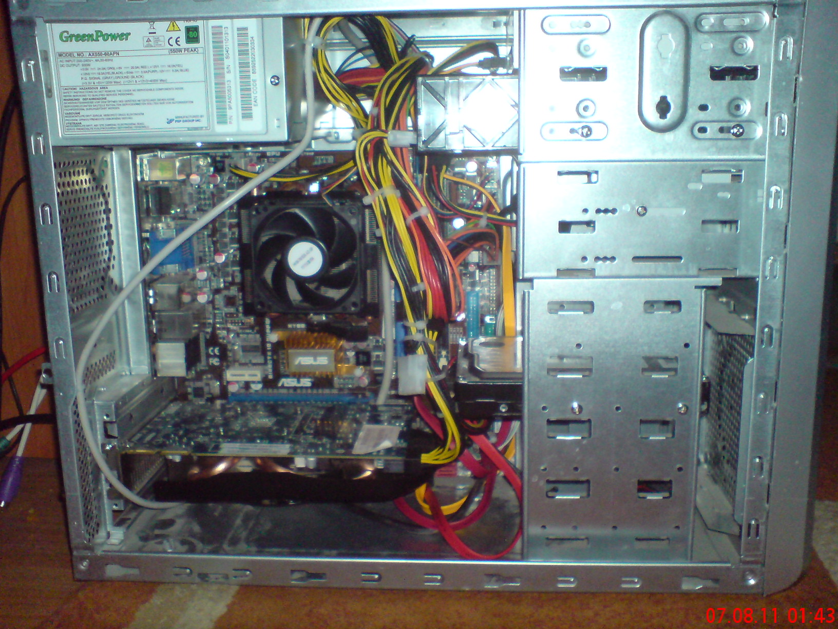

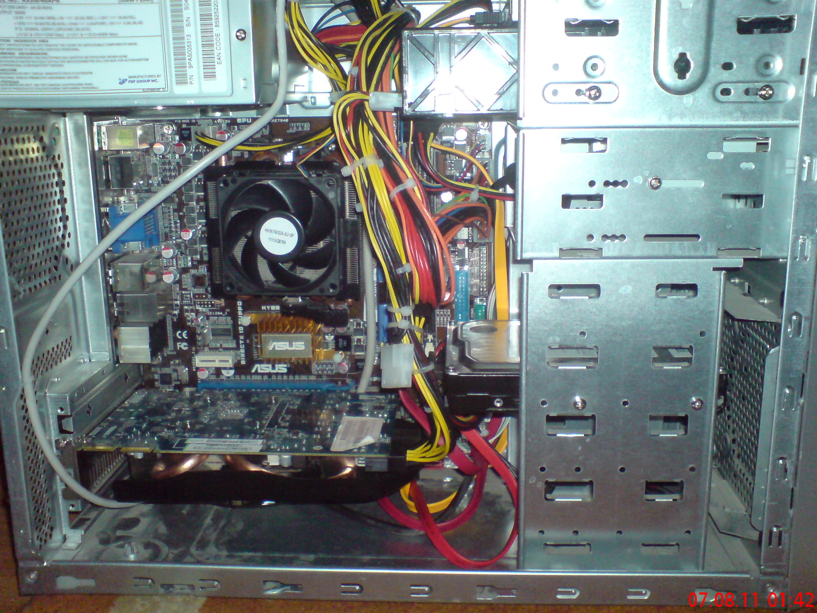

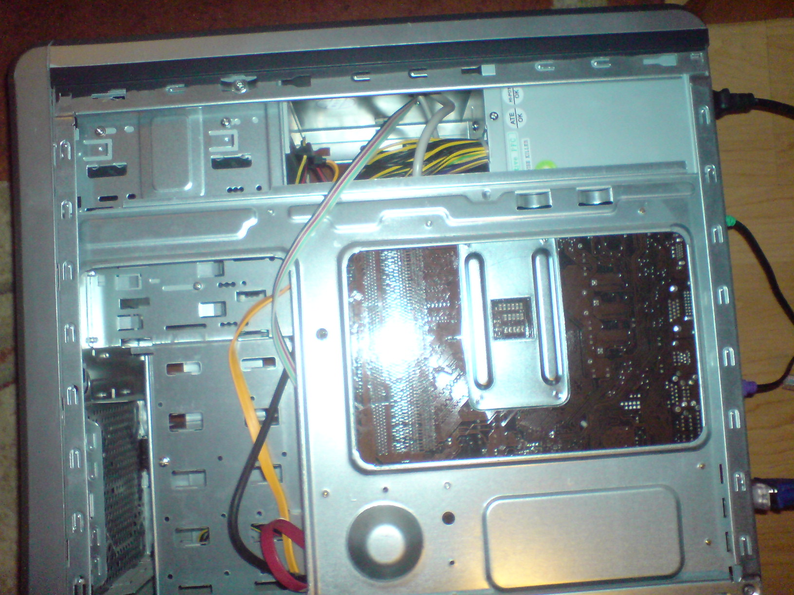

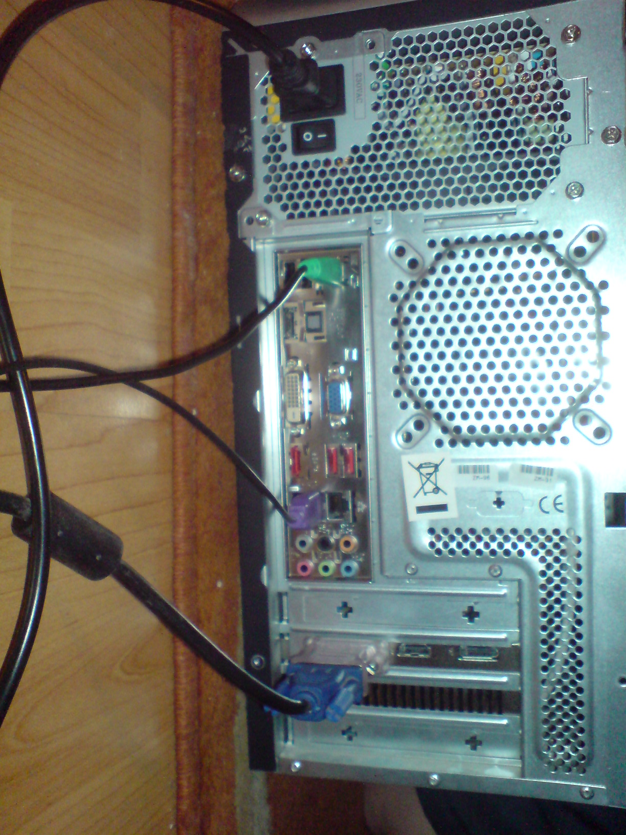

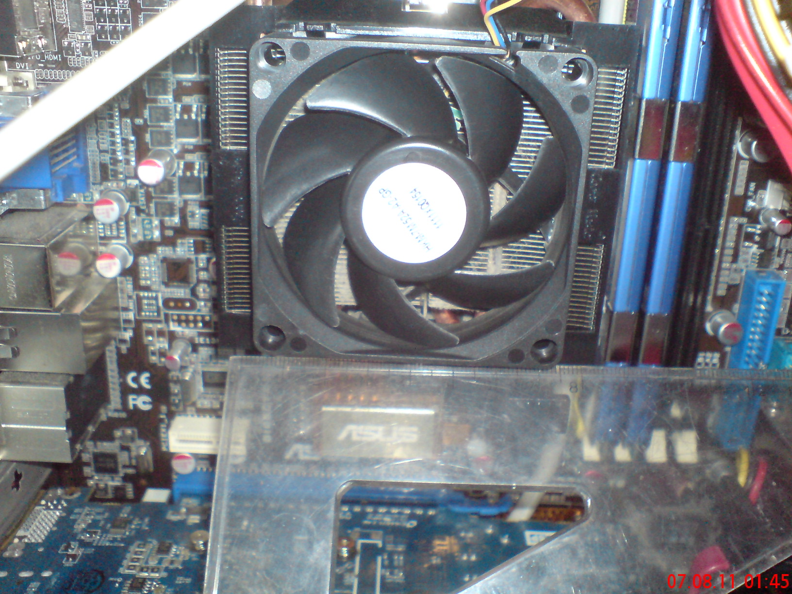

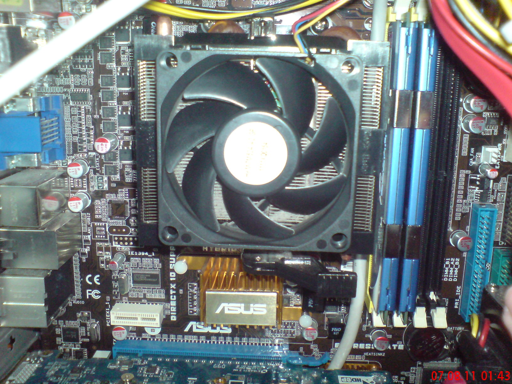

    Tutaj zdjecia kompa, zgodnie z regulaminem:
    O/C Pamieci Ram oraz kilka innych pytań amatora... :) O/C Pamieci Ram oraz kilka innych pytań amatora... :) O/C Pamieci Ram oraz kilka innych pytań amatora... :) O/C Pamieci Ram oraz kilka innych pytań amatora... :) O/C Pamieci Ram oraz kilka innych pytań amatora... :) O/C Pamieci Ram oraz kilka innych pytań amatora... :) O/C Pamieci Ram oraz kilka innych pytań amatora... :) O/C Pamieci Ram oraz kilka innych pytań amatora... :) O/C Pamieci Ram oraz kilka innych pytań amatora... :) O/C Pamieci Ram oraz kilka innych pytań amatora... :)
    Tak się to wszystko prezentuje panowie...

    To co chcesz kolego w końcu osiągnąć ? Zbijasz temperatury czy tylko podkręcasz pamięci ?Bo na razie nie wiem po co te zdjęcia zamieściłeś.
    Jeśli chcesz schładzać CPU to zacznij od zmierzenia ile masz od gniazda procesora do mniej więcej bocznej blachy. Będzie wiadomo co można tam upchać.
    Ja widzę jedno rozwiązanie - np przyjmijmy tego Spartana za punkt wyjściowy. Montujesz go do podstawki, wentylator mocujesz z przodu chłodziwa tak aby wydmuchiwał ciepło do tyłu a na obudowie w tylnej części montujesz dodatkowo wentylator wyciągający powietrze na zewnątrz budy.
    Z przodu również przydałby się jeden wciągający chłodne powietrze.

    od gniazda procka (srodka) do konca budy w lewo jest 14 cm.
    Dlatego mysle nad horyzontalnym, bo nie ma pierdolenia się (zwlaszcza że w prawo jest mało miejsca) z tym czy wejdizie, a moze nie wejdzie ;/
    Muszę mieć pewniaka, straszna lipa że złożyłem to w starą obudowę.

  • #13 9817518
    daavid117
    BuddahLova napisał:
    Jeżeli w lewo to ok, bo będzie wywalał wszystko na zewnątrz...
    Tak ma dmuchać. Z przodu rozumiem masz wentylator, który wdmuchuje powietrze do obudowy, tak?

    BuddahLova

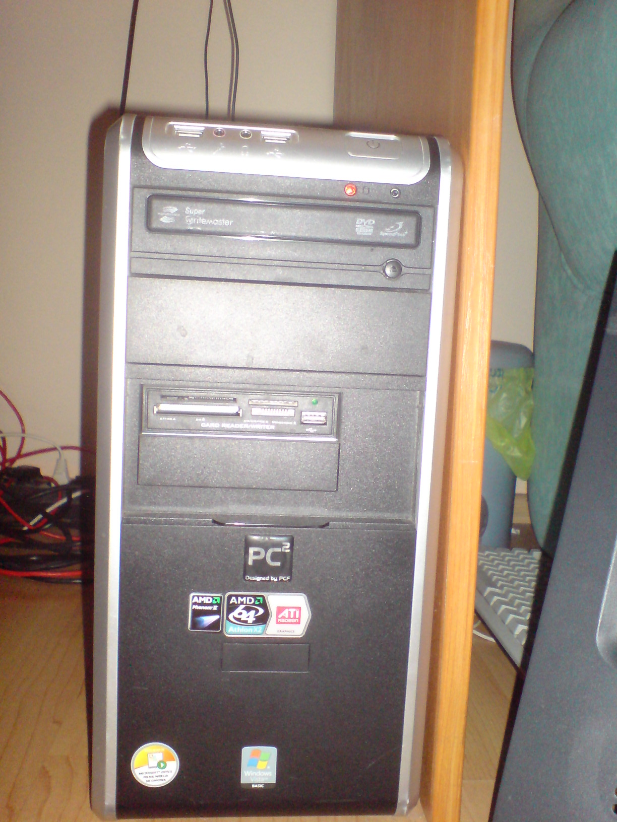

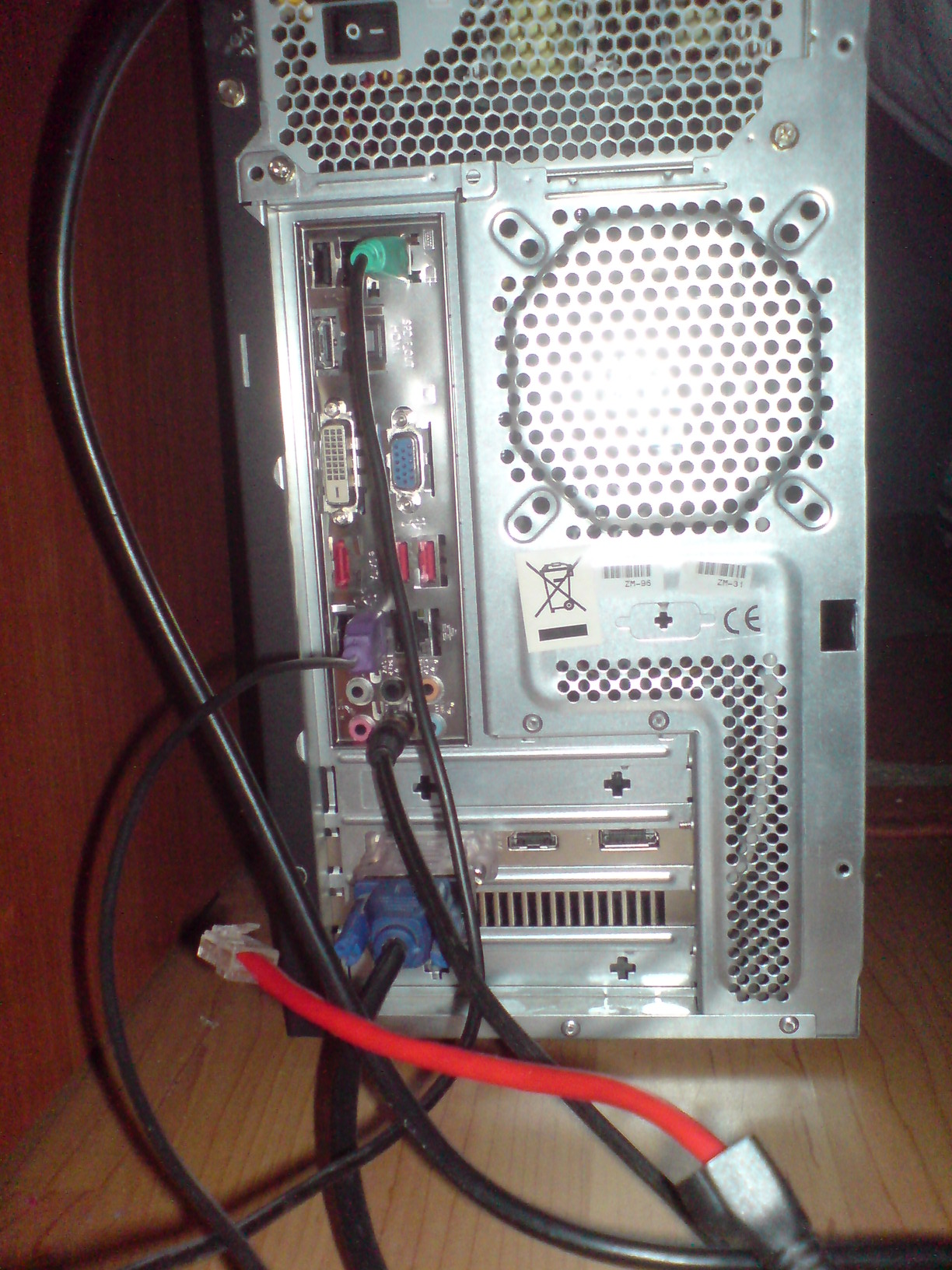

    Nie, no przod obudowy wygląda tak:
    https://obrazki.elektroda.pl/2599031500_1312796425.jpg
    A tył tak:
    https://obrazki.elektroda.pl/9435927500_1312796427.jpg
    Tam nie ma żadnych wiatraków, jedyny jaki jest jeśli bedzie jak mowisz dmuchał w lewo wiatrak to od zasilacza, który jest skierowany na dół.
    Pozatym mój komputer jest na stałe bez obudowy, aczkolwiek myślałem o wycięcziu tej blachy z tyłu okrągłej i wsadzenia wiatraka który bedzie wyciągał powietrze.
    Z prodzu to nawet ni ma jak, bo jest wsadzone: DVD nagrywarka, Kieszeń od dysku który był zepsuty (złamana spinka - to jest nieaktualne zdjęcie ttzn. tam gdzie jest ta czarna zaślepka pod DVD, to tam wsadziłem właśnie tąkieszeń na dysk żeby chodził) oraz czytnik kart pamieci.
    Jedynie to wywalić ten plastik na dole co widac i też tam włożyć wiatrak ale chyba nie ma sensu aż tak majstrowac jesli buda jest otwarta cały czas...
  • #15 9817574
    daavid117
    Po pierwsze po co wycinać skoro jest miejsce na wentylator? Po prostu zamontuj.

    Dobrze panie dokładny, gdzie widzisz miejsce na wiatrak ? Bo ja widzę tylko dziurawą blachę bez żadnego otworu.
    Zakupuję Hyper tx3 i wentylator montuje w stronę tyłu.
    Tani i podobno dobry (na dodatek się zmieści i można go dodowlnie zamontowac).
    #17 9821074
    daavid117
    A czym jest "dziurawa blacha" jak nie miejscem na wentylator 92mm (chyba, zmierz sam)? Hyper TX3 to alternatywa dla chłodzenia BOX'owego i w zasadzie niewiele więcej oferuje... Fakt, jest to najtańsze opłacalne chłodzenie jakie można kupić. Tańsze mają wydajność BOX'owych lub nawet niższą. Kiedyś sprzedawali je po 65zł. Widzę cena podskoczyła.

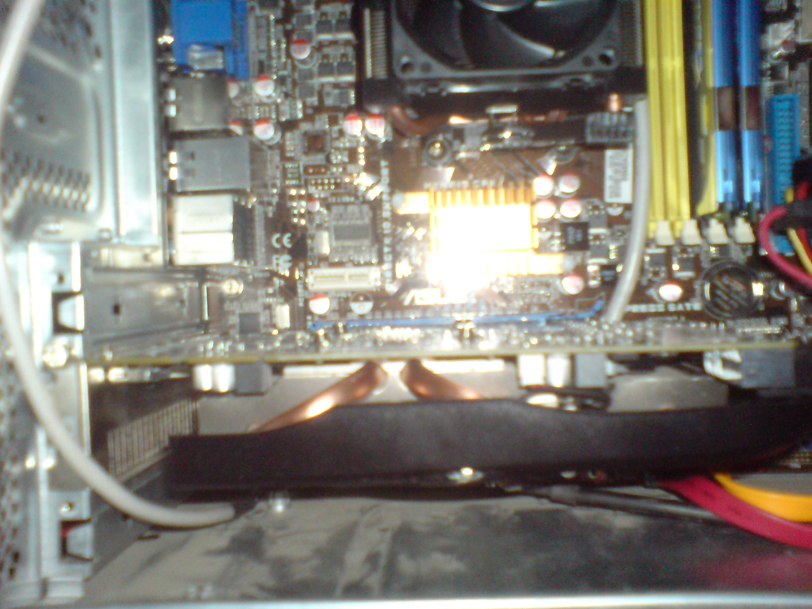

    BuddahLova
    Misiek a gdzie potem ten wentylator wpiąc aby chodził ,chodzi mi gdzie do płyty gównej podpiąc ten wiatrak jak zakupie, bo pewnie chodzi Ci o to żeby nie wiercić dziury, a dokrecić tam gdzie jest to wypuklenie.
    Patrzac od tyłu, tam też jest mejsc na zamocowanie go 4 śrubami ? (od razu pod tym jest naklejka zeby nie wyrzucać na śmietnik).
    A narazie komp jest tak:
    #19 9823018
    daavid117
    No to jest miejsce na wentylator. Obejrzyj inne obudowy... Wszędzie tak wygląda miejsce na wentylator. Wentylator możesz podpiąć do płyty głównej (złącze masz na pewno jeszcze jedno wolne) albo bezpośrednio do molex pod 5V lub 12V. Nie pytaj o to co przed chwilą napisałem tylko użyj google, forumowej szukajki i własnego mózgu.

    Nie rozumiesz. Bez umieszczenia wentylatora z przodu i wycięcia plastiku nie będzie żadnego obiegu powietrza.

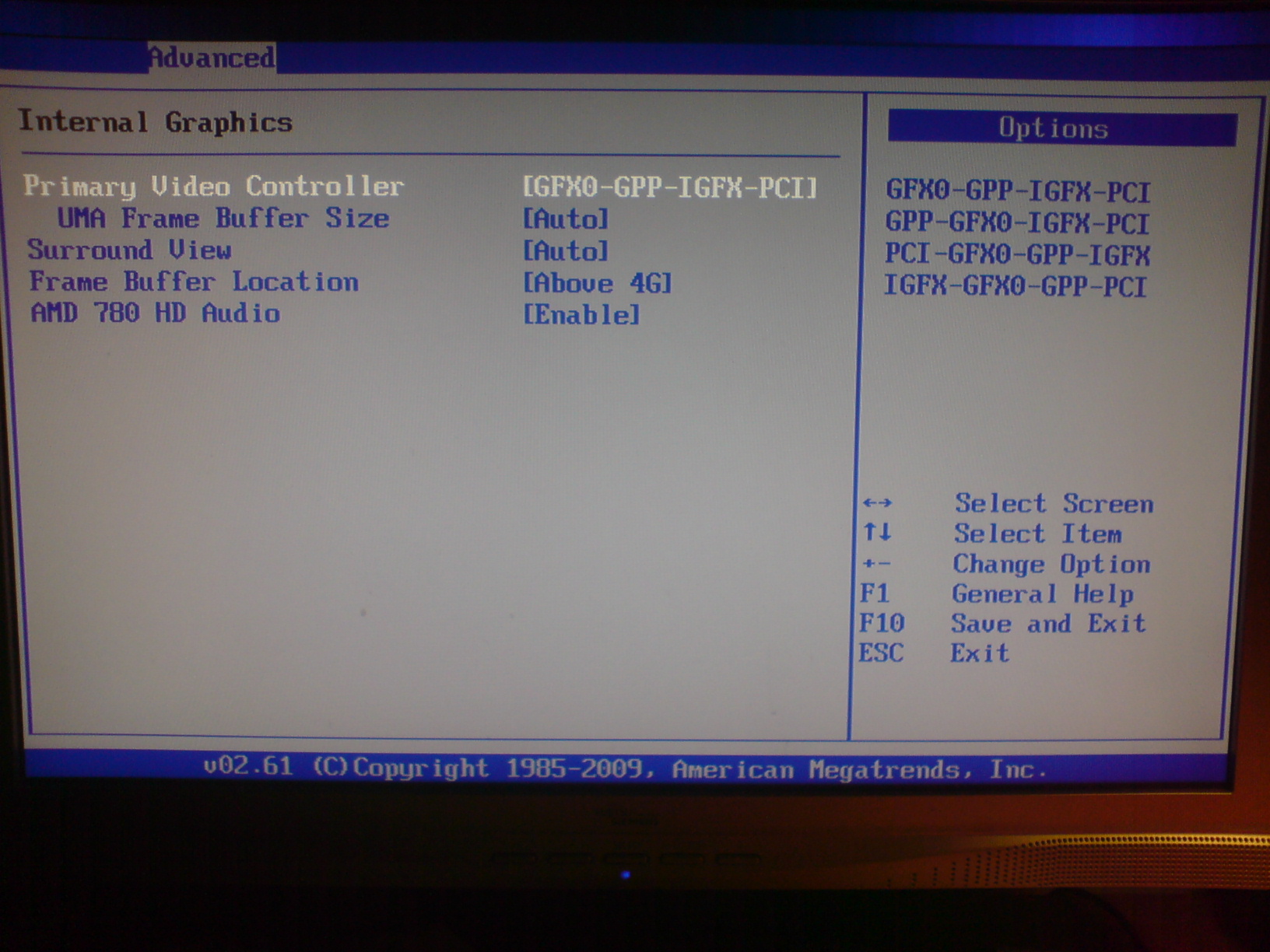

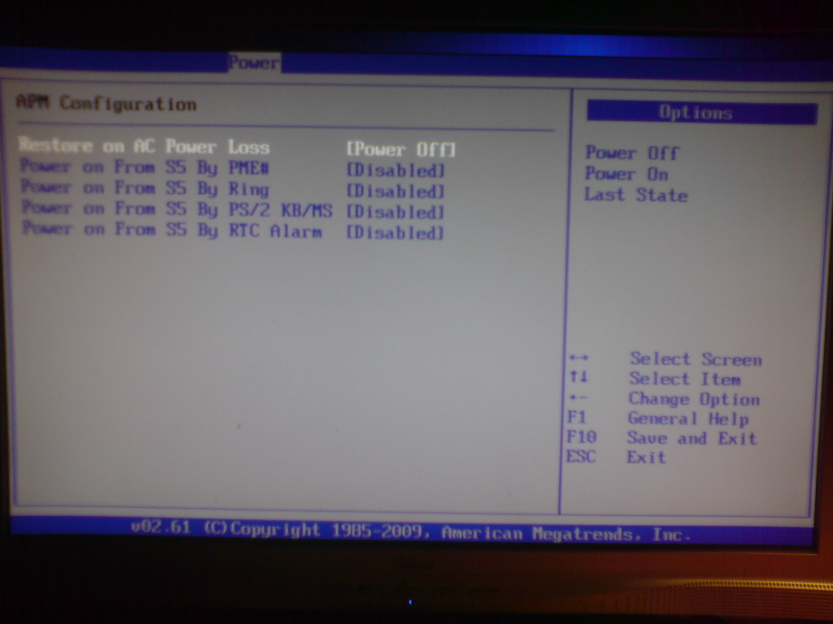

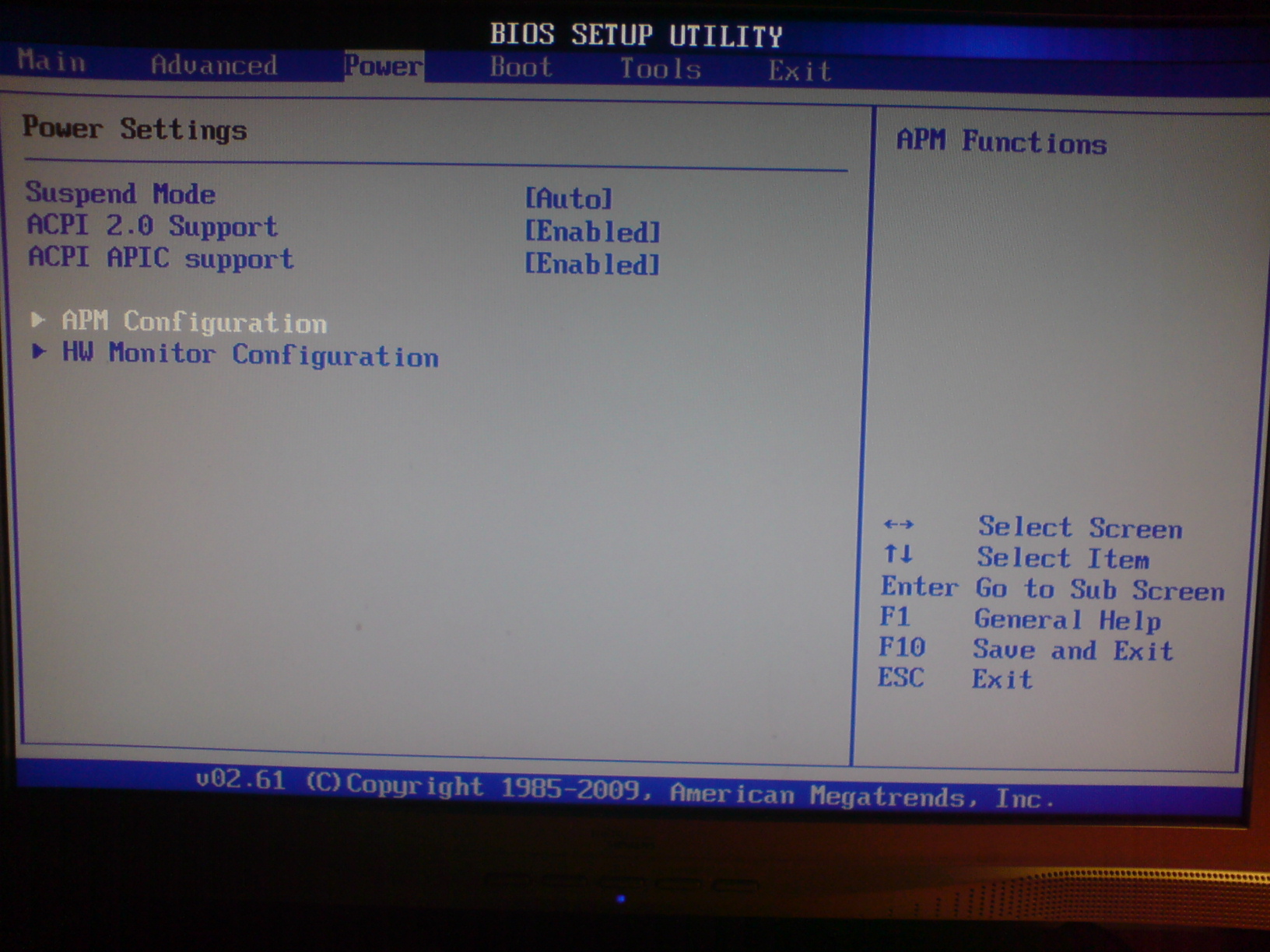

    BuddahLova
    Chopaky jmam pytanie (tak dla sprosotwania to tam nie wchodzi 120mm tylko max 80).
    Zamowilem juz jednego 80x80x25 Fandera Roxo, do tego jak mi polecaliście chłodzenie Hyper TX3 oraz pastę zalmana stg-2 (wplacilem im hajs we wtorek i cos kicha, bo miala byc przesyłka po 48h a oni po 4 mailu z mojej strony z wysłanym potwierdzeniem - 0 odpowiedzi. W tej firmie to juz sporo rzeczy zamówiłem i jakas dziwna akcja, bo jestem w plecy 140 ziko ;/).
    Ale na razie skupmy się na tym co jest, bo mam jak zwykle nic mądrego jak zapytanie do was :D

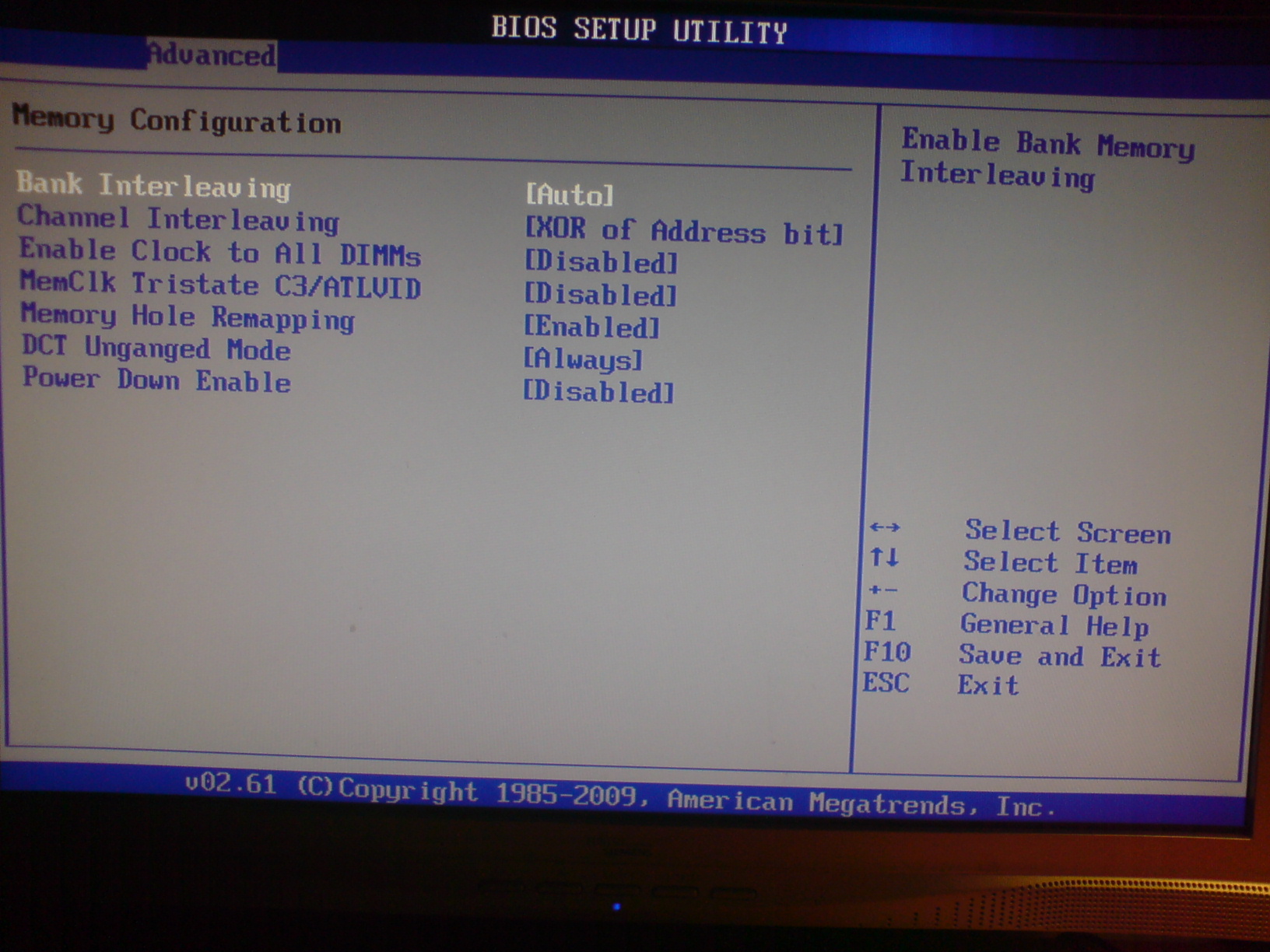

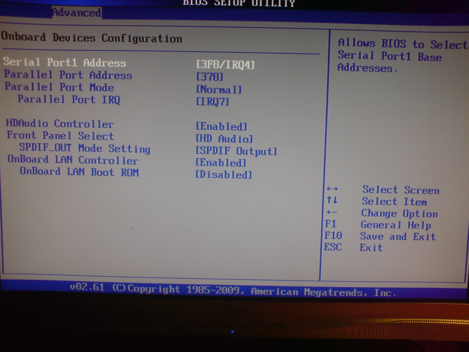

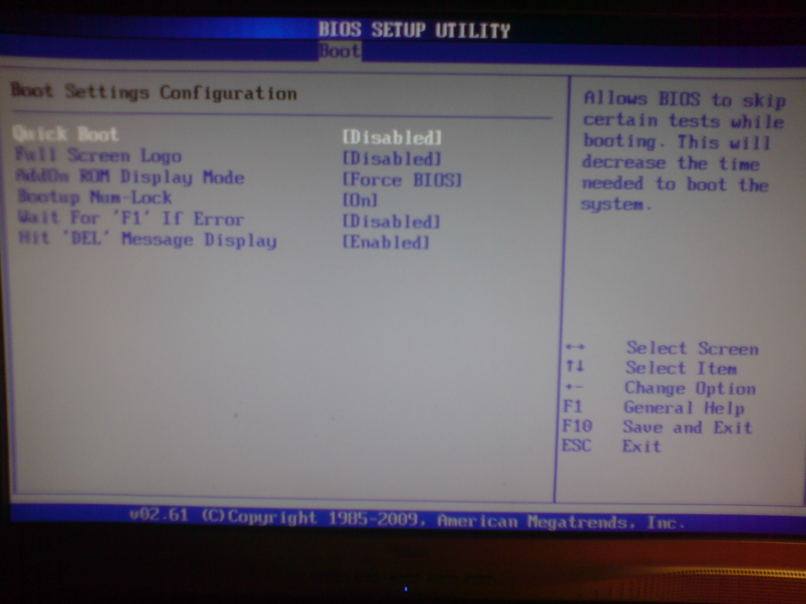

    Chodzi o ustawienie kompa (BIOS, etc...).
    A tak mam ustawiony BIOS, prosiłbym o pomoc i propozycje jakby było najlepiej (obecnie chłodzenie jest standardowe):
    "Ja powyzej 3600MHz juz musze mu dac +50, bo wyskakuje bład na 3 lub 4 jajku na tescie w prime95.
