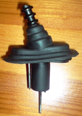

    Posiadam Skodę Fabię kombi w wersji komfort z 2002 roku. Zamontowana w niej centrala alarmu to Getronic 109F.
    Dokładnie pisze na niej:
    000Z55127
    ZZZ8A37928G
    COL. 109F 07/02 GETRONIC
    http://zapodaj.net/1ca0ee9087ef.jpg.html
    Problem polega na tym, że od jakiegoś czasu alarm sam się włącza. Czasami wyje zaraz po naciśnięciu przycisku uzbrojenia na pilocie, a czasami dopiero po jakimś czasie od uzbrojenia. Zauważyłem, nie wiem może mylnie, że ma to miejsce wtedy gdy jest wilgotno, tzn. pada deszcz lub auto jest solidnie myte. Sprawdzałem już wielokrotnie czy woda nie podchodzi do wnętrza centralki, jest ona jednak sucha. Co może być tego przyczyną? Gdzie w ogóle szukać przyczyny? Jakaś uszkodzona wiązka, zwarcie?

    Mogą być zepsute krańcówki drzwi - czujnik reagujący na ich otwarcie.

    Możliwe, że w jakiś sposób dostaje się do nich woda? Ostatnie dwa dni były pogodne i nie zawył ani razu. Więc prawdopodobne, że jednak to przez to, że gdzieś podchodzi woda.

    Rzeczywiście powodem samoistnego włączania się alarmu była krańcówka pod maską. Do jej wnętrza dostawała się woda.
    Oto i ona:
