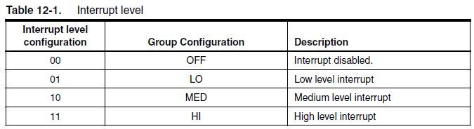

    Jest jeszcze coś takiego jak kontroler przerwań, więc należałoby włączyć obsługę przerwań dla jednego z poniższych poziomów, które wybrałeś (nie wiem czemu masz zaznaczone dwa poziomy).
    ADCA_CH0_INTCTRL |= _BV(0);//ADC_CH_INTLVL0_bm; //włączenie przerwania
    	ADCA_CH0_INTCTRL |= _BV(1);//ADC_CH_INTLVL1_bm; //włączenie przerwania
    Do tego celu służy rejestr PMIC.
    Np. PMIC.CTRL |= PMIC_MEDLVLEN_bm; dla średniego priorytetu.
  • #9 9801397
    ukas
    Ja nie włączyłem dwóch poziomów tylko wybrałem najwyższy priorytet dla mojego przerwania zgodnie z tabelą z noty katalogowej:
    [XMEGA][C] ADC - przerwanie od ADC
    Ale wielkie dzięki za pomoc bo nie wiedziałem o tym że w PMIC trzeba aktywować przerwania o określonym poziomie a domyślnie nie są one aktywne.
