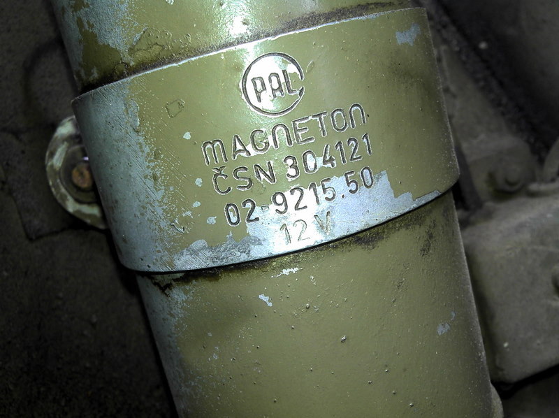

    Posiadam agregat prądotwórczy na bazie silnika benzynowego samochodu Tatra 603. Niestety uszkodzona jest cewka zapłonowa. Po rozgrzaniu traci właściwości i zanika iskra. Silnik gaśnie. Po schłodzeniu można odpalić na nowo.
    Czy można zamiennie zastosować inną ?

    Możesz tam zastowac każdą inną cewkę która współpracowała z przerywaczem i jest na 12v np fiat 125, łada itp...

    Zapłon bateryjny? Jeśli tak, to oczywiście możesz zastosować inną cewkę. Tyle tylko, że nie dostaniesz już takiej w wersji wojskowej z zakręcanymi wyprowadzaniami.
    Jeśli możesz, to zaprezentuj bliżej ten agregat, szczególnie silnik i jego osprzęt.

    Cewka to cewka, do klasycznego zapłonu z przerywaczem będzie pasować od czegokolwiek - PF125p, stary Żuk, itp wynalazki z rezystancją uzwojenia pierwotnego kilka - kilkanaście omówi. Nie ma się co bawić w instalację wodoszczelną (ekranowaną) taka jak była w oryginale, chyba że kolega się uprze, to identyczna jest w Starze 660. Zamykam.
