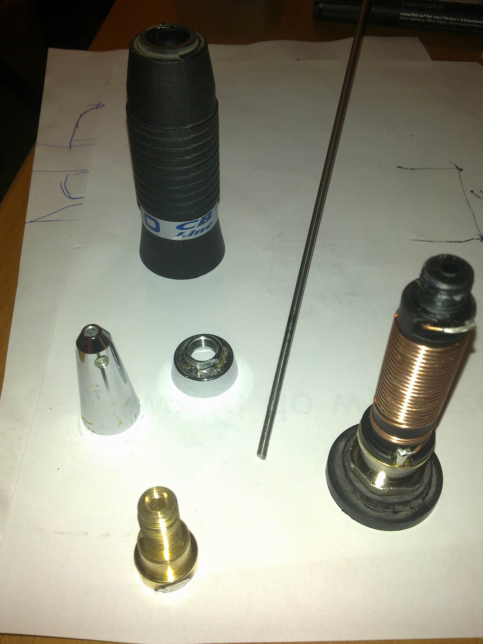

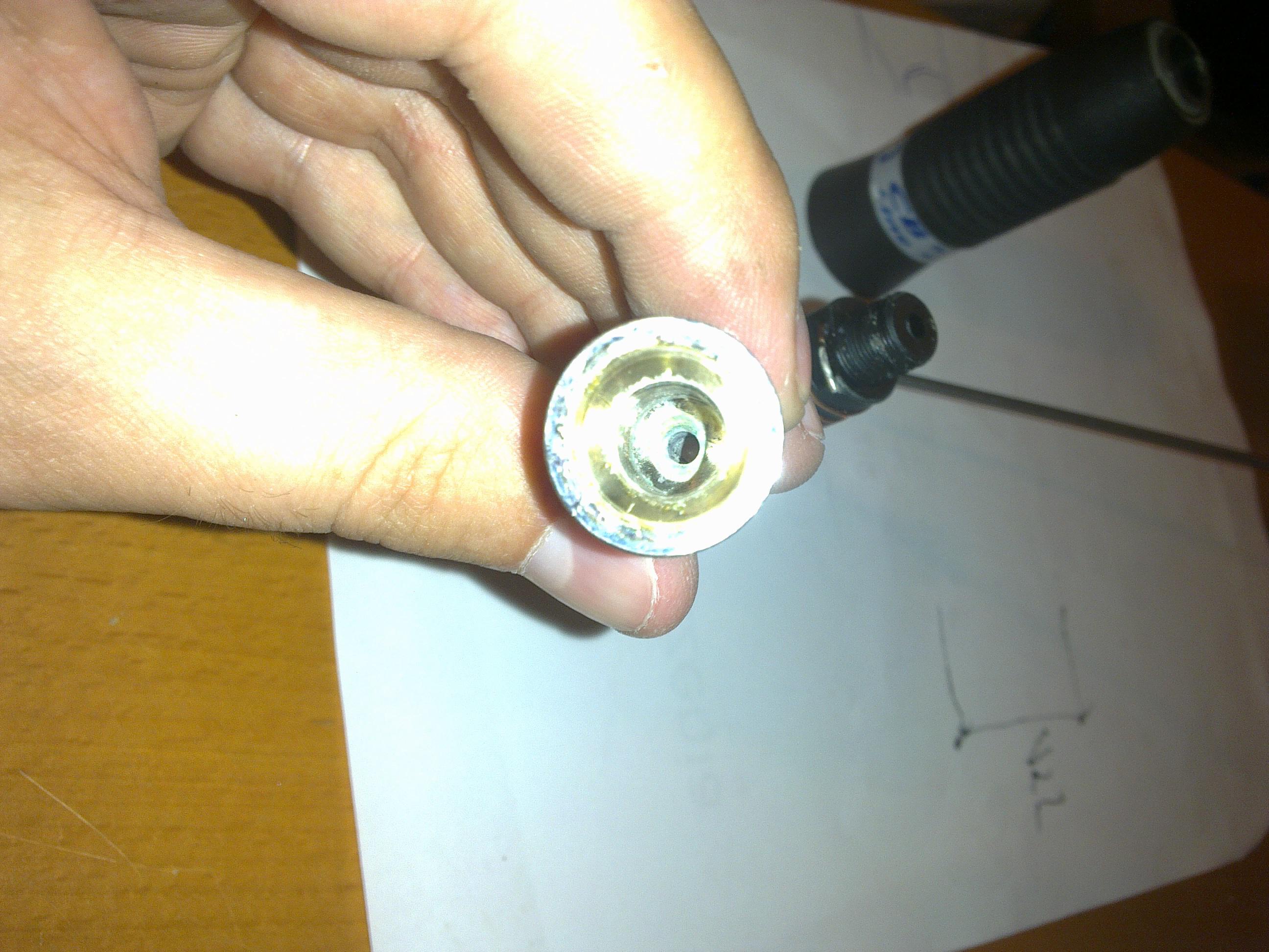

Antena Sirio AS100 po dłuższym użytkowaniu, wysoki SWR.

    zezuama
    Po pierwsze primo
    ZMIEŃ SERWIS !
    Po drugie primo
    Sprawdź cewkę i podstawę anteny (korozja,wilgoć).

    zezuama
    Zajrzyj tutaj. Zwróć też uwagę na ostatni post.
    Sprawdź czy cewka jest w porządku a potem będziemy się martwić.

    #7 9802548
    zezuama
    Heh...
    Myślę że to nie ty to rozlutowałeś :)
    Wydaje mi się że tu właśnie tkwił problem.
    Sprawdź też czy odczep cewki jest połączony z gorącą żyłą.

    zezuama
    Nie zapomnij o dostrojeniu anteny,
    jak już pisałem, w innym serwisie.
