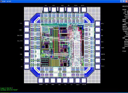

    Wszystko zaczęło się, gdy autor w 1996 roku odkrył, jak prosty jest wzór płytki krzemowej układu OKI 83C154 - wersji popularnego procesora 8052. Architektura 2µm oraz pojedyncza warstwa metalizacji pozwoliły na rozrysowanie schematu. W 1998 autor postanowił stworzyć swoją wersję 8052 w technologii MOSIS.
    Tak powstały układ posiada wszystkie podstawowe funkcje pierwowzoru, również 256b RAM i co najważniejsze - działa.

    Jedna z wersji na stronie autora to 1.6 x 1.6mm w 0.35um. Taki projekt kosztuje poniżej 10k$. Do tego dochodzą jeszcze koszty bondingu i obudowy.
