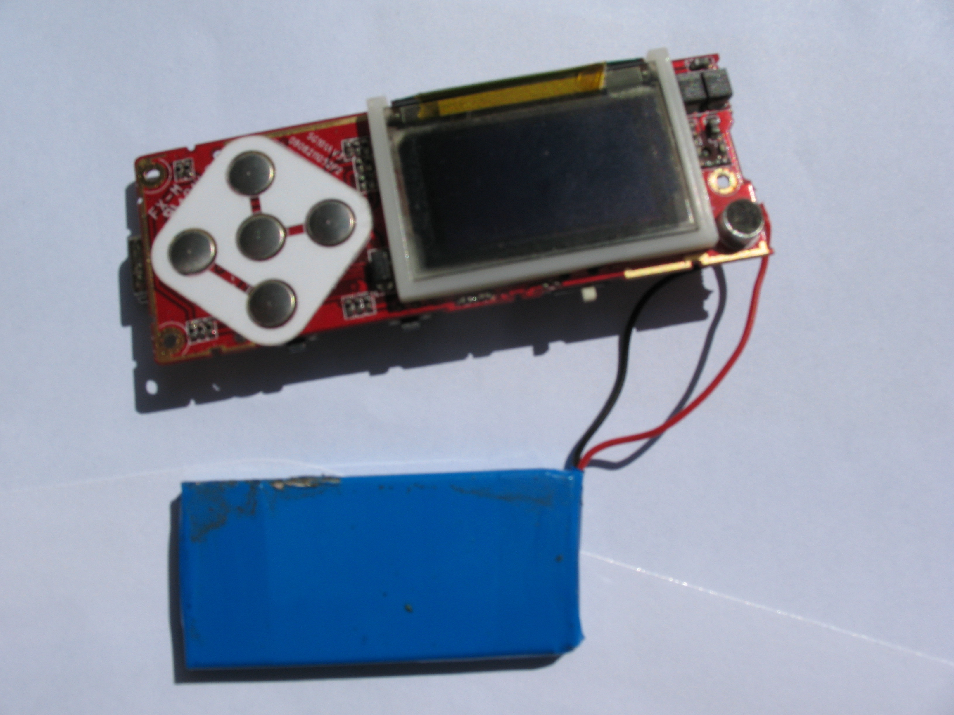

    Witam. Wczoraj po ulewnym deszczu chciałem sprawdzić czy nic nie stało się z moim odtwarzaczem który miałem w kieszeni, po włączeniu wszystko było w porządku, lecz gdy dojechałem do domu okazało się, że mp3 się nie włącza, nie skutkuje ani przytrzymanie "play" ani przełączenie suwaka "on off". Gdy podłączyłem odtwarzacz do prądu lub komputera działał poprawnie. Co zrobić aby mp3 działało bez potrzeby podłączenia do prądu ? Proszę o szybką pomoc bo jestem uzależniony od muzyki ;)

    A tak na poważnie rozkręć mp3 zrób foto i je wstaw .Dopiero wtedy będziemy myśleć

    Odtwarzacz MP3 Vanquish R SKIT zalany
    Wątpie czy zdjęcie coś pomoże ale daje ;)

    Moim skromnym zdaniem poszła bateria .Spróbuj połączyć ze sobą dwie baterie AA 1,5v wtedy otrzymasz ok 3v następnie plus polączyć z czerwonym kabelkiem a minus z czarnym i spróbuj ja włączyć .Jak to zrobisz to napisz co i jak.

    próbowałem ale nic się nie dzieje podłączyłem nawet taką sama baterie z innej mp3 sprawdziłem czy jest naładowana i okazało się ze nie pomimo iż mój odtwarzacz wskazuje pełną baterię

    Nie mam pojęcia co może być spróbuj jeszcze wylutowac ten mikrofon pojemnościowy .I sprawdz.Oczywiscie poinformuj o wyniku

    Kolego piszesz bzdury. Co da wylutowanie mikrofonu? Z odtwarzacza trzeba wyjąć akumulatorek. Dokładnie umyć w alkoholu izopopylowym, wysuszyć. Mozliwe że jeszcze żadna ze ścieżek nie zostały uszkodzone.

    skejtdanio
