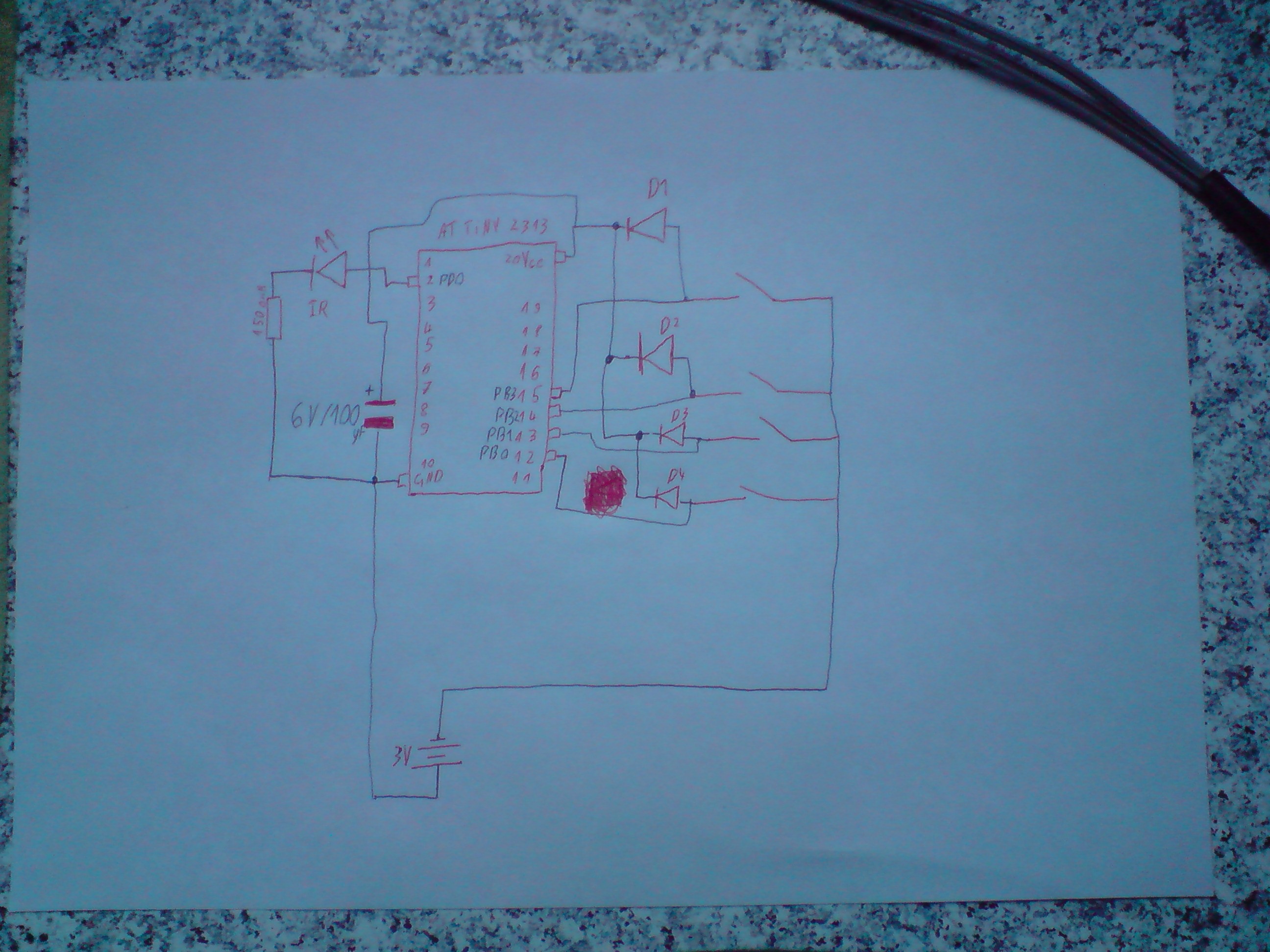

    Witam, jestem początkującym elektronikiem i mam zamiar zrobić pilot do lampki która działa w standardzie RC6. Z napisaniem odpowiedniego programu kłopotu nie mam, mam natomiast prośbę o sprawdzenie mojego schematu (zanim narysuje go i wytrawię na płytce) i odpowiedzenie na moje pytania ;)

    To schemat ^^
    Czy mikrokontroler będzie poprawnie działał z baterią od zegarka 3V ?
    Jakich diod (prawdopodobnie Schottky'ego) o niskim spadku napięcia użyć (D1,D2,D3,D4) ? <- tu myślałem nad BAT85, chce użyć diod ponieważ mikrokontroler ma działać tylko przez chwilkę by potem nie pobierał energii w stanie spoczynku.
    P.S Mam nadzieje że wybrałem dobry dział, co do schematu to nie posiadam aparatu cyfrowego ani programu do rysowania schematów.

    1. brak rezystora podciągającego na linii reset.
    2. procesor na 3V zadziała, ale musisz sprawdzić konkretny model diody IR LED i jej prąd
    3. co to za dziwadła z tymi diodami? Użyj wewnętrznego podciągania, potem switche podepnij przez diody 1n4148 do któregoś przerwania sprzętowego, którym będziesz wybudzał uP ze stanu uśpienia.
    PS. poszukaj w sieci, jest mnóstwo darmowych programów do rysowania schematów, a takie coś ciężko się czyta...

    Dziękuje za szybką odpowiedź, jednak chciałbym pozostać przy rozwiązaniu że uP nie pobiera nic a nic w stanie spoczynku, chce by mój pilot był tak jak inne (zwykłe piloty od tv/radia itp) gdzie używamy tylko jednego przycisku.

    Moim zdanie układ jest błędnie zaprojektowany.
    Prawidłowym pomysłem jest zastosowanie diod, ale układ powinien być podłączony do plusa na stałe, a naciśnięcie przycisku powinno podawać masę do uK (u Ciebie jest na odwrót).
    Taki sposób zasilania był opisany na łamach EDW a dokładnie w kicie AVT−2328 (pilot radiowy). W necie można znaleźć opis i schemat więc nie będę się rozpisywał.
    Można wykorzystać diody 1n4148.
    Jeżeli procedura odczytu klawiatury i wysłania wiązki RC trwa "długo" - dłużej niż czas przytrzymania przycisku należało by się pokusić o zaprojektowanie układu podtrzymania zasilania (tranzystor na zasilaniu sterowany bezpośrednio z uK).
