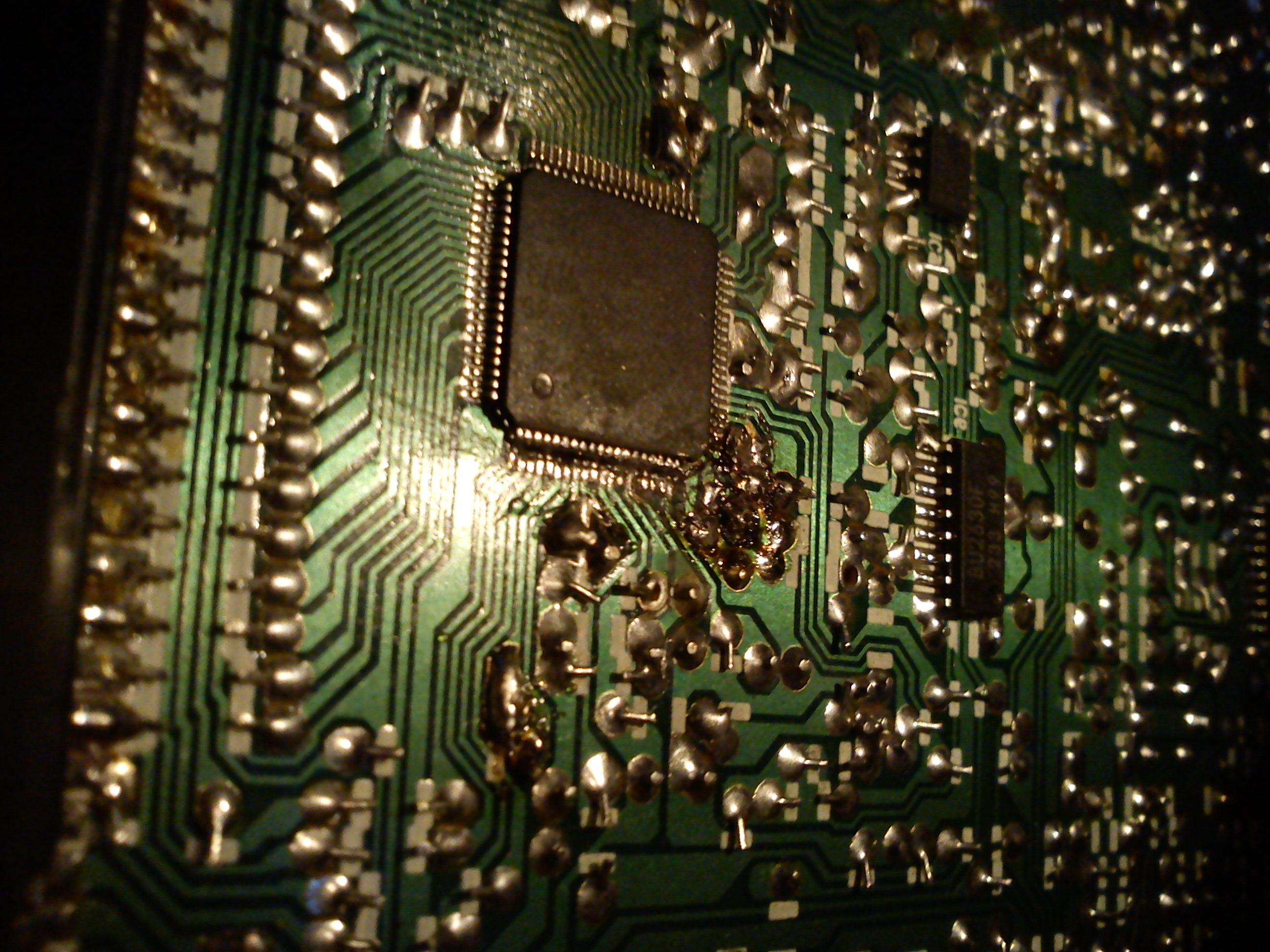

    Witam serdecznie.
    Jako że jestem tu nowy chciałbym się przywitać i poprosić Was o pomoc.
    Otóż dostałem radio alan 78+ w fatalnym stanie.Nie miało końcówki mocy itp.Patrząc na mojego alana uzupełniałem elementy.
    Niestety kapnęło mi nieco cyny na nóżki procesora i teraz radio nie startuje tzn nic nie pokazuje.Z tąd moje pytanie jak usunąć cynę z tych nóżek.
    Odsysacz już więcej cyny nie chce zebrać.:(Zaniesienie radia do serwisu nie wchodzi w grę ponieważ najbliższy serwis jest 20 mil ode mnie po drugie to radio nie jest aż tyle warte by płacić 40f za naprawę a tyle pewnie minimum weźmie elektronik.Szkoda mi tego radia.Chciałbym je reanimować a przy okazji czegoś się nauczyć.
    Z góry dziękuję za rady i pozdrawiam.

    Przyznaj się co robiłeś naprawdę, bo to że Ci cyna kapnęła to możesz kolegom poopowiadać. Procesor prawdopodobnie ubity, ewentualnie standardowa usterka - brak jego zasilania.

    Chyba ktoś nie chce się przyznać do kombinowania ze zworkologią :D Youtube i w języku w jakim tam gaworzysz poszukaj :Removing Solder Bridges on QFP Parts

    Mam na to jeden niezawodny sposób. Postawić radio pionowo, jak najwięcej pasty do lutowania...i tutaj UWAGA to nie żart - zalutować WSZYSTKIE nogi procesora ŚWIEŻĄ CYNĄ (topnikiem) dobrej jakości i ściągnąć grotem do lutownicy w kierunku do dołu. Poćwicz sobie na jakiejś płytce smd i dojdziesz do wprawy.

    Ja bym odłączył proca od płytki za pomocą hota a potem oczyścił oba i przyjrzał się
    lupą ścieżkom i nogom proca (prostując je jak krzywe).
    Potem ponowne lutowanko i uruchamianie.

    Myślę, że jest tak źle. Kapnąłeś sobie w okolice kwarcu, a tam jest xin, xout i reset i GND. Zobacz czy na C903 jest ok. 3,8V. Obok jest też Vdd. Zrobiłem mały crash-test i poleciał Q415. Zobacz czy jest VDD na emiterze Q415 (C702 - ten, co leży obok kwarcu). Kup sobie pastę, poćwicz i radio zagra. W/g mnie groźniejsze są ładunki elektrostatyczne i "niespodziewanki" na grocie lutownicy w postaci różnicy potencjałów niż ta cyna, co robi zwarcie. Jestem dobrej myśli.

    A ja nie rozumiem jednego po co włączałeś radio z kleksem na nogach ? Procesor ubity raczej, od strony kleksa jest jego zasilanie. Nie wiadomo jak kleks był duży skoro piszesz że coś tam udało się zebrać odsysaczem. Na razie tak jak pisze 8JZ zwarty kwarc więc częściowo tłumaczy to brak treści na wyświetlaczu....Jestem tego samego zdania co gregorio27 czyli kombinacje przy zworkach i przy okazji "kapneło conieco"... Co do cyny to albo maczasz oplot miedziany z przewodu w kalafonii i zbierasz cynę albo procek do zdmuchnięcia hot-airem i ponownego przylutowania...

    Płytka poziomo , połóż na zwartych nóżkach trochę kalafonii i rozpuść ja lutownicą.
    Następnie obróć płytę do góry nogami i grzej lutownicą aż nadmiar cyny spłynie.

    Zdecydowanie pasta. Później szmatka, rozpuszczalnik i jest jak nówka.
