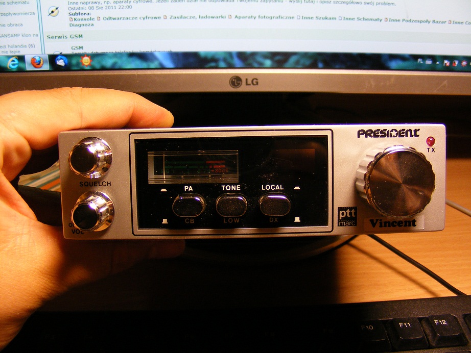

    pawomanhatan
    Jak w temacie poszukuję osoby, która mogła by się wypowiedzieć na temat tego Vincent'a. Miałem już do czynienia z paroma egzemplarzami President'a ale na temat tego radia nie mogę znaleźć żadnych opinii ani danych i od razu powiem że przyjechało z Francji.
    Zaciekawiła mnie jedna rzecz... . Albowiem napis Vincent jest jak gdyby naklejką i to tak profesjonalnie naklejoną. Nie chcę jej usuwać, gdyż radio prawdopodobnie i tak pójdzie na sprzedaż więc moja ciekawość i zdzieranie naklejki nie będzie raczej opłacalne. Czy jest to może inaczej rozpoznawany model, a tylko na rynek francuski sprzedawany pod inną nazwą?
    Prosiłbym o jakieś podpowiedzi w temacie, schematy lub cokolwiek innego na temat radia.

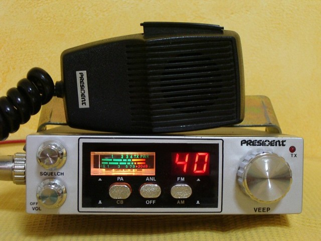

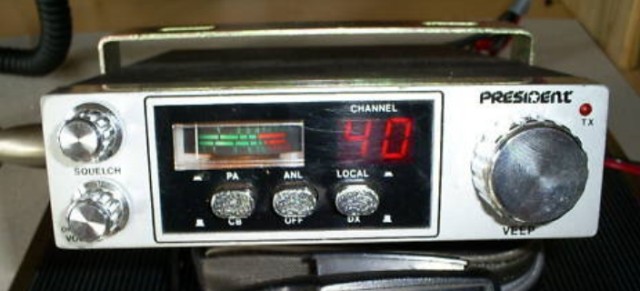

  • #3 9805809
    pawomanhatan
    Kolego CameR rzeczywiście te radia wyglądają prawie identycznie, tylko martwi mnie ten przycisk LOCAL/DX, gdzie na Twoich obrazkach znaczy on AM/FM więc gdyby nawet miały one identyczną budowę, to teraz już sam nie wiem czy radio wyprodukowane na rynek Francuski (bo nawet tabliczka znamionowa to mówi) miało pierwotnie nadawanie w AM czy FM skoro przełącznika tak owo nie posiada a dużo radyjek z tego kraju właśnie posiada taki przełącznik...
    Tak czy owak dzięki Ci wielkie za schemacik ! Jutro postaram się je porównać z moim egzemplarzem.
    Pozdrawiam i czekam na kolejne opinie.
  • #4 9806302
    CameR
    President VEEP był produkowany w trzech wersjach.
    Tylko jedna z nich była przystosowana do pracy w AM/FM
    Pomogłem? Kup mi kawę.
  • #5 9806465
    pawomanhatan
    Kolego czyli mam rozumieć, że prócz tej jednej wersji, która była przystosowana do pracy w AM/FM dwie pozostałe działały tylko w FM, czy może w jeszcze innych systemach nadawania o których nie wiem...? Jeśli przyjechało z Francji to pewnie pracowało w "5"kach i da się je przestroić w "0", ale jeśli pracowało w paśmie FM lub jeszcze innym to czy da się je zrobić na nasz polski AM i czy jest to opłacalne...?
    Na dole dołączam foto radyjka. Dodam, że na 99% nikt na razie nie wkładał do niego paluszków poza producentem bo radio jest praktycznie nowe !
    President Vincent - Ktoś zna to radio ?
    Dziś po raz pierwszy miałem okazję podpiąć radyjko pod antenę i dowiedziałem się kolejnej rzeczy o nim...albowiem działa on tylko na kanałach od 1 do 22. Może to będzie jakaś sugestia i ktoś mi powie coś więcej na temat tego radia? Radio było podpięte pod Lemm'a AT-1200 i na 18 oraz 19 kanale coś tam przebijało z polskiego eteru, dlatego myślę że działa w "5" bo radio wydaje się być odbiornikiem nie najgorszego wykonania i potrafi wyłapać te częstotliwości +- 5Khz ( oczywiście tylko jakieś tam pogłosy a nie dobry syg...tak samo, gdy czasem jest się blisko wschodniej granicy i słychać na 19 jakiś Rusków czy bóg wie kogo..).
    Może ktoś wie także, czy da się odblokować pozostałe 18 kanałów? Czy jeśli nawet ich nie odblokuję, to te 22 kanały działające będą działać jak należy?
  • #6 11624168
    pawomanhatan
    Temat już bardzo dawny, ale do sedna:
    Radio pracowało tylko w modulacji FM czyli nie za bogato ;/ Odkrycie jedynie 22 kanałów było dopiero początkiem mojej "zabawy" z radiotechniką dlatego już wiem, że łatwiejsze było by zrobienie 40 kanałów niż dorobienie AM'u.
    Temat bez "odkopów" dlatego uważam za zamknięty :)
