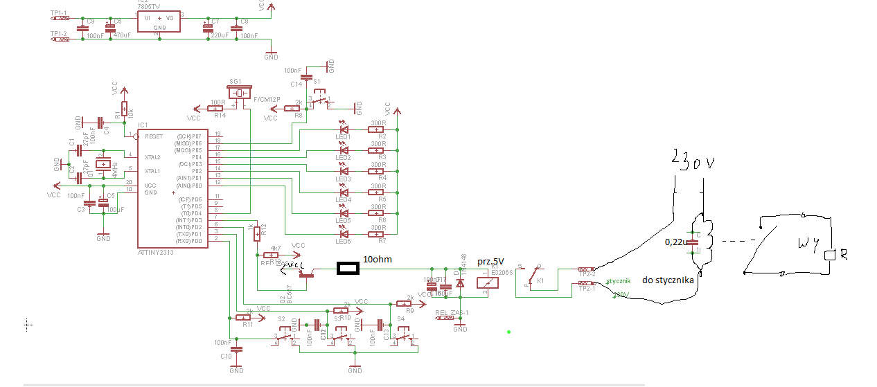

    Witam. Zaprojektowałem pewien układ sterownika urządzeń elektrycznych [ok. 1,7kW]. Mikroprocesor steruje tranzystorem pnp, tranzystor załącza przekaźnik 5V, następnie owy przekaźnik podłącza do sieci cewkę stycznika, który zwiera obwód i uruchamia urządzenia elektryczne - obciążenie mające charakter rezystancyjny.
    Do sterowania pracą układu zostały użyte u-switche.
    Jeżeli przyciski podłącze do układu przewodami krótkimi, wszystko jest OK. Niestety, jeżeli zwiększę długość przewodu do ok. 20 cm - układ zaczyna wariować. Zachowuje się tak, jakby wszystkie przyciski były naciśnięte, mimo że żaden nie jest. Występują przypadkowe załączenia; jeżeli owe przewody po wystąpieniu owego stanu szybko odłączę - układ wykonuje te rozkazy, które są zależne od pewnego przycisku w stanie naciśnięcia - jednak żadnego wyprowadzenia nie ma zwartego. Przyciski zwierają końcówki procesora do masy, wejścia są podciągnięte rezystorami wewnętrznymi w ATTINY2313 oraz dodałem dodatkowe -małej wartości - 900ohm. W układzie jest pełno kondensatorów elektrolitycznych, stałych - przy procesorze 2x 100nF - bezpośrednio do nóg zasilających. Przy przyciskach też 100nF, noga reset proc. podciągnięta do +, kondensator 100n standardowo do '-'. Przy stabilizatorze - odpowiednie, duże wartości są także obecne. W ramach testów odłączyłem wszelkie przekaźniki, styczniki - indukcyjne elementy zakłócające - nic to nie dało. To trochę dziwne, że przy tak małej długości przewodów od u-switch-y występują zakłócenia. W pobliżu układu także brak urządzeń zakłócających. (do przekaźnika jest dołączona prawidłowo dioda 1N ...). Problem mniej występuje (dopiero przy długości przewodów 20 + cm) jeżeli jest włączony wewnętrzny rezonator; przy zewnętrznym kwarcu+kondensatory problemy są nawet przy przewodach dł. 5cm lub bez nich. Płytka jest zaprojektowana z drobnymi uchybieniami - np. ciągnąca się linia zasilająca [brak topologii gwiazdy] ale innego wyjścia nie było, jest natomiast bardzo dużo kondensatorów. (nigdy mi takie problemy nie występowały przy podobnym projektowaniu). Problem został rozwiązany przez dodanie transoptorów sterowanych przez te przyciski - tu już przewód może być długi i w trakcie długich testów (2 dni, częste przyciskanie przycisków on/off)nie zdarzyła mi się sytuacja nieprawidłowa - tj. procesor mi się nie zawiesił . Jednak urządzenie ma pracować bezawaryjnie i takie sytuacje mają nie wystąpić. Watchdog niestety nie reaguje w czasie awarii, ponieważ tak jak mówiłem, gdy procesor się "zawiesza" wykonuje rozkazy, które powinien wykonywać po naciśnięciu przycisku, a żaden przycisk nie jest wciśnięty. Tak jak pisałem, na razie, po zastosowaniu optoizolatorów wszytko jest ok. jednak co było przyczyną wcześniejszych zjawisk i czy układ będzie działał w tych samych warunkach co znajduje się obecnie (i działa ok. przez ok. 3 dni) w przyszłości prawidłowo?
    Dziękuję za odpowiedź.

    1. Słowotok strasznie źle się czyta. Na przyszłość uporządkuj swoją wypowiedź.
    2. Co do zakłóceń i przekaźników:
    - zamiast opisywać połączenia pokaż swój schemat.
    - przeczytaj:
    http://mikrokontrolery.blogspot.com/2011/04/zakocenia-w-pracy-mikrokontrolerow.html
    http://mikrokontrolery.blogspot.com/2011/03/przekaznik-i-zaklocenia.html
    3. Skrętka na długich przewodach często ratuje życie :)

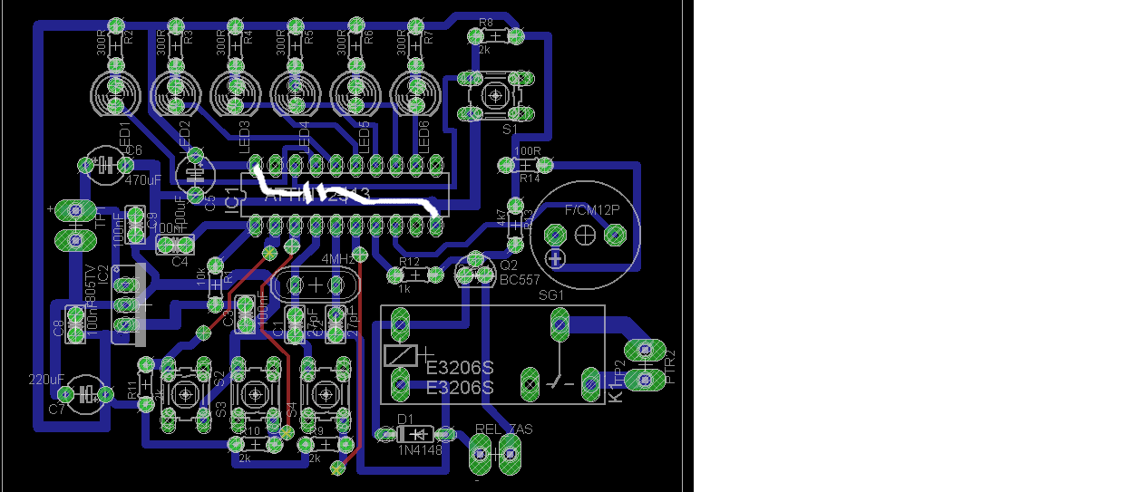

    A ja proponuję pokazać płytkę PCB i na wszelki wypadek schemat. Bo wprawdzie kolega pisze o kondensatorach filtrujących itp .... i niby przy nogach zasilania ... ale coś to wszystko dziwnie brzmi.
    A tym bardziej jak się słyszy, że bardzo dużo elektrolitów - hmmm może za dużo. Filtrowanie nie polega na dodaniu jak największych pojemności. Poza tym, czy przekaźniki zasilane są z tych samych 5V co procesor ??? Jeśli tak - to niestety informacja, że inaczej się nie dało poprowadzić zasilania i być może jest ono tragicznie poprowadzone - na prawdę może być przysłowiowym gwoździem do ....
    Poza tym kwarc zewn ??? a jak on jest umieszczony czy był umieszczony na PCB? jakiej wartości kondensatory przy kwarcu? I jak umieszczone na PCB? To są bardzo istotne rzeczy akurat - szczególnie jak już zaczynają wyłazić takie chocki-klocki.
    Przy okazji w procku nie ma wbudowanego rezonatora kwarcowego tylko jest wewnętrzny oscylator RC a to jest jednak spora różnica.
    Reasumując widząc płytkę PCB albo sam projekt albo chociaż zdjęcie(-a) - można byłoby dużo powiedzieć na temat co się działo. Bo tak - na podstawie tych informacji można tylko raczej wróżyć.

    Schemat mam stary, w czasie montażu nieznacznie pozmieniałem wartości elementów, dodałem kondensatorów parę. Z kondensatorami jednak nie przesadziłem.
    schemat:
    Procesor Attiny i zakłócenia - dziwne zachowanie
    Jeżeli chodzi o płytkę, jak znajdę to wrzucę wersję starą. Program jest w 100 procentach prawidłowych, ustawienia fusebitów itd - program jest na tyle prosty, że żadnych błędów nie ma (chyba że kompilator bascom nie poprawnie kompiluje kod... - dość stara wersja...)
    Jeżeli chodzi o przekaźnik to jest zasilany niestety z linii oddzielnej ze stabilizatora prosto, jednak jeżeli go tymczasowo usunę, występowały (przed dodaniem optoizolatorów) te same problemy - nie jest to wina przekaźnika.
    Kwarc oczywiście na pcb, blisko procesora. Kondensatory wartości tej, co na schemacie

    Płytkę znalazłem na dysku, jednak jej wczesną wersję. Brak na niej dolutowanego kondensatora do procesora- 100nF i jeszcze 1 obok niego; brak kondensatorów przy przyciskach i przekaźniku, brak rezystora przy przekaźniku, nieprawidłowe wartości elementów [ niektórych], zasilanie przekaźnika inaczej rozwiązane - bo miał być na 12, a jest na 5V - zasilanie doń pobrane z + stabilizatora, masa od przekaźnika poprawiona przewodem do masy obok stabilizatora. (wiem że to troche złe rozwiązanie dołączania masy do kondensatorów od kwarca i do przekaźnika. Jednak problem jest /był/ dalej, gdy ten przekaźnik usunę... Masa zresztą pociągnięta 2 ze stabilizatora... [obecnie zresztą zewn kwarc jest niewykorzystywany]

    sprawdzałem zasilanie oscyloskopem - jest czyste, jedynie podczas załączania przekaźnika występował maleńki skok napięcia, jednak mimo że go odłączałem, też źle pracowało...
    nieużywane piny w procesorze ustawione jako wyjścia

    Płytka wygląda podobnie, tylko kilka dodanych kondensatorów, ścieżka poprawiona przewodem i trochę inne wartości elementów - głównie oporów od przycisków. - tak jak to zanotowałem wcześniej.
    program postaram się umieścić.
    Owa płytka wersji wcześniejszej także generowała ten problem, po zmianach tych, o których wcześniej wspomniałem trochę on zmalał - lecz niewiele, po dodaniu optoizolatorów znikł całkowicie (tak myślę - aby nie wystąpił w najmniej spodziewanym momencie...). Dodam, że nawet obecnie, po dodaniu tych optotriaków, przy zewnętrznym kwarcu (jak przełączę fusebity bez zmiany programu) dalej się czasami zawiesza, przy wewnętrznym generatorze wszytko jest ok... ale to pewnie przez to, że ścieżka masy do której są dołączone kondensatory jest fizycznie połączona z masą przekaźnika... ( będę używał tego wewnętrznego gen., albowiem znakomita dokładność czasowa nie jest wymagana. )

    ... i jeszcze dołóż zdjęcia tego układu w wysokiej rozdzielczości.
  • #12 9806821
    mirekk36
    Bo płytka już widać, że jest nie najlepiej zaprojektowana - a zdjęcia pokażą być może nagą prawdę albo okaże się, że problemu tu nie ma - różnie może być.
    W każdym razie to co opisujesz to nie jest normalne - i wskazuje na istnienie jakiegoś babola w tym co zrobiłeś - bo na pewno nie w procku, rezonatorze czy innej części.

    janbernat
    Taki kondensator podłaczony równolegle do cewki stycznika to jest śliczny obwód rezonansowy o wysokiej dobroci.
    Sieje zakłócenia.
    Daj gasik- czyli szeregowy układ RC przy stykach przekaźnika.
    Nomogram wartości R i C jest na blogu dondu.
    Przewody idące na cewkę stycznika skręć- z niewielką przerwą na same doprowadzenie do cewki stycznika.
    Potem też skręć- aż do gniazdka.
    Obciążenie nigdy nie jest R- zawsze jest RL- bo przewody mają jakąś indukcyjność.
    Przy stykach stycznika- gasik.
    Obliczenia- jak wyżej.
    Chociaż można kupić gotowe gasiki dla obciążeń energetycznych.
    Przewody doprowadzające prąd do obciążenia- skręć jak można.
    Oprócz tego są warystory i diody zenera dwustronne specjalnie dla takich zabezpieczeń.

    bardzo blisko, tak jak jest to widoczne na zamieszczonej wcześniej płytce
