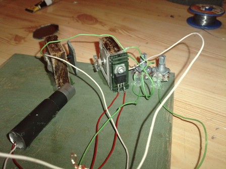

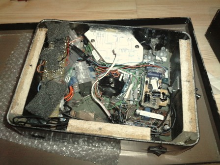

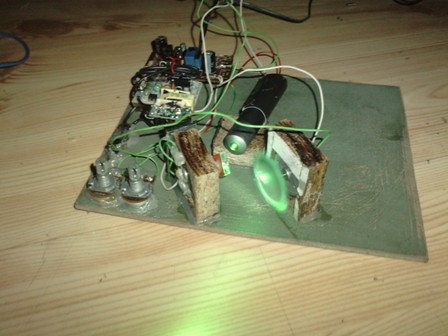

  • Witam Was! Jest to już trzecia odsłona moich umiejętności tym razem się zmobilizowałem i postanowiłem do całego projektu dorzucić coś ekstra.

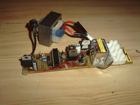

    Po budowie dwóch poprzedników, nadal czułem niedosyt, postanowiłem więc, że kolejny projekt bedzię zawierał sterownik na układzie scalonym odpowiedzialnym za automatyczne sterowanie urządzeniem.
    Poniżej postaram się opisać zasadę działania, zobrazować ją za pomocą zdjęć i schematu samego procesora :D

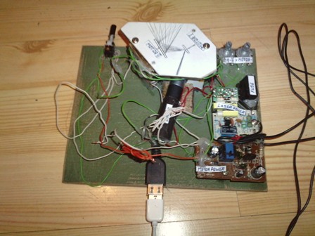

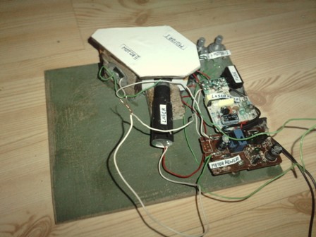

    Z sieciowego zasilania prąd wedruje do:
    -Transformatora
    -Zasilacza 1 (dostarcza napięcie do obsługi lasera)
    -Zasilacza 2 (obsługuje sterowanie silnikiem nr1 oraz układem chłodzenia urządzenia + diody sygnalizacyjne)

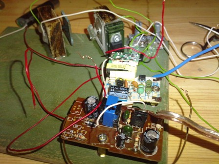

    Zacznijmy od mózgu urzączenia, czyli od układu sterującego skanerem. Składa się on z układu scalonego zasilanego napięciem z transformatora, do którego został wprowadzony algorytm, którego zadaniem jest w odpowiednim czasie dostarczenie bądź też rozłączenie napięcia dochodzącego do diody laserowej. "Procesor" wysyła impuls do przekaźnika który zamyka obwód na czas 80sec. (teraz dioda laserowa świeci), a następnie po upływie wymienionego czasu rozłącza obwód na okres 120sec. (teraz dioda jest w trybie wygaszenia). Czynność ta samoczynnie powtarza się w kółko.
    Przed diodą laserową znajduje się stabilizator napięcia który ostatecznie określa wartość energi dostarczanej do diody, a równocześnie nie pozwala na dostarczenie zbyt dużej mocy do diody.

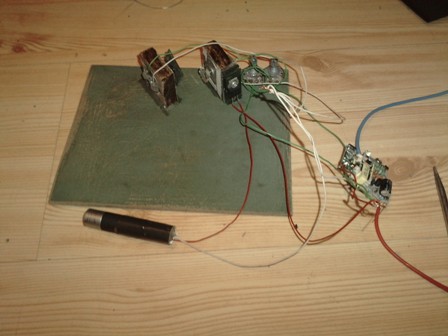

    Po za tym "procesor" steruje automatycznie obrotami silnika nr1 (odpowiada za zmianę figury) przez okres 80sec( laser włączony) steruje on, a raczej dobiera losowo(przez kilka do kilkunastu sec.) napięcie dostarczane do silniczka (czyli większe lub mniejsze obroty = zmiana figury)
    Posiada także mały układ zamiany biegunów . Umożliwia on silnikowi obracanie się w lewą lub w prawą strone (osiągniecie wiekszej ilości figur)
    Z możliwości "procka" to tyle.
    Dalej znajduje się ręczny przełącznik trybu : Manual / Auto
    Dzięki niemu można ustawić tryb, czy skaner ma sam się wysterować czy też za pomocą manualnego potencjometru reguluje się porządany obraz
    Do trybu manualnego wykożystuje się pilot (na złącze USB) sterowany z innego źródła zasilania, które dostarcza napięcie do złącza USB, a potem do podłączonego pilota.
    W pilocie znajduje się potencjometr oraz manualny przełącznik zmiany biegunów
    Napięcie kierowane jest z powrotem do złącza USB, gdzie po jego minięciu trafia do przełacznika trybu: Auto / Manual
    Dalej napięcie kierowane jest już tylko do silnika nr1
    Silnik nr 2 obraca sie przy stałych parametrach cały czas.
    Rozdział zmiany figur uważam za zamknięty

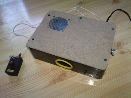

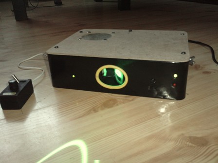

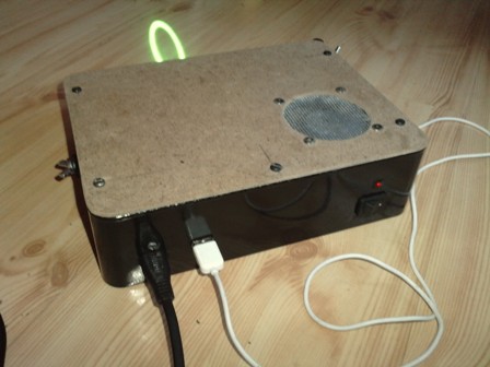

    W skanerze wbudowałem także wiatrak chłodzący elementy elekroniczne. Uruchamia się go przełącznikiem On/Off równocześnie sygnalizując diodą jego stan pracy ( jeżeli jest wyłączony świeci się dioda czerwona, jeśli zaś włączony zielona)
    Dodatkowo z na płycie tylnej i przedniej skanera znajdują się (po jednej diodzie ) sygnalizatory stanu urządzenia (czy jest włączony czy też wyłączony)
    Z opisu pracy skanera to chyba wszystko!!!! :D

    Aha zdjęcie schematu to zdjęcie samego procesora nie uwzględniałem schematu reszty :D
    Tak jak obiecałem dodaje filmik i kilka fotek w akcji :P
    Laser Dyskotekowy Scan. Automatycznie sterowany !! Laser Dyskotekowy Scan. Automatycznie sterowany !! Laser Dyskotekowy Scan. Automatycznie sterowany !! Laser Dyskotekowy Scan. Automatycznie sterowany !!
    Oj chyba filmik coś nie działa więc odsyłam Was tutaj:
    Link
    Nie jest dużo dymu i nie widać mocnego efektu 3D
