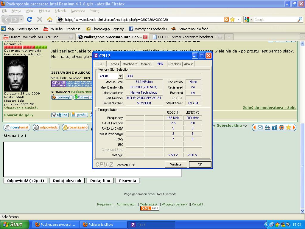

    Witam, jak sama nazwa wskazuję chciałbym Was użytkowników poprosić o radę.
    Chodzi o to że chciałbym z mojego PC wycisnąć ile się da, posiadam sprzęt taki:
    Typ procesora Intel Pentium 4, 2600 MHz (26 x 100)
    Nazwa płyty głównej MSI MS-6701 (Medion OEM)
    Szerokość magistrali 64-bitowy(a)
    Rzeczywista częstotliwość taktowania 100 MHz (QDR)
    Efektywna częstotliwość taktowania 400 MHz
    Przepustowość 3200 MB/sek
    Nie wiem jakie dane jeszcze będą potrzebne
    Proszę o rade, czy da radę coś z tego wycisnąć czy nie bardzo ?

    Jaki zasilacz? Jakie to pamięci? Screen z CPU-Z - zakładka SPD. Podkręcenie procesora wiele nie da - po prostu jest bardzo słaby. No i na tej płycie głównej będzie to trudne o ile wykonalne.

    Nie podałem bo musiałem sprawdzić w jednostce, posiadam zasilacz
    MODEL: FSP250-60GTA (MDN)
    AC INPUT- 230-40 V -, 3A, 50Hz
    MAX OUTPUT POWER 250 W
    Czyli wnioskuje po waszych wypowiedziach że nie da rady nic z tym sprzętem zrobić ?

    Na upartego można by wyciągnąć te 200MHz więcej, ale:
    - to będzie katowanie tej OEM'owej płyty, o ile w ogóle posiada ona opcje dotyczące jakiegokolwiek OC
    - przyrost wydajności będzie wręcz niezauważalny
    Zbieraj pieniądze na nowszy sprzęt ;).

    No, i o to mi chodziło, krótka piłka.
    Dzięki za pomoc, muszę zacząć odkładać hajs bo z tym zabytkiem to same problemy.
