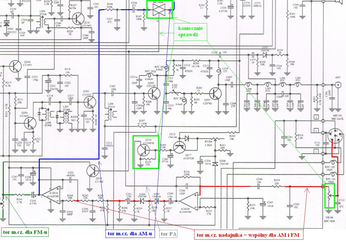

    Witam wszystkich!
    Mam problem z CB OMEGA.
    Radio dobrze odbiera ale nie nadaje. Na wyjściu ma moc ok 4W. Po naciśnięciu PTT w drugim radiu obok, nic nie słychać ale na wskaźniku widać że ktoś nadaje (wyświetlają się wszystkie klocki), tak więc brakuje po prostu modulacji. Może ktoś z Was miał podobny przypadek. Dodam ze podstawiłem drugi mikrofon i nic to nie dało.
    Jakieś pomysły?

    Trzeba sprawdzić wzmacniacz m.cz nadajnika i modulator.

    Podstawiłem nowe tda2003 i dalej jest tak jak było... mysle nad tym modulatorem ale nie wiem który to jest. Może jakaś wskazówka??
    Wzmacniacz m.cz o raczej byłby padnięty w momencie jakbym miał problemy z odsłuchem. Prędzej wzmacniacz w.cz by przysiadł ale tego już wymieniłem. Zastanawiam się co moduluje w tych radyjkach sygnał??

    Sprawdź zasilanie wkładki mikrofonowej. Na przedniej płycie nad gniazdem mikrofonowym masz zielony dławik, chyba 4,7µH to on podaje zasilanie na wkładkę...

    Dławik w tym radyjku znajduje się pod gniazdem a nie nad i chyba jest ok, ponieważ ma przejście. Nad gniazdem znajduje się jakiś opornik (20Ω - jeśli dobrze rozróżniłem kolory pasków)

    Napisz w jakich okolicznościach pojawił się problem.
    Sprawdź czy podczas wciśnięcia TX, na pinie fonicznym/modulacyjnym (wtyku/gniazda mikrofonu) występuje napięcie stałe zasilania wkładki mikrofonowej. Podaj wartość.
    Ten sprzęt, to tania szmira. Poszukaj czy "coś" po prostu nie odpadło od płyty w okolicach przedwzmacniacza mikrofonu (dzięki "wyśmienitemu" procesowi produkcji). Dalej masz wzm. m.cz, pracujący podczas nadawania jako fragment obwodu modulatora, a następnie zasadniczy element modulacyjny - transformator.

    Musisz sprawdzić napięcia i "przejścia sygnału" według schematu :
    Radio CB OMEGA nie nadaje.
