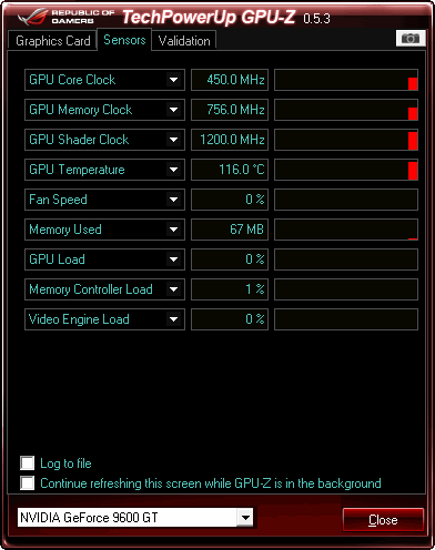

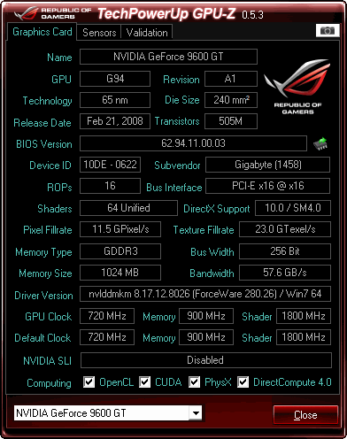

  • #12 9839430
    Robis
    Przesyłam, bo to co zobaczyłem zaskoczyło nawet mnie..
    Dodatkowe chłodzenie karty GF 9600GT SilentPipe Dodatkowe chłodzenie karty GF 9600GT SilentPipe
    #13 9840201
    leven
    Poziom 37  
    Kolega (wydaje mi się), nie zastosował się do wcześniejszych porad, stąd takie kosmiczne odczyty temperatury.
    Zacznij od wyjęcia karty, zdemontowania chłodzenia i jego dokładnego wyczyszczenia (najlepiej pod bieżącą wodą).
    Chłodzenie dokładnie osuszyć np. suszarką.
    Następnie należy nanieść na GPU świeżą pastę thermoprzewodzącą np. Chill Factor, MX 2/3/4 itp.
    Założyć chłodzenie na kartę i teraz zamontować na radiator wentylator 8-9 lub 12 cm.
    Chłodzenie karty jest pasywne, dla tego między innymi osiąga tak wysokie temperatury.
    Po założeniu wentylatora, karta nie powinna przekroczyć 60-65 st C pod obciążeniem.
  • #14 9867337
    Robis
    Dzięki :)
    Dokupiłem za 20 zł zephyra 120mm, zamontowałem sposobem partyzanckim opaskami zaciskowymi i temp w stresie nie przekracza 60 stopni :) W idlu norma to 45 stopni :)
