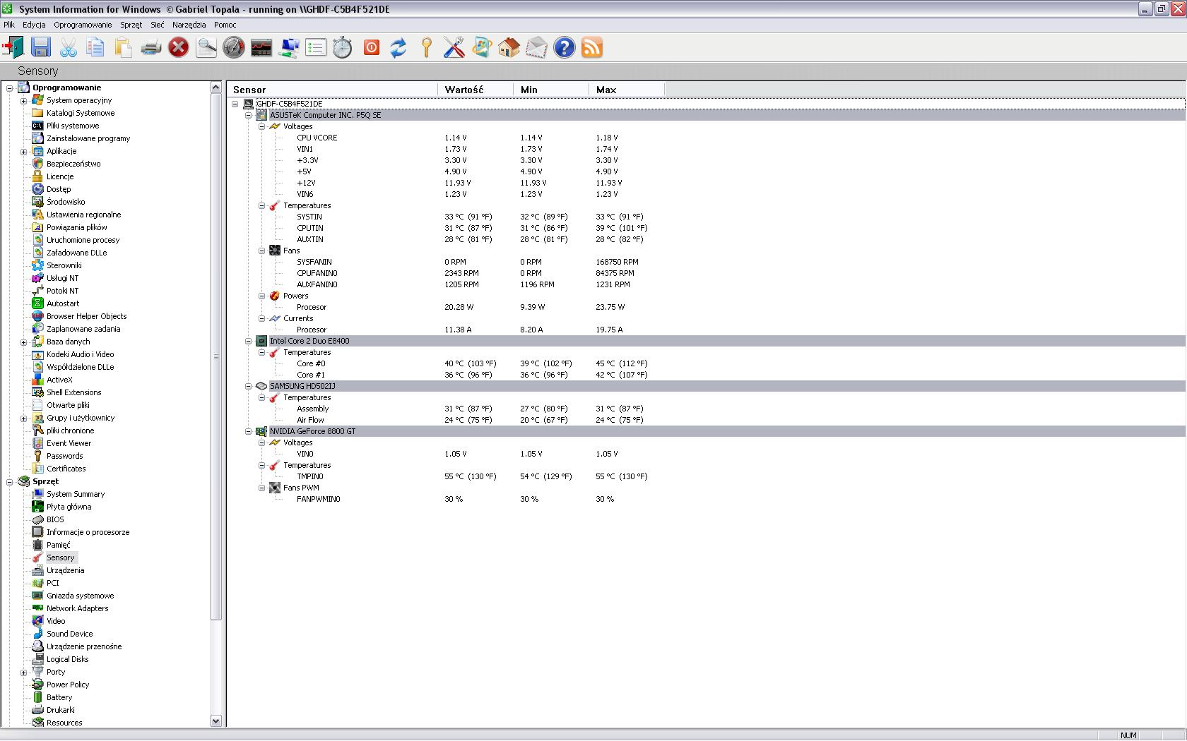

    Witam, mam pytanie dlaczego są całkiem inne parametry napięć i temperatur? które są prawdziwe oraz dlaczego w speedfan są 2 CPU oraz jaka temperatura jest od czego? Nie wiem czy dobrze trafiłem z działem więc jak źle to proszę o przeniesienie a nie usuwanie.

    Akurat SpeedFan to nie jest dobry wiarygodny program. Już lepiej do monitoringu temperatur używać Biosu lub SiW ew HWMonitor.
    Napięcia mierzy się miernikiem, programy mogą przekłamywać co świadczy powyższy screen.
    Pochwal się jaki sprzęt posiadasz oraz markę i moc zasilacza. Bo jeśli wierzyć Aidzie napięcie +12V masz stanowczo za wysokie.

    Procesor Intel - Core 2 Duo 3.00 GHZ
    Grafika - Nvidia GeForce 8800GT
    Dysk - 500 GB
    Napęd - DVD
    Płyta główna - nie wiem gdzie sprawdzić bo w programach mi pisze że nieznana
    Zasilacz - 500W
    a i czemu tam jest 2 razy CPU ????
    Bo posiadasz procesor dwu rdzeniowy ?
    500W to nie jest marka zasilacza.
  • #5 9807739
    Karaczan
    Poziom 41  
    SpeedFan wbrew pozorom sie nadaje, ale tylko po kalibracji wzgledem innego programu.
    Akurat w sprawie temp CPU klamie jak z nut. Tzn zawyza, ale zawsze o tyle samo.
    Np u mnie o cale +10st.
    Reszte podaje dokladnie taka sama jak cala reszta programow.
    A dlaczego masz 2x CPU to nie mam pojecia.
    Prawdopodobnie ktorys czujnik zostal zle nazwany, bo przy 2rdzeniowym CPU powinienes miec pomiary dla Core0 i Core1. a masz tylko jeden Core pokazany.
    Wogole nie wiem dlaczego masz nazwane odczyty.
    U mnie musialem ponazywac odczyty samemu w ustawieniach bo pokazywal Temp1, Temp2, itp.
    Odpal np Everesta i sprawdz ktora z temp CPU jest prawdziwa temeratura. A ta nieprawdziwa odznacz by nie pokazywal. To tylko program, na bazie tego jaki chip mierniczy odnajdzie, zaklada ze sa do niego podpiete wszystkie czujniki.
    A tak z reguly nie jest. Kilku na ogol brakuje, stad bywaja dziwne odczyty typu -100, +128st itp. U mnie np jeden z czujnikow pokazuje 2st i nigdy sie nie zmienia.

    tu jest chyba wszystko ok?
    marka zasilacza to Modecom

    Temperatury wyglądają w porządku, jedynie grafika ma za ciepło. 50 stopni w Idle to dużo. Jakie masz chłodzenie na grafice ?
    P.S. Twój zasilacz nie nadaje się do zasilania komputerów. Sugeruję jego wymianę.
