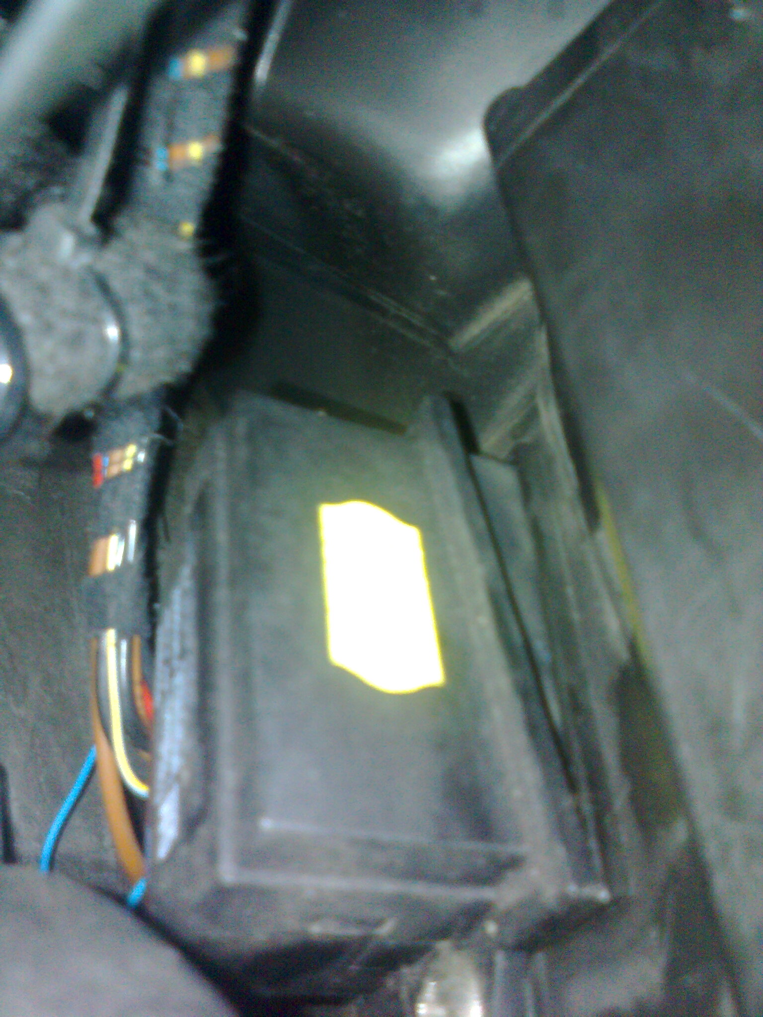

    Witam.Mam problem z wentylatorem nawiewu.klimatronik reguluje stopnie pracy wentylatora dopiero od poziomu 6tego poniżej wentylator ma cały czas jednakowy stopień pracy.Nawet gdy wyłączę sterownik ,dmuchawa pracuje.Usterka ta pojawiła się w czasie jazdy w taki sposób że dmuchawa zaczęla pracować na ful .

    Opornica dmuchawy, jest nad pedałem gazu, trochę cięzko się do niego dobrać.

    Witam. Post dla potomnych i mających problem do rozwiązania z nadmuchem. wentylator pracuje cały czas wyłącza się po wyłączeniu stacyjki, pracuje tylko w pewnych zakresach zazwyczaj na max. Przyczyna zimne luty na opornicy. Wzrokowo wydaje się ok wszystko dobrze ale wystarczy podgrzać punkty lutownicą a zaczną się robić dziury. Utlenione nóżki tranzystorów. Aby tranzystor uległ uszkodzeniu musiał by dostać duże obciążenie np. (zatarty silnik wentylatora) wyjmij opornice popraw luty i ciesz się działającą instalacją. Wyjątkiem jest uszkodzenie panela sterowania. Załączam umiejscowienie opornicy to ta z żółtą nalepką.
    https://obrazki.elektroda.pl/5216509300_1329304867.jpg
    https://obrazki.elektroda.pl/3504942100_1329304869.jpg
