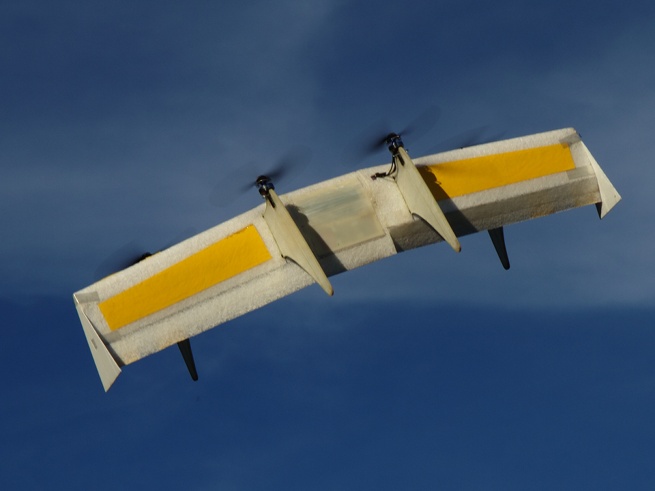

    Jest to projekt samolotu VTOL nazwanego Quadroshot. Kilku projektantów z Jobi Robotics przedstawiło samolot RC nazwany właśnie Quadroshot. Samolot posiada 4 silniki, podobnie jak znany model quadrocoptera. Budowa takiego modelu wyposażonego w skrzydło pozwala na dużo szybszy lot niż "nagromadzenie" włókna węglowego i elektroniki.
    Samolot VTOL - pełna nazwa to Vertical Take Off and Landing - oznacza, że platforma-samolot posiada zdolność do pionowego startu i lądowania. Tego typu samolotów nie jest wiele. Zbudowanie takiego samolotu również nie należy do najłatwiejszych, bywa kłopotliwe, ale projektanci z Jobi Robotics dali radę. Ten Quadroshot używa otwartego oprogramowania Paparazzi. Start samolotu odbywa się w pozycji pionowej, natomiast gdy samolot uniesie się na odpowiednią wysokość, przechodzi w tryb poziomy i porusza się w danym kierunku. Gdy samolot znajduje się w powietrzu, a nie porusza się w żadnym kierunku, przyjmuje pozycję pionową i tak też może wylądować. Na stronie projektu znajduje się wiele filmików, które warto obejrzeć. Pokazują one zasadę działania i sterowania samolotem.

    Chodzi tutaj o to, że taki samolot Quadroshot jest zbudowany na bazie quadrocoptera, ale posiada dodatkowe skrzydło, co pozwala na szybszy lot.
    "Nagromadzeniem" włókna węglowego i elektroniki autor projektu nazwał quadrocopter.

    Znaczy się, ten "VTOL" nie ma elektroniki (jak się nim zatem steruje?) i jest z balsy? I dlatego jest szybszy od tych copterów?
  • #6 9820167
    esden
    @omin172 oczywiscie ma elektronike. Mianowicie Lisa/M, Lisa/L albo zmniejszona wersja Lisa/M o nazwie Lia. STM32, zyroskopy, akcelerometry, itp. itd.
    Elektronika umozliwia lot pionowy, inaczej system byl by tak nie stabilny jak quadrocopter, uniemozliwiajac kontrole przez czlowieka.
    Quadshot jest zbudowany z polipropylenowej gąbki. Skrzydlo jest usztywnione pretem z wlukna weglowego a pylony plastikowymi szkieletami.
    Quadshot jest szybszy bo ma skzydlo dajace sile nosna w locie poziomym.
