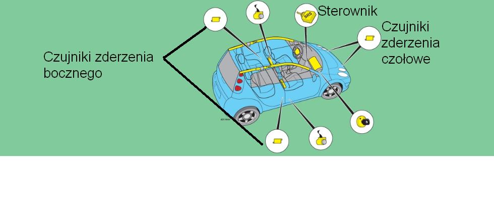

    czy ktoś może podpowiedzieć gdzie jest zamontowany sensor poduszek w smarcie forfour. dziekuję
    #2 9810641
    dimitriew
    Kolego poniżej masz schemacik z układem AIRBAG. Masz tam 4 sensory. Dwa czołowe na pasie przednim i dwa boczne w okolicach mocowań foteli.
