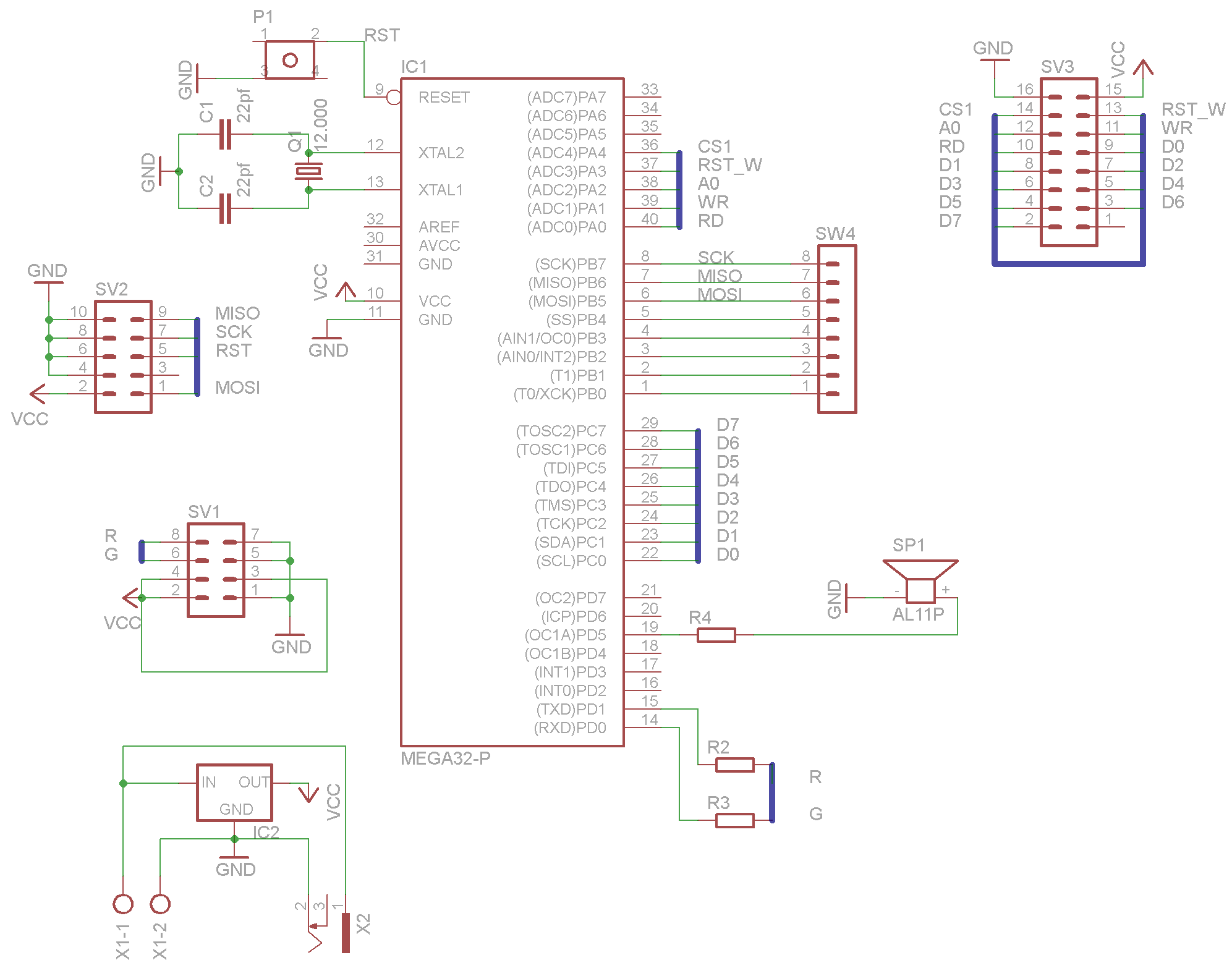

    Niedawno kupiłem wyświetlacz graficzny lcd na sterowniku s1d15705 i próbowałem sprawdzić czy on działa wsadem z tematu: https://www.elektroda.pl/rtvforum/topic1722827.html użytkownika SQ3BKL. Dopiero zaczynam naukę C dlatego jedynie pozmieniałem porty w pliku S1D15705.h, żeby wszystko się zgadzało ze schematem i wrzuciłem skompilowany od nowa do procka plik main_S1D15705. Wyświetlacz nie reaguje. Po zdjęciu folii zabezpieczającej z wyświetlacza zauważyłem w jednym miejscu jakby ubytek pikseli dlatego myślę, że jest on uszkodzony.
    Mam również problem z podświetleniem – nie mogę zapalić danego koloru (po zwarciu wspólnej anody z zasilaniem układu i próbą podania stanu wysokiego na daną katodę, załączają się 2 kolory jednocześnie).
    Przede wszystkim mam prośbę o sprawdzenie kodu ze zmianami i ewentualne poprawienie błędów.
    Schemat:

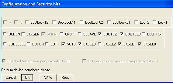

    lone_wolf816
    Fusy próbowałem ustawić na zewnętrzny kwarc 12Mhz ale nie mogłem znaleźć w tym kalkulatorze http://www.engbedded.com/fusecalc/ odpowiedniej konfiguracji dlatego ustawiłem na 8Mhz. W pliku Makefile nie zauważyłem ustawienia oscylatora (skopiowałem gotowy plik w którym pozmieniałem tylko rodzaj procka programatora i portu), ale poprawiłem na 8Mhz i dalej nic :/
    zdjęcie ustawionych fusów: [ATmega32][C]Wyświetlacz LCD S1D15705 - uruchomienie
    #4 9811343
    dondu
    Moderator na urlopie...
    1. Lekceważysz podłączanie niezbędnych pinów oraz filtrację zasilania:
    http://mikrokontrolery.blogspot.com/2011/04/minimalne-podlaczanie-pinow.html
    http://mikrokontrolery.blogspot.com/2011/04/zasilanie-mikrokontrolera.html

    #8 9813804
    LordBlick
    Odznacz wszystkie CKSEL, zaznacz CKOPT, zaprogramuj i podłącz zewnętrzny rezonator kwarcowy 12MHz z kondensatorami 20pF.

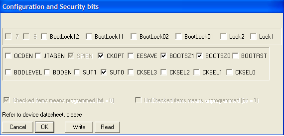

  • #9 9813994
    lone_wolf816
    Zaprogramowałem fusebity, wywaliłem z programu definicję zegara, w makefile ustawiłem 12MHz i nadal nic :/
    Fusebity: [ATmega32][C]Wyświetlacz LCD S1D15705 - uruchomienie
  • #10 9814035
    LordBlick
    No dobrze, a czy wrzucenie jakiegoś kodu testowego mrugającego LED z rezystorem 470Ω daje zakładany rezultat jeśli chodzi o częstotliwość migania ?
  • #11 9814637
    lone_wolf816
    Wygląda na to, że uC padł. Po wrzuceniu programu testowego dioda nawet się nie zapala.

    LordBlick
    Zajrzałem do not katalogowych i ATmega32 ma tak samo fusebity jak ATmega16. Jak widać, wcześniejsze testy robiłem na ATmega8515/11,0592MHz. Teraz udało mi się dotrzeć do odpowiedniej szufladki i odpalić to samo pod ATmega32/11,0592MHz, w związku z czym gotowy Makefile, zawierający także ustawianie fusebitów pod USBasp i avrdude - polecenie make fuses :

    Na kwarcu do masy po 22pF, bo to nie dla każdego może się wydawać oczywiste. Jak nie zależy Tobie na sprawdzaniu USART na maksymalnej predkości, jaką wyciągam na mojej przejściówce USB-RS232 (PL2303), to możesz dać kwarc 12MHz (edycja Makefile) i zmniejszyć UART_BAUD (edycja w pliku ze źródłami).
