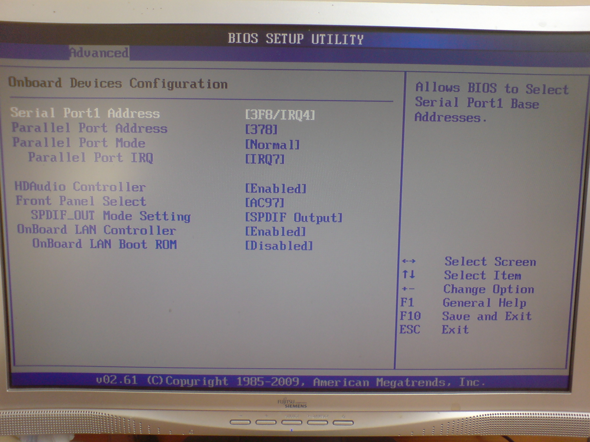

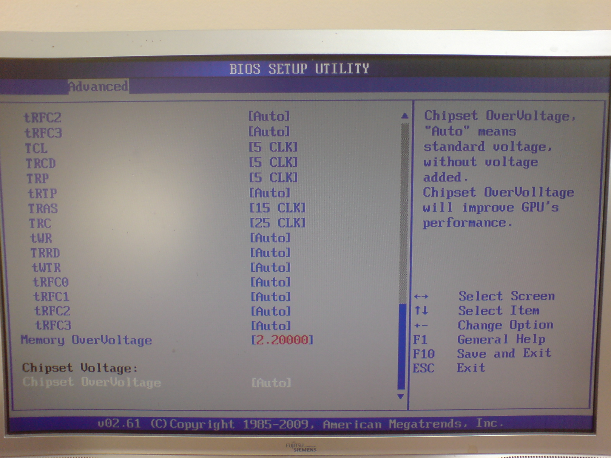

    Siema.
    mój komp:
    Procesor: AMD Phenom II x4 955 AM2+/AM3 Black Edition BOX (3.2 GHz, 4 rdzenie - wykręciłem go do 3,8. Chodził max na 4,0 test 6 godzin, standardowe chlodzenie, ponad 7 tys obrotow bylo i 63 stopnie. Obecnie chodzi na standardowym chłodzeniu i jest ustawiony, stabilnie na 3,8GHz jest ok).
    Płyta Głowna: ASUS-M4A78-EM (albo płyta, albo procek bo kręci się jak marzenie :D)
    Pamięc RAM: Kingston 4GB PC1066 2x2GB CL5 HyperX (KHX8500D2K2/4G) (5 - 5 - 5 - 15; 2,2v)
    Grafika: ATI RADEON HD 5770 1024/128 GDDR5 PCI-e
    Dysk: Samsung SpinPoint F1 HD322HJ 320 GB 7200 obr/min 16MB Cache
    Internet: iPlus - modem: HUAWEI E180
    Zasilacz: ATX Fortron 550W AX550-60APN (80+)
    Ostatnio podkrecałem trochę procka (do 3,8) oraz grafike i troszeczkę RAMy.
    Co tu duzo gadać, oto fotki BIOSu, powiedzcie czy jest ok (w prime95 nie wywal;a po calonocnym tescie zadnego bledu). Dla pewnosci wole pokazac człekowi.
    A więc jedziemy:
    Prośba o kukniecie czy wszystko w Biosie ok : ) Prośba o kukniecie czy wszystko w Biosie ok : ) Prośba o kukniecie czy wszystko w Biosie ok : ) Prośba o kukniecie czy wszystko w Biosie ok : ) Prośba o kukniecie czy wszystko w Biosie ok : ) Prośba o kukniecie czy wszystko w Biosie ok : ) Prośba o kukniecie czy wszystko w Biosie ok : ) Prośba o kukniecie czy wszystko w Biosie ok : ) Prośba o kukniecie czy wszystko w Biosie ok : ) Prośba o kukniecie czy wszystko w Biosie ok : )
    Tak to teraz wygląda...
    Mam tylko 1 pytanie, ocb z tym ganged i unganged ??
  • #2 9812308
    iron64
    Poziom 41  
    Ganged - kontroler pamięci działa w trybie 1x128bit - klasyczny Dual Channel, dający wzrost wydajności w programach jednowątkowych.
    Unganged - kontroler pamięci działa w trybie 2x64bit - nie jest to pełny single channel, bowiem w jednym takcie zegara kontroler zezwala rdzeniom na niezależny dostęp do obu modułów. Daje to wzrost wydajności w programach wielowątkowych.
    Jeśli jest stabilny to jest ok ;)
