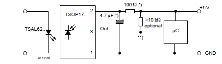

    fliper_katrill
    no dobra, schemat był do bani ale poprawiłem na taki:
    [ATmega644p][BASCOM] odbiór RC5, nie czyta adresu i komend
    program jak z 1 postu, pilot RC5 firmy PHILIPS no i te nieszczęsne komenda 127 adres 255, ręce załamać....

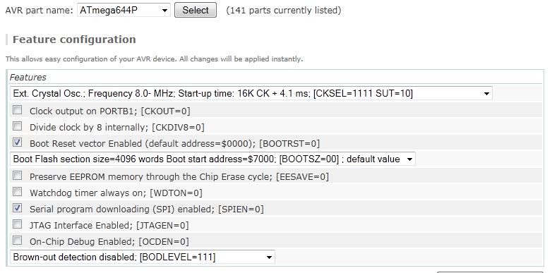

    No taki kod działa bez problemu na kwarcu 8MHz, fusy ustawione :
    FF D8 EF (EXT, HIGH, LOW)
    Twój procesor (werja PA) rożni się od mojego (P) tylko poborem prądu: http://www.atmel.com/dyn/resources/prod_documents/doc8190.pdf
    Wniosek - jeśli powyższy program nie działa to pokaż cały schemat płytki bo o ile masz na 100% fusy dobrze ustawione, a pin działa to jedyna przyczyna błędów jaką widzę to właśnie błędy w połączeniach.

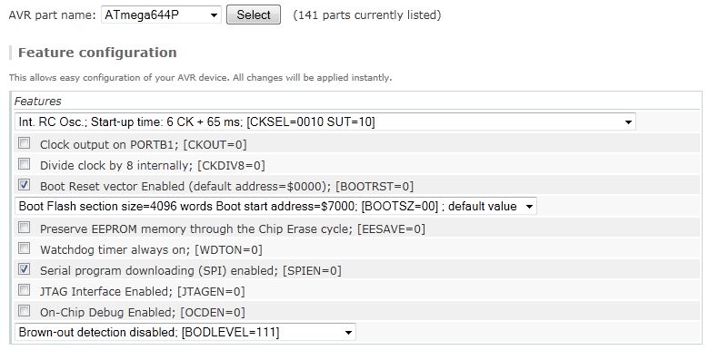

  • #20 9824310
    piotrva
    Wklep je tu:
    http://www.engbedded.com/fusecalc/
    A otrzymasz ustawienia:
    Ja mimo wszystko nadal PROSZĘ O PEŁNY SCHEMAT bo wygląda mi to na błąd na poziomie połączeń...
    Bo poprzednie programy też działać powinny i być może błędzie zakładasz, że połączenia są poprawne...

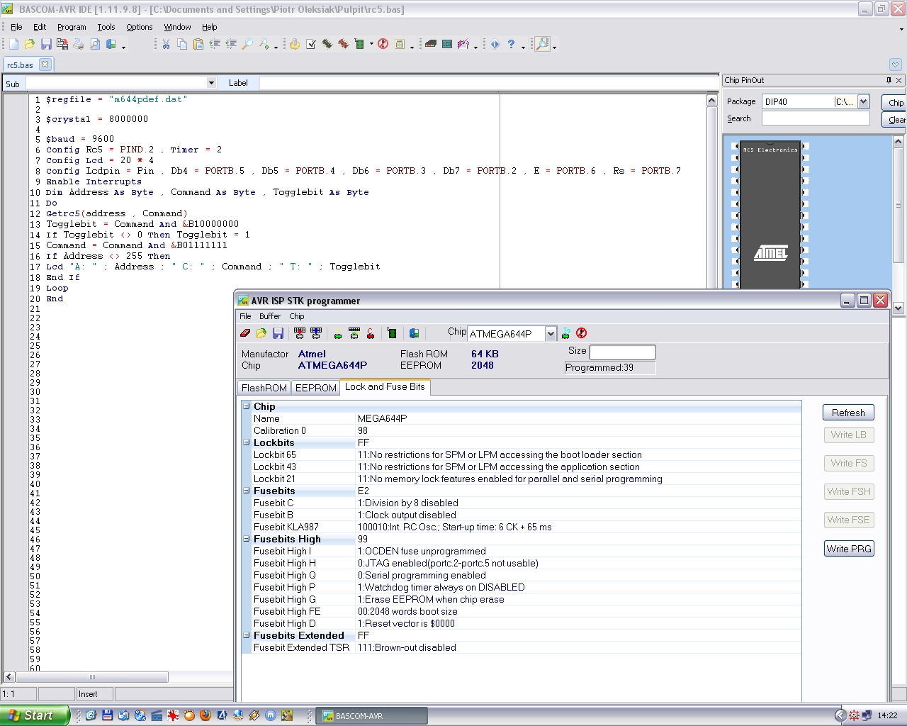

    EDIT:
    Aha, dla programu z kwarcem 8MHz (wewnętrzny) fuski były:
    E2 D8 FF. czyli:
