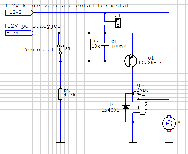

    Uprzejmie proszę o pomoc w rozwiązaniu następującego problemu:
    Termowłącznik wentylatora chłodnicy uległ uszkodzeniu. Załączał za późno, kiedy temperatura była powyżej poziomu krytycznego.
    Zakupiłem nowy, o właściwych temperaturach zadziałania. Niestety nie zwróciłem uwagi na ważny element: jest to włącznik odwrotnego zadziałania, to znaczy mówiąc wprost - po podłączeniu wentylator kręci jak szalony a przestaje dopiero gdy woda zagrzeje się do temperatury 110 stopni celsjusza, czyli ma działanie zupełnie odwrotne do zamierzonego. Najprościej byłoby po prostu wymienić ów czujnik na właściwy ale już wydałem na niego ponad 40 zł a wymienić nie można gdyż nosi już ślady montażu.
    Pomyślałem o prostym układzie na tranzystorze, który odwróciłby stan wysterowania czujnika i załączał wentylator w momencie wyłączenia się czujnika czyli wzrostu temperatury do 110 st.
    Odwrócenie wysterowania termowłącznika wentylatora chłodnicy Ford Escort
    Tu pojawiają się problemy. Wentylator ma duży pobór mocy więc koniecznością jest zastosowanie przekaźnika. Podejrzewam, że przekaźnik również nie miałby "długiego żywota" ponieważ przy załączaniu występuje spore iskrzenie i łuki.
    Proszę obeznanych kolegów o pomoc w wyborze optymalnego rozwiązania. Mam nadzieję że uda się zaadaptować czujnik, który już zakupiłem i nie trzeba będzie kupować nowego - właściwego - co defacto byłoby najprostszym i najlepszym sposobem rozwiązania problemu lecz niestety znowu obciążającym mój portfel.

  • #22 9815619
    nwonknu
    wytrzyma byle jaki tranzystorek tyle że odseparowany.
    może jakiś układ z zastosowaniem tranzystorowego zmiennika wysterowania i przekaźnik na końcu, który działa tylko wtedy, gdy wentylator pracuje a nie tak jak polecano wcześniej - działa dopóki nie włączy się wentylator.
    Może separacja transoptorem...

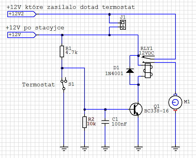

    Andy74
    Poziom 25  
    nwonknu napisał:
    Andy, tak na logikę to tak jakbyś był zmuszony trzymać na wyciągniętych rękach 20 kilo przez 5 godzin, dopóki ktoś nie pozwoli Ci ich opuścić na 2 minuty. W przypadku człowieka - niewykonalne. W przypadku przekaźnika - owszem ale w aucie, gdzie podczas dodawania gazu napięcie wzrasta, przy zwalnianiu i ruszaniu w korku znacząco spada, będzie się iskrzyło, poza tym przy ekstremalnych zmianach temperatur ten przekaźnik po prostu szlag trafi, że już pominę ciągłe zużywanie energii na pracę cewki.
    Poza zużyciem prądu - nie zgadzam się całkowicie. Przekaźnik nie odczuwa zmęczenia, więc analogia kompletnie chybiona. I nic nie będzie iskrzyło przy spadkach napięcia. Mówimy o przekaźniku >samochodowym< a taki nie odpuszcza kotwicy nawet przy spadku napięcia wywołanym rozruchem silnika. Jest przystosowany do takiej pracy i do wszelkich zmian temperatury o których piszesz. Więc nie wiem o jakim iskrzeniu mowa... Bez urazy, ale wypowiadasz się o czymś o czym nie masz zielonego pojęcia...
    Ale oczywiście nie mam zamiaru przekonywać Cię o wyższości jakichś tam świąt nad innymi. Powiem tylko że ja na Twoim miejscu zastosował bym coś takiego np:
    Albo (może trochę mniej przeróbek w instalacji):
    Całość w spoczynku pobiera maksymalnie około 3 mA, więc można to podłączyć bezpośrednio pod zawsze obecne +12V. Po to ta zworka na schemacie. Mniej kabelków wtedy, ale jednak jakiś stały pobór prądu będzie. Sposobów na rozwiązanie Twojego problemu jest wiele i wcale nie twierdzę że pokazane przeze mnie są najlepsze. Ale spełnią swoje zadanie. Zresztą jakoś nikt więcej nic poza słowami Ci nie zaproponował...
    Ale skłamałem tak naprawdę... Bo ja na Twoim miejscu kupił bym termowłącznik taki jak przewidział producent auta i nie kombinował... Co do antypatii do przekaźników, to termowłącznik tez zawiera normalne styki w sobie. Czemu styki przekaźnika miały by się zużyć szybciej niż styki termowłącznika???
    Pozdrawiam i powodzenia życzę
    Andy

    nwonknu
    Andy, dziękuję serdecznie za rzeczowe przedstawienie sposobu rozwiązania problemu. Co do mojej "alergii na przekaźniki" to pewnie już się z niej nie wyleczę choć wcale nie śmiem przeczyć że są one bardzo sprytnymi urządzeniami, które niejednokrotnie ułatwiały pracę projektantom przeróżnych układów. Nie będę już wspominał ;) o tych szczegółach, że przekaźniki nie cieszą się zbytnim zaufaniem tam, gdzie jest wymagana wysoka bezawaryjność i bezpieczeństwo, czyli już od dawna zaprzestano ich montażu w urządzeniach medycznych, dźwigach, windach itp. zastępując je układami mikroprocesorowymi.
    Jeszcze raz dziękuję za schematy i chęci pomocy w rozwiązaniu problemu.
