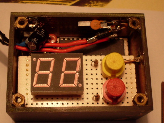

    Kiedyś bawiłem się "tym tematem".Zbudowałem układ na procesorze i 2-pozycyjnym wyświetlaczu LED. Od czujnika poziomu paliwa umieszczonego w baku odłączyłem wskaźnik analogowy(ten fabryczny)i w to miejsce podłączyłem mój układ.Następnie "osuszyłem" zbiornik paliwa i przy pomocy 1-litrowego pojemnika przeprowadziłem skalowanie "ustrojstwa".Praktycznie udało mi się uzyskać rozdzielczość wskazania co 1 litr, choć były momenty że reakcja miernika występowała co 2.Spowodowane było to działaniem czujnika w baku(a raczej jego "nie precyzyjnością").Jak więc widać na powyższym przykładzie temat jest do ogarnięcia.Mój wskaźnik śmigał w Corsie ,aż do momentu kiedy ja chciałem skręcić a Corsa nie:D

  • #24 9875005
    Woycek
    Witam!
    Na początek jest dobrze.Odkopałem w przepastnej szafie mój prototyp. Z tego co pamiętam to pozbawiłem go procka który był"niezbędny" do kolejnego projektu... Ale to nie problem bo wsad do proca w wersji .asm istnieje.. A póki go nie uruchomię to na początek "fota" jak to wygląda...Karta SD obok to tak dla porównania jakie to jest wielkie :D
    Schemat układu do kontrolki rezerwy paliwa Ford Escort - poprawność
    A tu widok "od zaplecza"
    Schemat układu do kontrolki rezerwy paliwa Ford Escort - poprawność Schemat układu do kontrolki rezerwy paliwa Ford Escort - poprawność Schemat układu do kontrolki rezerwy paliwa Ford Escort - poprawność
    Jak widać jest procek i układ działa!!!!
    A tak na marginesie to pytanie do Admina!!!! Czy ten temat to przypadkiem nie powinien mieć swój ciąg dalszy w dziale DIY??? Jakby coś to eksmisję proszę przeprowadzić :scatter:
